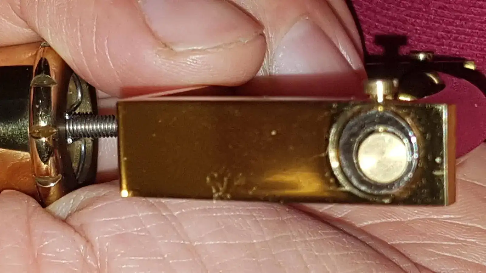

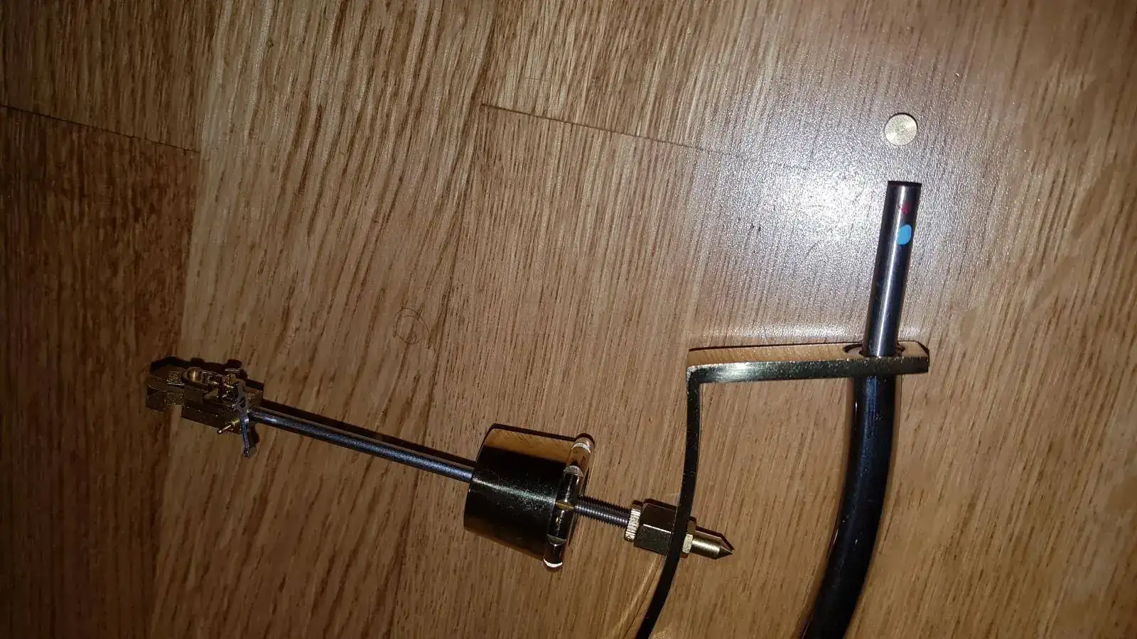

Aprovechando el mal tiempo me he puesto a trastear con in kundo electronic que llego con el pendulo en malas condiciones por no fijarlo en el transporte y al que había que colocarle la suspensión y hacerle un pasador para la palanquita que hace de escape (ambos estaban caios en la base del reloj) . El problema es que al quitar el pendulo se salió el imán, que tiene una marca en un lado y ahí esta mi duda, va hacia el interior o hacia el exterior el lado de la marca? Y otra pregunta, esa pieza cilindrica de latón y una chapita metalica cromada, que tambien estaban en la base no les encontré otra posicion que para hacer tope del imán y embellecedor respectivamente. Es asi? Gracias de antemano por la ayuda. Saludos 16047498084821442541376756807017.webp16047499792066565082760058104291.webp

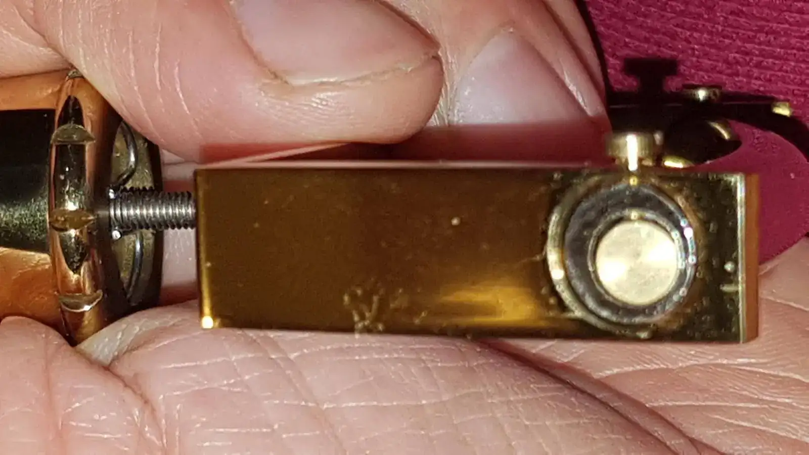

Hola de nuevo. Por si a alguien le ocurre lo mismo, el iman va con la marca roja hacia fuera y la pieza de metal cilíndrica hace de tope tal como aparece en la foto. Un saludo
