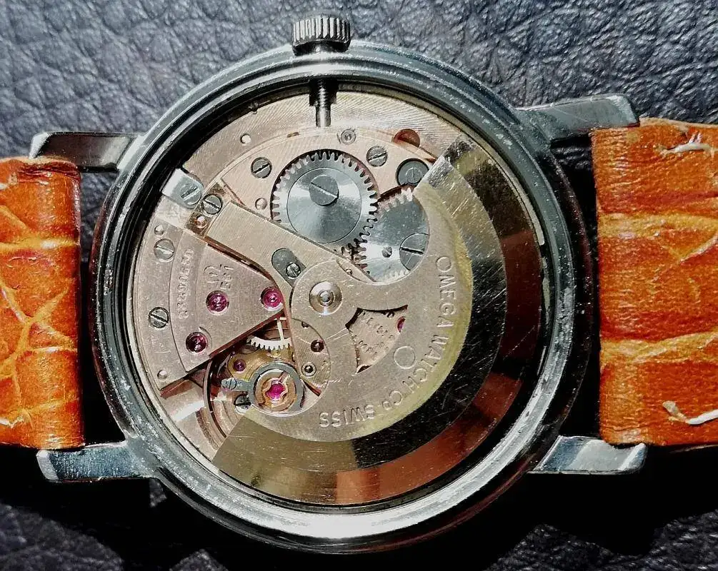

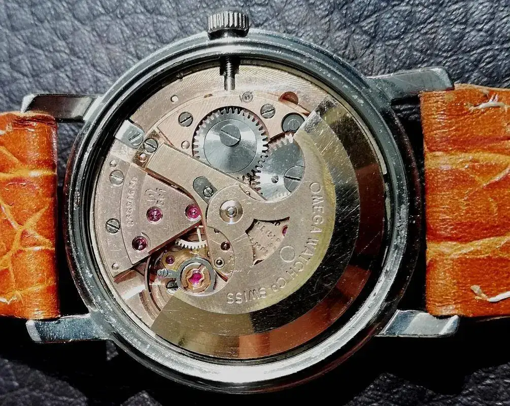

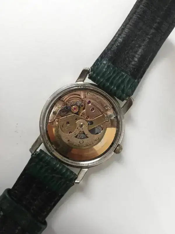

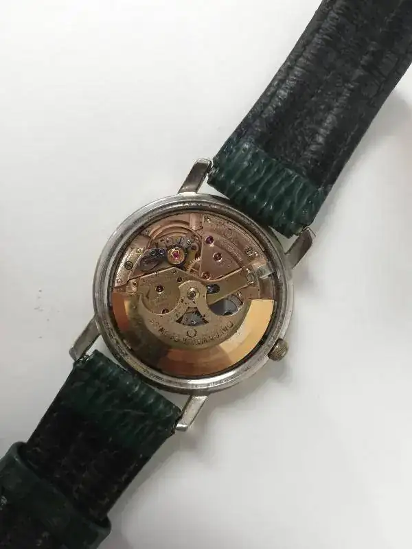

Buenas noches a todos, recién limpiando mis relojes, me encontré con un omega constellation que fue regalo de mi padre hace algunos años. Lo eh llevado a limpieza de maquinaria y tomé algunas fotos de la misma. Podrían ayudarme a tener información sobre dicho reloj con los números presentes por favor.

Hola amigo chiapaneco. Nosotros intentaremos ofrecerte información pero primero preguntate si con esta imagen del calibre nosotros podemos leer medianamente bien los números, tanto los del serial como el del calibre que intuyo puede ser 561 ?
añado. La caja 168010 corresponde a un 561 Constellation 1962

Hola Pastra, buenos días.
Como te ha dicho Francesc, es un 561, cronómetro.
Sin embargo a pesar de la limpieza, seve ve algo de suciedad en el calibre y evidencia de que el rotor, (quizá ahora se lo han cambiado) tenía gran holgura y ha rozado a algún tiempo contra la trasera.
Un saludo desde Argentina.

Sería bueno ver más del reloj,
del otro lado, por ejemplo, así te van a poder dar opiniones sobre originalidad de agujas, dial, etc.
Y poder completar datos sobre esta pieza.
La corona, desde ya que no es de ahí.
Las fotos deberán ser con más detalle y resolución para poder ver bien,
tampoco no aclarás si ésas imágenes son de antes o después de la limpieza.
Yo supongo que son antes de limpiar... o cambia bien rápido de relojero. :)
El roce del rotor, me está pareciendo debido la resequedad y casi desaparición de la junta de tapa,
aunque por supuesto, habría que controlar el juego de rotor.
La holgura también hubiese provocado roces en los puentes debajo, y que no presentan marcas de éso.

Buen dia a todos y muy bienvenido Pastra. No hay mucho a agregar a lo que ya te dicen los compañeros, a no ser que ya tuve un Constellation con esa referencia y por el hecho de tener la corona ( si original) semi oculta y el besel fino tiene un visual muy atrayente, esperamos ver su frente.
Yo también te digo, como Golipo, que si la foto es de después de pasar por el relojero debes cambiar de relojero rápidamente.
Pero creo que será de antes; no creo que nadie que se diga relojero, ni siquiera aficionado a relojero, deje un reloj así de sucio después de "limpiarlo".

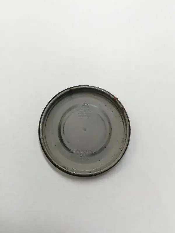

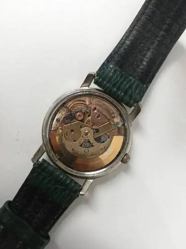

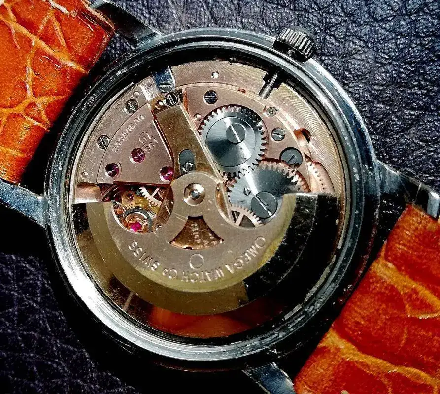

Buenos días. Tengo un omega constellation 168010 que me regalo mi padre hace un tiempo. Recién lo rescate y mande a servicio. Sin embargo buscando un poco de historia sobre el mismo, no encuentro nada, de hecho no encuentro ninguna imagen de algún reloj igual. Eh visto imágenes y generalmente todos llevan mas información en la caratula, el mio no. Por fsvor alguien podría apoyarme con algo de información sobre éste reloj?? Muchas gracias.
Omega constellation 168010
Maquinaria 501
Numero de serie 25890650

Buenas,
esa ref. de caja es para calibre 564, y eso mismo creo que dice en la platina.
El dial ha sido restaurado, y deja bastante que desear,
la corona tampoco corresponde ahí,
aunque el resto me parece que es original.
Un service, al relojero, urgente, eso sí.
Álvaro
p.d. No sé si esas fotos son antes del service,
pero lleva una mugre fenomenal en movimiento y tapa.
Si es después del service, o se le olvidó, o a cambiar de relojero.
Gracias, son previas al servicio, las fotos posteriores al servicio me salieron muy malas por eso no las puse. Gracias

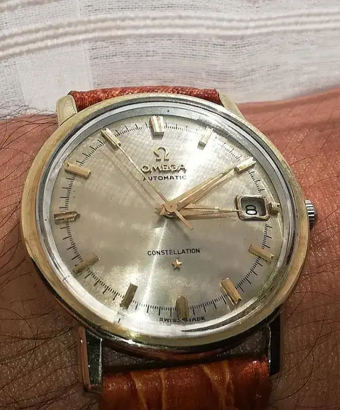

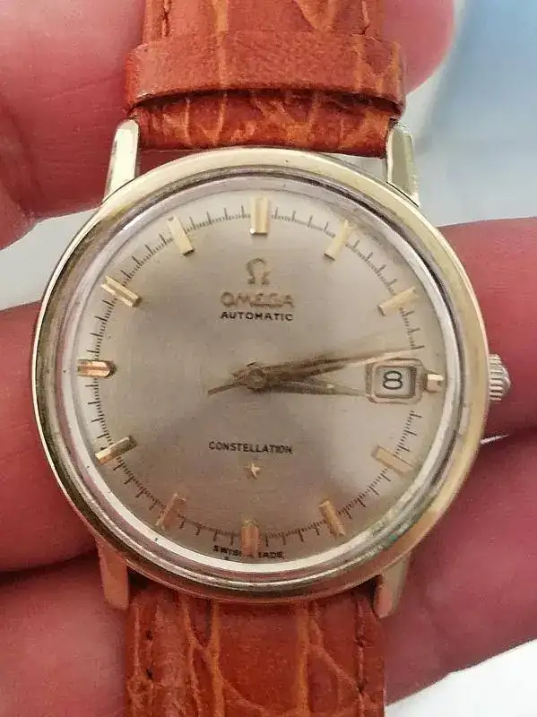

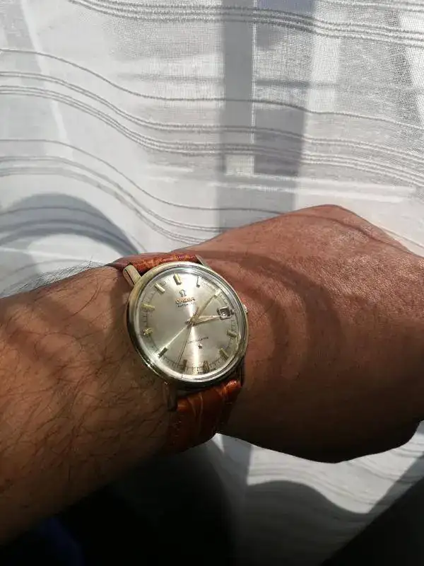

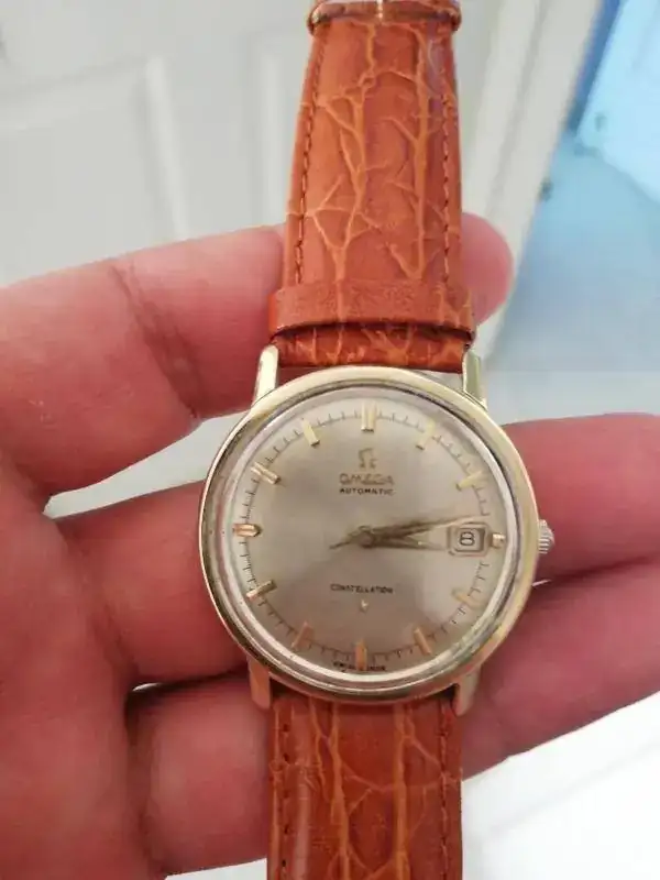

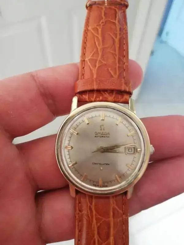

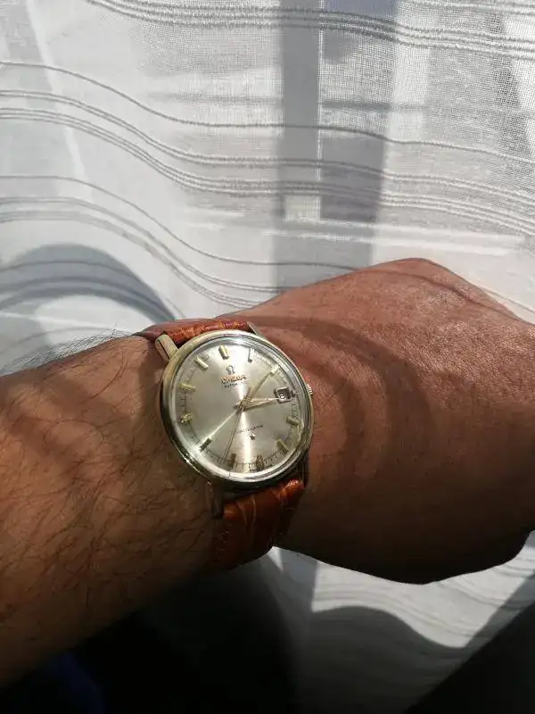

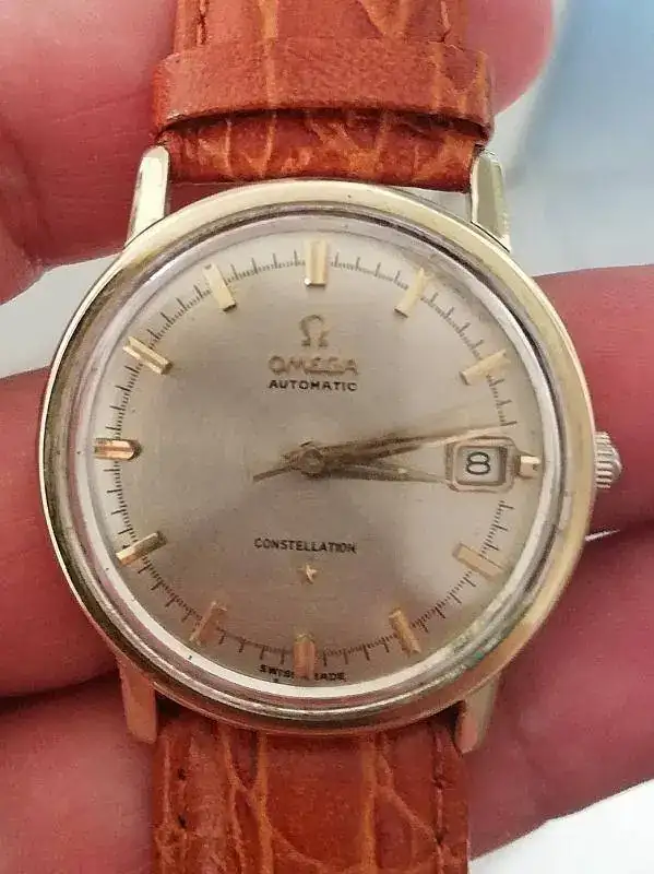

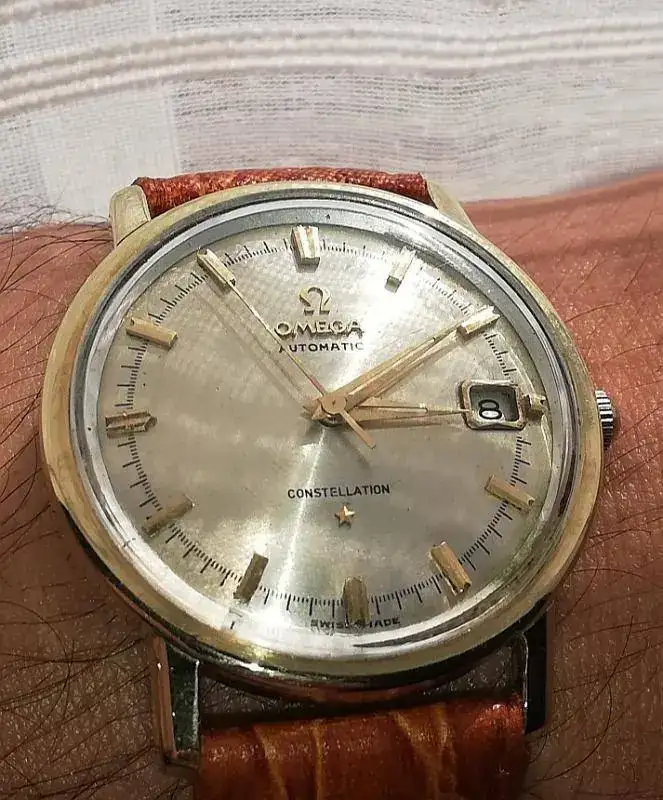

Muchas gracias a todos por sus respuestas. Las fotos fueron previas a la limpieza, me apresure a mandar las fotos y pedir opinión por la emoción de tenerlo jajajjaja. Les mando nuevas fotos y sobre todo de frente, creo que no es el dial original según me dicen ☹️☹️☹️☹️

Yo no he visto ningún dial con esa inscripción de "Constellation" en mayúsculas de palo seco pero si te lo dicen ...
Casiná... Hola... Desde mi falta de conocimientos coincido contigo.
No he visto ningún Omega con la palabra Constellation con "letra de molde".
Todos los que he visto son con la palabra Constellation escrita con letra cursiva, más o menos inclinada segun los casos.
Es un ejemplar único!
Será edición limitadísima?

No entiendo, ya pediste ayuda antes y estamos claro que el calibre era 561,
ahora de nuevo, pero es "501", pero sigue siendo 561.
