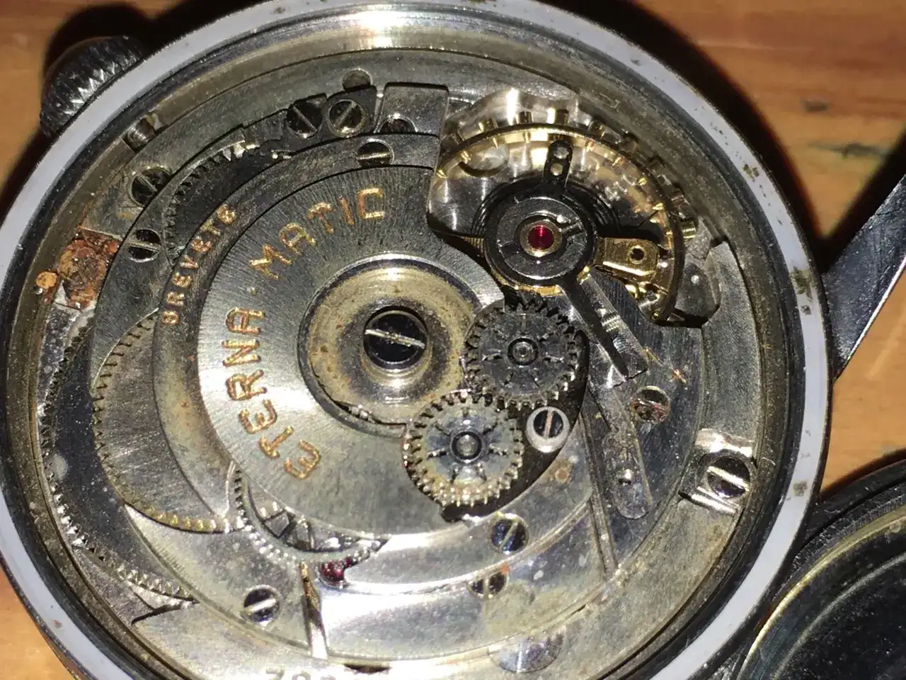

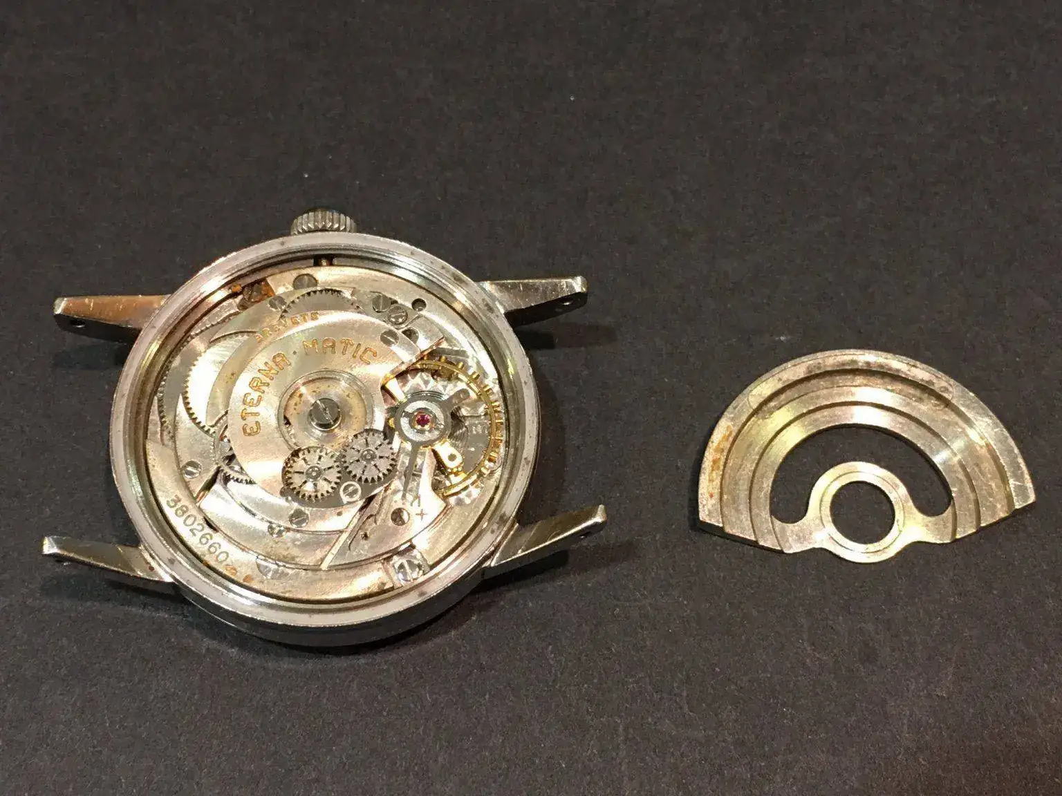

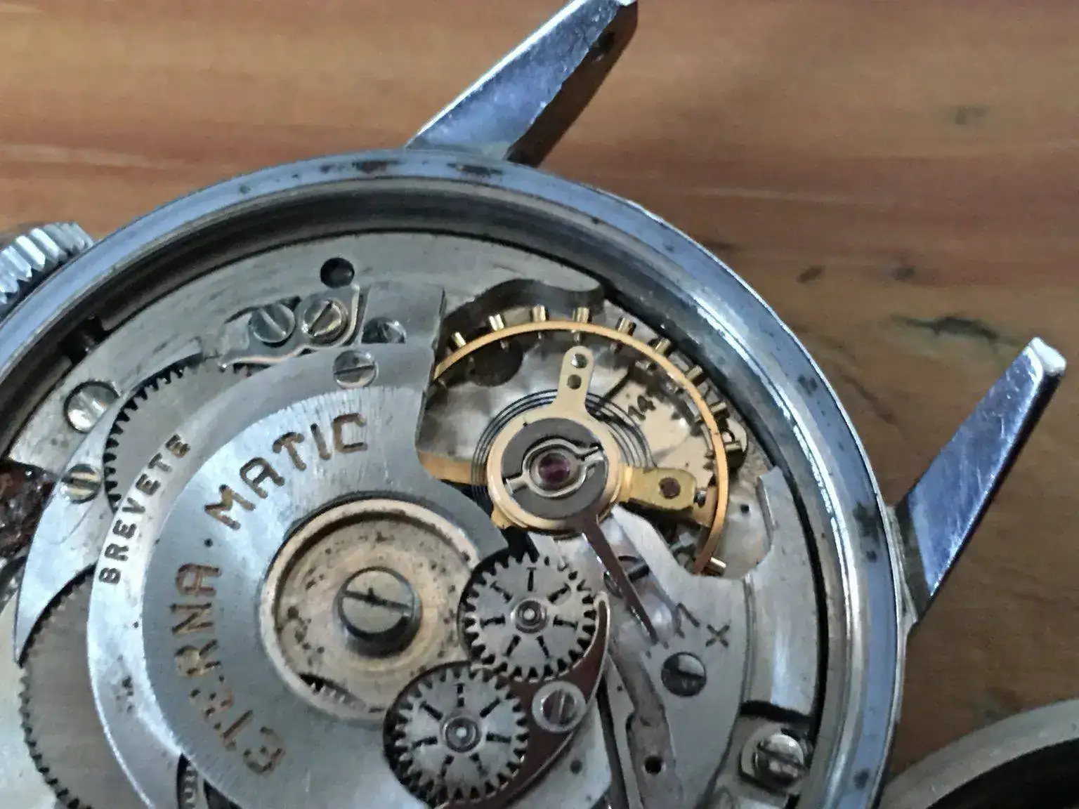

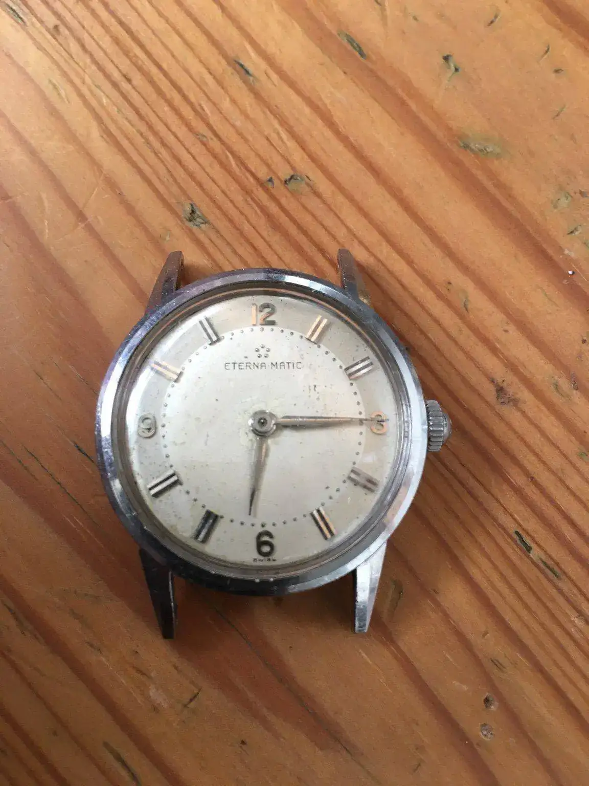

Buenos días compañeros, hoy voy ha pediros ayuda para un Eterna-matic calibre 1411u, creo que es ese calibre. Que recientemente ha llegado a mis manos y que está carente del rodamiento de la masa oscilante de la carga automática, la pregunta es la siguiente ¿ se podrá encontrar solo el rodamiento? O ¿ hay que cambiar la masa oscilante completa ? El reloj está bien pero no carga solo. ¿ me podríais indicar cuál es la referencia de la masa oscilante o del rodamiento para buscarla ? ¿ se podría adaptar otro rodamiento a esta masa oscilante ? .
Bueno no me enrollo más y agradezco por anticipado vuestras respuestas y colaboración.
Dejo unas fotos del susodicho.
    141,5 KB · Visitas: 65
Que guapo es!, ojalá puedas recuperarlo del todo, suerte!
correspondencias del cojinete a bolas de 1411,
creo que va entre otras calibre Eterna similares, 1412, 1421, 1422.
O sea, no hay mucho donde mirar.
Puede ser que sea más facil dar con un rotor.
Adaptar uno... también puede ser.
Tal vez por un tecnico habilidoso y con conocimientos de tornería.
Gracias pinon, en vivo es mucho más bonito que en las fotos y tiene un tamaño aceptable.

Gracias Golipo, por el ranfft me aparecen esas referencias como la familia del mío, y no ahí mucho por donde buscar. Solo quería saber si tenía otra opción aparte de un rotor del mismo calibre.

Podrás tratar con los rotores de ETA 28xxR (los R tienen rodamiento de bolas)
y similares, que hay una buena un buen relojero con torno creo que podría adaptarlo.

Gracias Golipo, eso es exactamente lo que quería un rotor donante para quitarle el cojinete y adaptárselo al rotor del eterna, ya que del 1411 no parece haber calibres a la venta.:ok::
Fijate que no siempre va a decir R junto al calibre,
Si coincide el número del calibre y tiene cojinete de bolas, es un R.
A veces trae grabado R o RR cerca del volante.

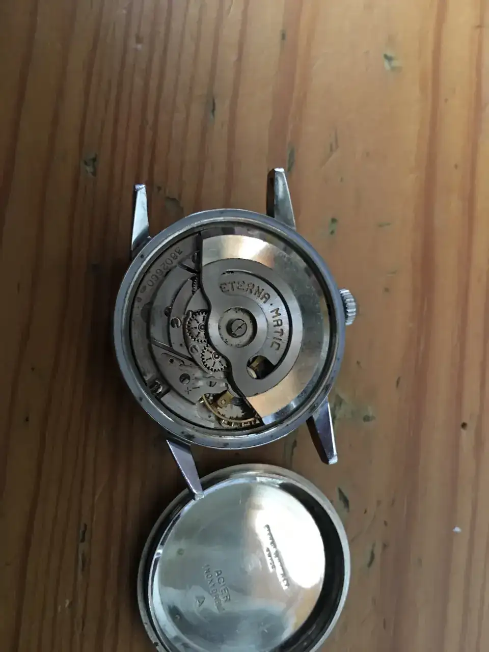

Buen día Molotov; encontré una máquina cal. ETERNA 1414 UD.
Si coloca el rotor viejo de los 2 lados lo podré comparar y tambien una foto de la máquina para ver que rebajes tiene en sus puentes y en la platina y el que tiene el rotor suyo. Lamentablemente no encuentro las fichas técnicas de los ETERNA.

Por lo menos medir el diámetro de los dos rotores,
el 1414 es de 13'''

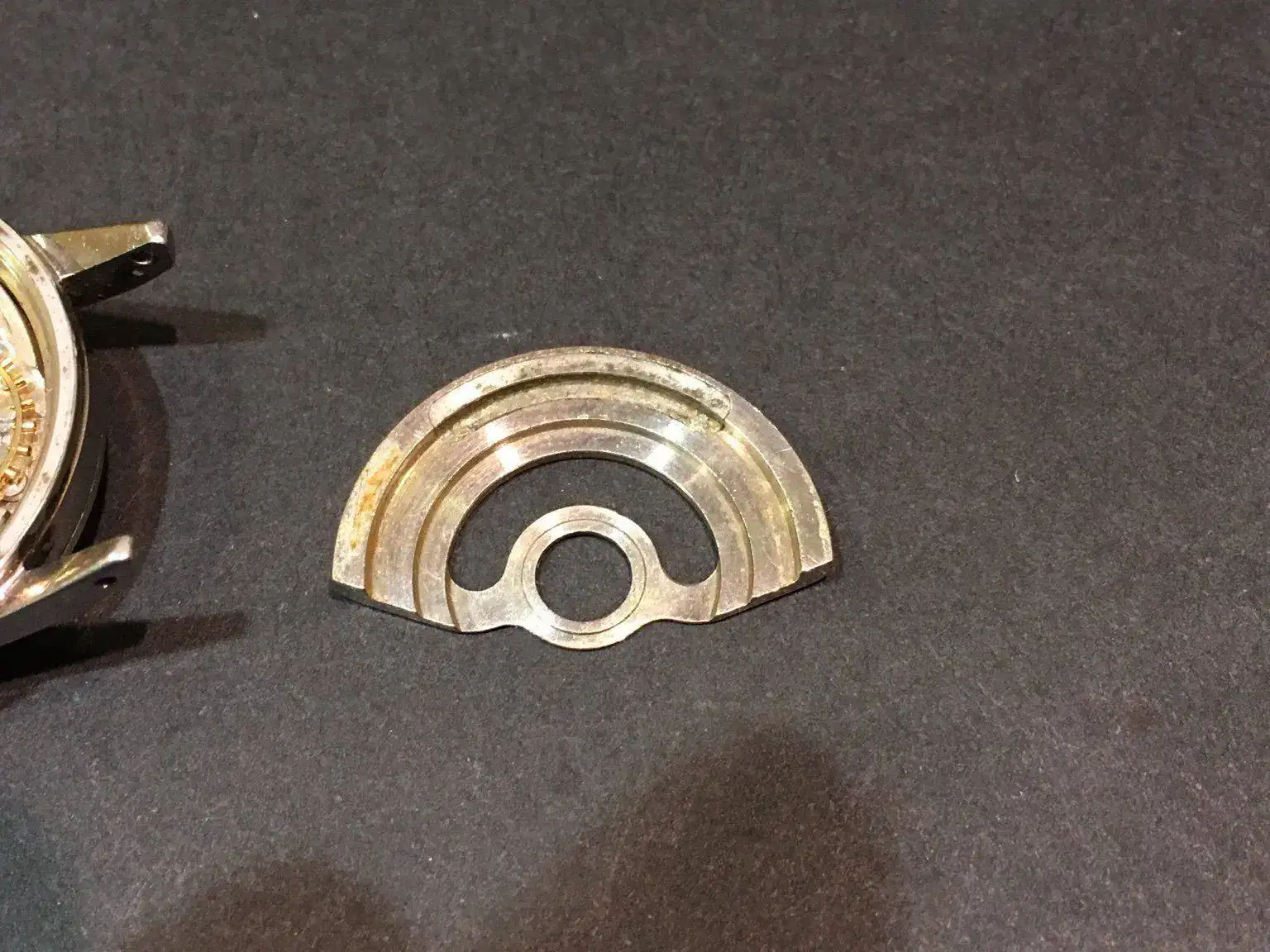

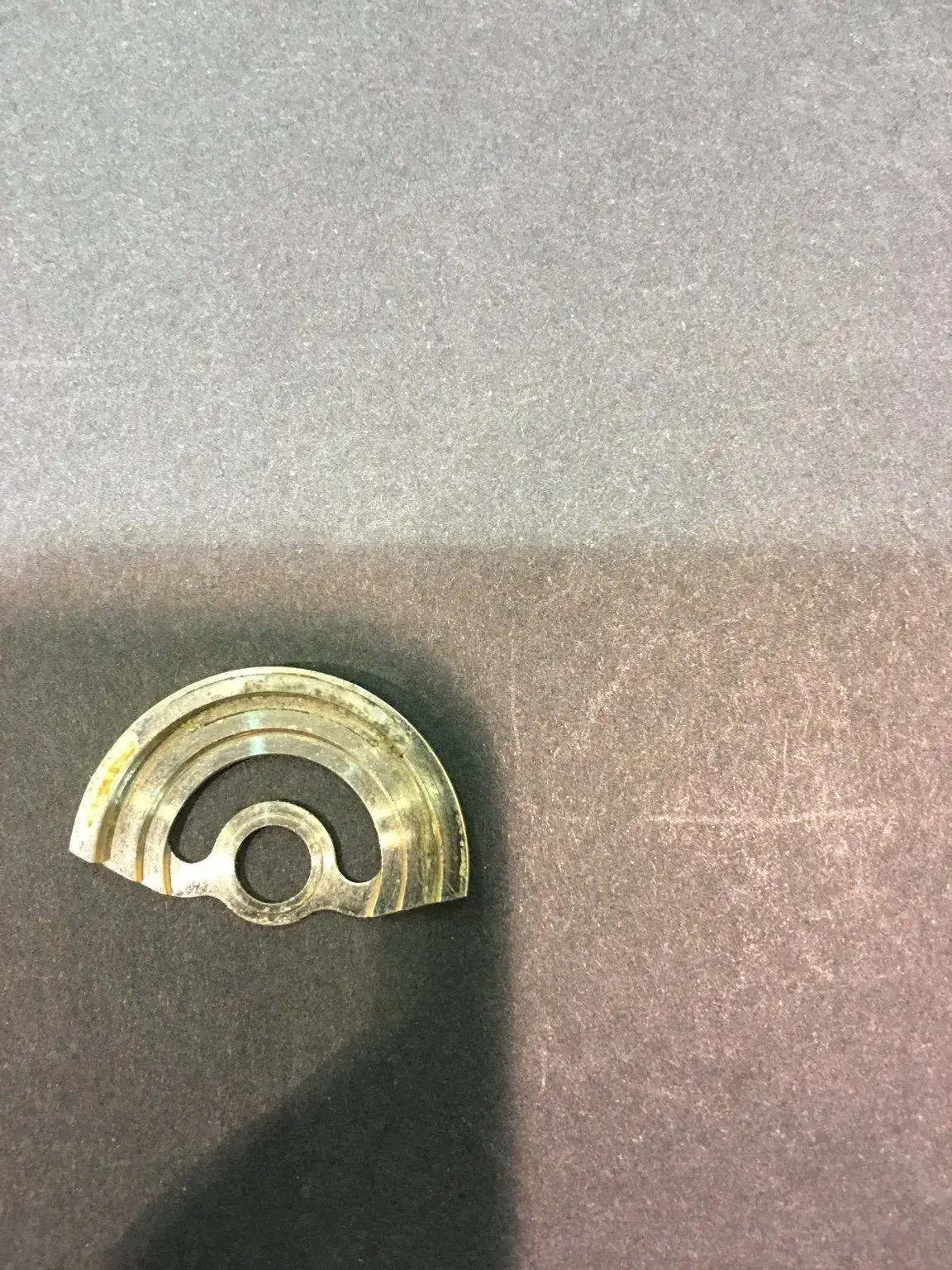

Buenos días, voy a poner las fotos del rotor del Eterna por detrás, lo que no he cogido son las medidas del rotor.

Buen día amigo Molotov; por favor - coloque la medida del rotor y también la medida interna donde entra el bolillero, gracias.
Aparentemente hay una pequeña e insignificante diferencia en el diámetro del rotor pero creo que es mejor esperar que envíe las medidas para hacer una evaluación mejor. Es muy común que las fábricas al cambiar el diámetro cambia las líneas y esto a veces no es muy importante porque lo tienen previsto con una pequeña prolongación en la platina y en el rotor y así logran hacerlo sin tener distintas fornituras. La altura del eje de volante nos da una pequeña pista y nos señala que no hay diferencia en la altura y esto ayuda un poco??
