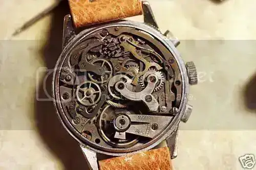

Hola, muy buenas.
Un amigo anticuario ha conseguido este Tag y me lo deja en 800€.
Lo primero de todo, es que en la maquinaria no pone tag ni nada por ningún sitio. ¿Es normal? ¿De qué año puede ser este reloj? ¿Cuál es su precio?
Siento la calidad de las fotos, están hechas con un móvil.
Por cierto, perdonad el desliz, quise poner Heuer en vez de tag.

Es tan dificil decirlo con seguridad... En aquellos tiempos (incluso mucho antes de los años 30-40) ya se falsificaban los relojes, incluso el mismo Breguet, mucho antes, sufrió el dichoso mal... Yo diría que al menos ese logo de Heuer no es el original...¿Puede significar eso que no es Heuer? No tiene porque, quizás el dial ha sufrido una restauración mal hecha...pero vamos, estoy casi seguro que ese logo no es el de Heuer original.
Respecto al movimiento...este Valjoux 22 del 1917 no está firmado...
Valjoux 22 de 1917
Sin embargo en los años 40 ya firmaba Heuer...
Valjoux 72 de 1946
En cualquier caso, no soy ningun experto en Vintage (no estaría mal que consultases en ese subforo), pero yo no lo compraría...ojo, es lo que yo haría, la decisión es tuya. Hay que tener en cuenta que Heuer fué muy imitada, sobre todo en Alemania...

Tal vez este situado por finales de los 30s en todo caso. Por lo del precio es muy dificil decir algo ya que es necesario con este tipo de piezas examinarlo bien para saber si las piezas de la maquinaria son originales o no.
Al final, si la maquina no tiene piezas originales, la caja esta en mal estado o la esfera ha sido tocada pierde la mayor parte de su valor.
Yo no lo compraria sin haber antes inspeccionado muy bien el reloj.

Ya me ha contestado, os dejo la respuesta;
Hello,
your watch look like an early 1940 or late 1930s Heuer chronograph. It got the correct Landeron 13 movement that Heuer used in some of it's chronographs. Many of them was not signed like yours.
I am not 100% shure if the dial is original. I think it was redialed at some point. The Heuer logo does not look quite right.
To sum up, I think it's a real old Heuer with a old refinished dial.
Best regards
Jarl
