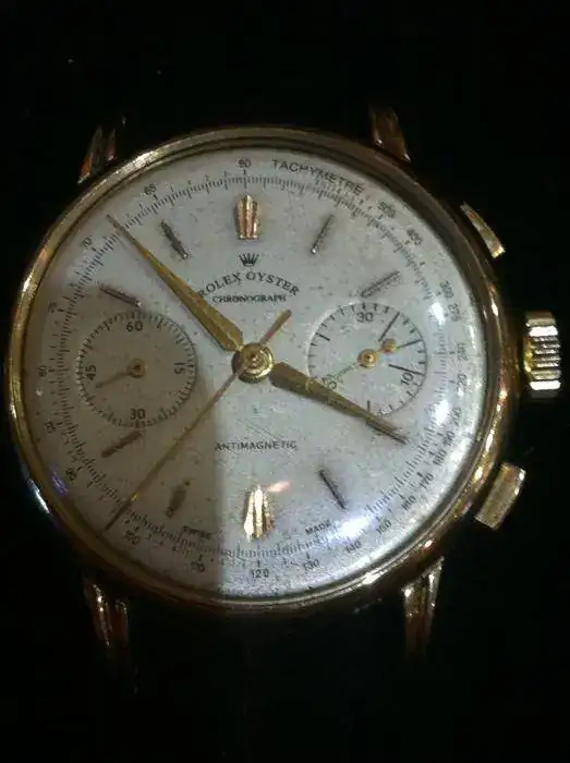

Buenas noches a todos:
Soy nuevo en este foro y necesito ayuda para ver sí alguien puede decirme algo de este rolex. Proviene de una herencia y carezco de referencia, modelo y año de fabricación. La única información que tengo es la que consta en Título. Os adjunto tres fotografías. Muchas gracias a todos por adelantado.
recibid un saludo
Jorge

Hola y Bienvenido al foro,

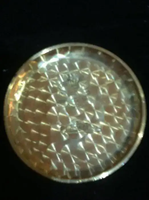

Para poder darte una opinión clara sería aconsejable que la segunda foto tuviera más nitidez, es importante ver bien los contrastes de la tapa.
saludos,
Diego
Enhorabuena compañero. Parece claro que tienes una joya.
Es muy similar al 4062 R.
Pues habría que expertizarlo.
Parece un modelo 3233, conocido por el sobre-nombre "Moneta" aunque las asas difieren completamente.

Hola compañero,
Esa caja no es oyster por lo que, al menos, la esfera ha sido incorrectamente retocada.

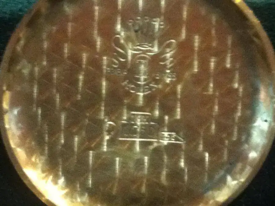

Estoy contigo,
Una imagen de la tapa, ampliada, los contrastes parecen grabados aposteriori, siendo muy irregulares.
Aquí los contrastes ultilizados por Rolex;
Se puede observar la grabación del martillo, siendo la del reloj del compañero en mi opinión incorrecta.

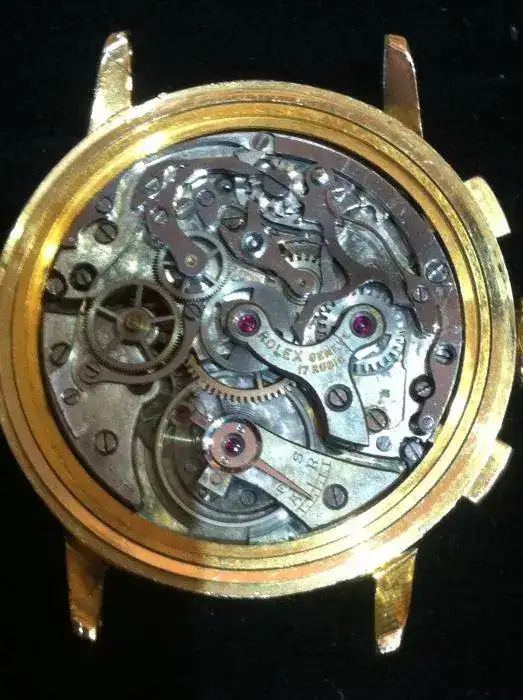

La pletina del Puente con la grabación Rolex Geneva 17 rubis no me parece correcta, habiendo sido grabada para dar más credibilidad al reloj, no parece ser un movimiento empleado por Rolex, le faltan seriales y contrastes.
En definitiva, me parece otro de tantos relojes marcados para dar el pego.

Cierto es que parece un Transformer (fake). Como bien te ha comentado Wanted lo mejor sería que hablases con un experto o casa de subastas que lo pueda auntentificar.
El reloj que tu tienes tiene una caja similar al 4113 pero cuando ves el 4113 original la función identificable de este modelo es que lleva un corrector pulsador en la corona (la función Split).
Además las traseras de ambos (el que nos muestras y el que pongo abajo) difieren bastante. Veo en tu reloj cosas de diferentes modelos pero ninguna de uno en concreto (tal vez por ello lo que te han comentado del "frankenfake"). El 4113 es uno de los relojes más valiosos de Rolex pues los dueños de estos son en su práctica totalidad los herederos y familiares del propietario original y este reloj se empezó a desarrollar en las carreras de coches siendo habitual que algunos de estos guardatiempos fueran cedidos a los propios pilotos como regalo/forma publicitaria. Este reloj por ello es uno de los más raros de encontrar y más valiosos de Rolex habiéndose llegado a pagar por ellos cantidades cercanas al millón de euros (800/900000).

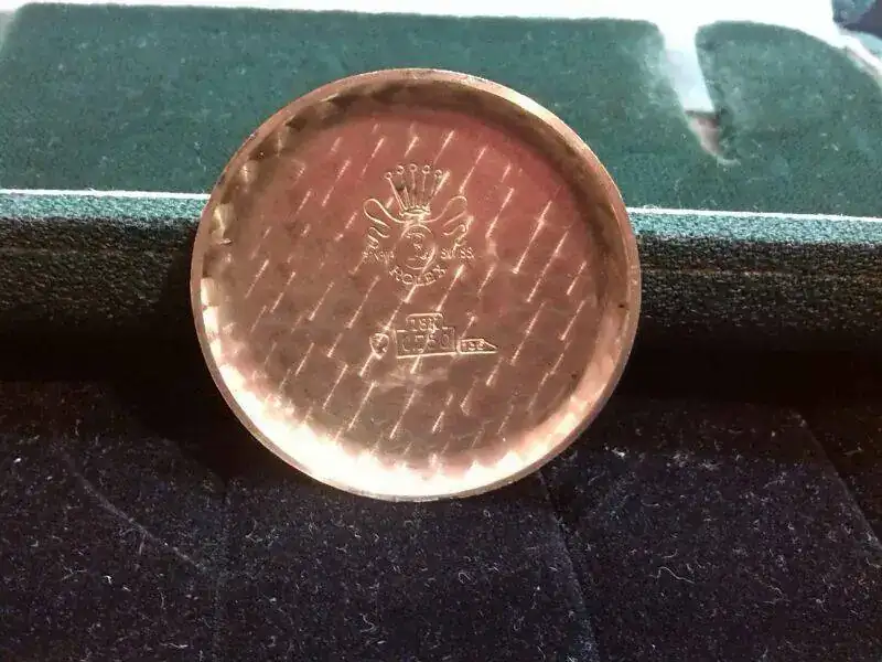

Muchas gracias a todos por vuestras opiniones, subo tres nuevas fotos incluida su caja original..
Lo que puede llegar a distorsionar una mala imagen, ¿estas seguro que la tapa última es la misma que la primera que pusiste anoche?
Diego, esa tapa te parecería correcta? Y confirmaría su autenticidad o habría que indagar movimiento...?
Gracias
Buenas tardes Diego.
Es la misma tapa que la de ayer pero con mejor resolución, en la parte inferior derecha se observa como la cabeza de una señora mirando de perfil hacia la izquierda y en su lado izquierdo el número 136.
un saludo.
la cabeza de mujer helvética (confederación suiza) es el contraste homologado del oro desde la ley oficial que reguló los punzones
Este contraste de la mujer otorgaba la garantía de que el oro usado era puro de al menos 750%.
Por lo tanto es representativo e identificativo para reconocer relojes (las cajas de estos) fabricados en oro de 18 kts.
Hola,
A mi ahora la tapa me parece correcta, por eso te pregunte si era la misma tapa.
De la primera imagen de anoche a la que nos has facilitado hoy la cosa cambia para bien, los contrastes me parecen buenos.
La cara de la señora es la Helvetia, indica que el reloj es de oro de 18kilates, y el 0'750 son las milesimas de oro, el martillo con el numero 136 indica el lugar de suiza donde fue producida la tapa.

Viendo referencias la caja podría parecer la de un 2508 pero difiere;
El modelo 2508 no se hizo con muescas de realce en las asas.
La corona de este (y normalmente la mayoría de estos) reloj no es tan ancha como la que creo poder ver en tu reloj (tal vez sea un efecto de la perspectiva).
El modelo 2508 solía llevar reflejado en la esfera un "taquímetro" que el tuyo no trae. Esto puede ser debido a una esfera mal restaurada o bien a que el reloj no es original.
En principio la tapa trasera parece cerrarse a presión, por lo que no sería caja oyster cuya característica es ser roscada.
las palabra Rolex Oyster y Cronograph y la corona son más oscuras y nítidas que el resto de la esfera y me llamaría a sospechar.
sacando eso me parece un cronógrafo suizo vintage a toda regla, por lo que aunque no sea Rolex es una pieza bonita y de buena calidad.
