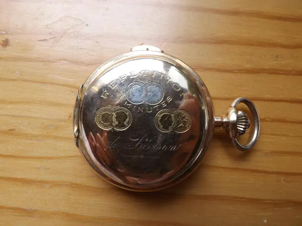

Ha llegado a mis manos este reloj que espero que os guste. Es una soneria de minutos DSCF2070.webp
La marca es Germinal de la cual no se absolutamente nada y me gustaria que los "sabios" de este foro me dijeran algo de este reloj.

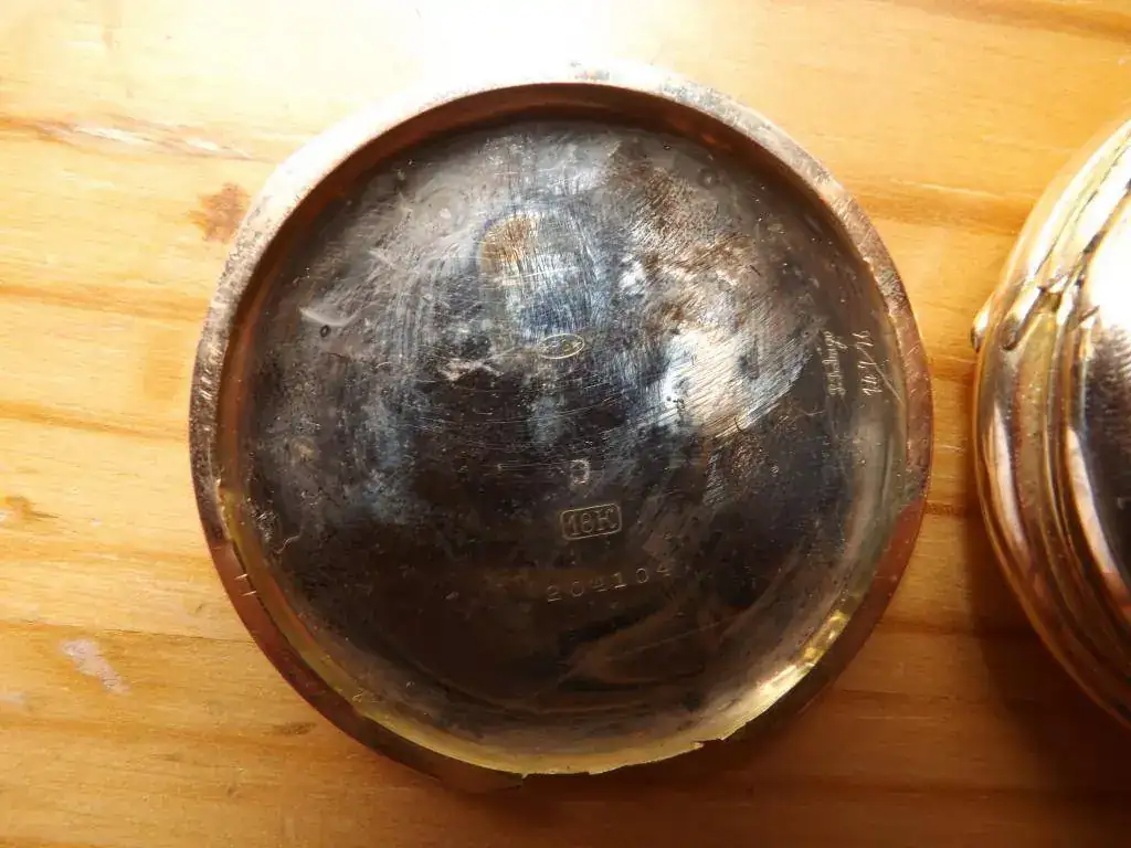

En la maquinaria no aparece ninguna marca ni numero de serie, sin embargo si hay numeracion en la tapa y una marca muy curiosa en la caja ( no se si apreciara en la foto, pero en el microscopio parece la cara de una mujer y debajo la letra L. Tambien hay una inscripcion de algun relojero llamado P Rodrigo 17/4/26 de donde podemos deducir que el reloj es anterior.
EN una de las tapas se observa que es de oro de 18 Kt. Laa tapa posterior esta rota y despegada de la visagra

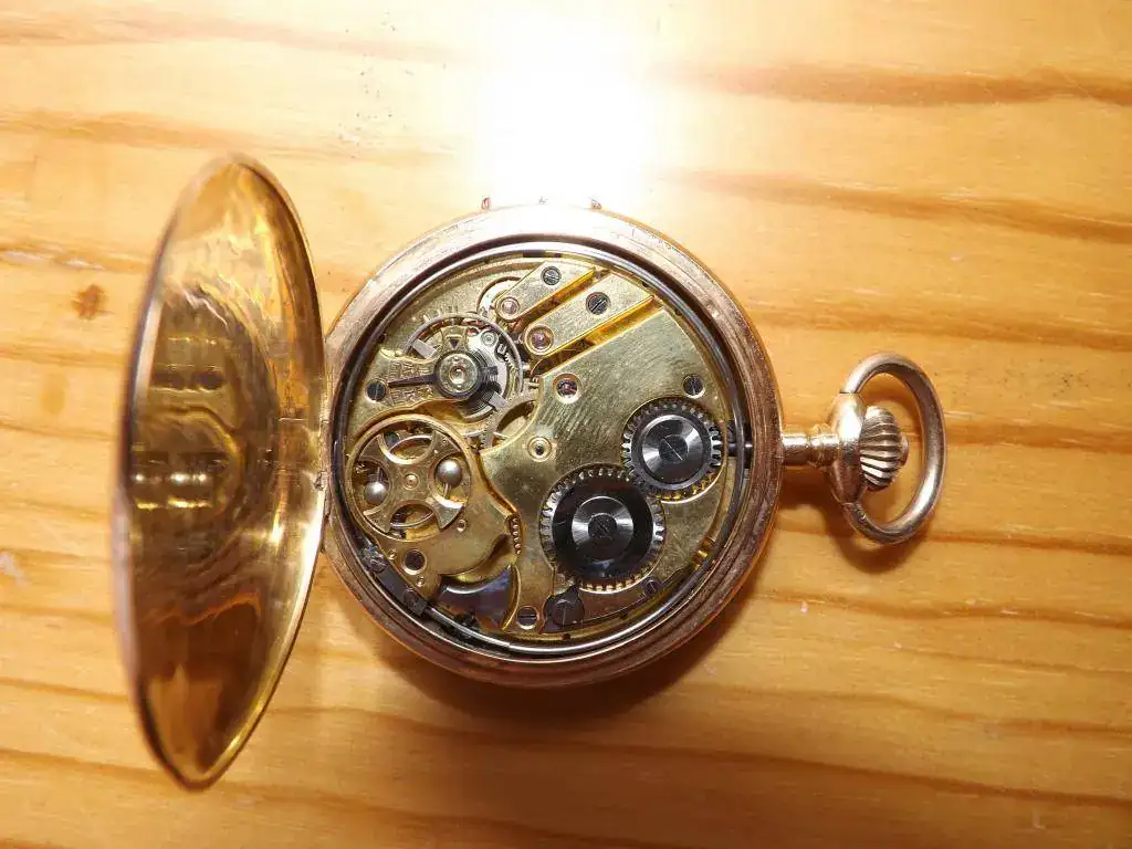

El reloj no funciona. El interior esta limpio y el eje del volante funciona correctamente, la soneria funciona pero cuando mueves la pestaña que levantaria la corona para poder ponerlo en hora, esto , no sucede y solo se mueve la de minutos levemente.
En fin que necesita una restauracion y aprender algo de él. El problema es que en Murcia, me parece que no hay nadie que haga estas cosas.
Os agradecere mucho vuestros comentarios y consejos.

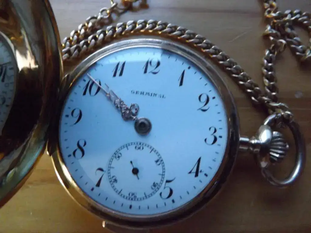

Sobre la marca Germinal
GerminalFabrique Germinal SA / Picard & Cie.Uhren, Pendulen, Wecker, Uhrwerke, Furnituren; La Chaux-de-Fonds und Hauterive, Schweiz; registriert am 29.10.1921
Germinal (im Hosenbandorden mit Schild)
Fabrique Germinal SA / Picard & Cie.Uhren, Uhrenteile; La Chaux-de-Fonds, Schweiz; registriert am 13.11.1895
Picard & Cie. La Chaux-de-Fonds, Suiza
Marca:Flecha, mano. Fabricantes de movimientos y cajas de relojes de bolsillo. 1887
Muchas gracias por responder, en la tapa he visto que lleva esta marca que aparece en los enlaces que has puesto
No, lo acabo de mirar, no es igual. La que tiene es ovalada y con dos estrellas, mas o menos *FG* dentro de un ovalo.
el movimiento de esta repetición fue construido por los hermanos Stolz -Angelus. el regulador silencioso es una patente de 1896 de Angelus.
<<Le es a Locle, ciudad famosa por la construcción de relojes de precisión, que los hermanos Albert y Gustave Stolz, relojeros eméritos y alumnos de Henri Sandoz que dirigió la casa Tavannes, crean la fábrica de relojes Ángelus en el1891. Los principios son modestos, en una habitación de la calle del Pantano que se convertirá en más tarde calle del Jardín. Los movimientos y los los mecanismos toscos fueron adquiridos cerca de pequeños talleres y la casa se encargó dell' ensamblaje y del acabado.
