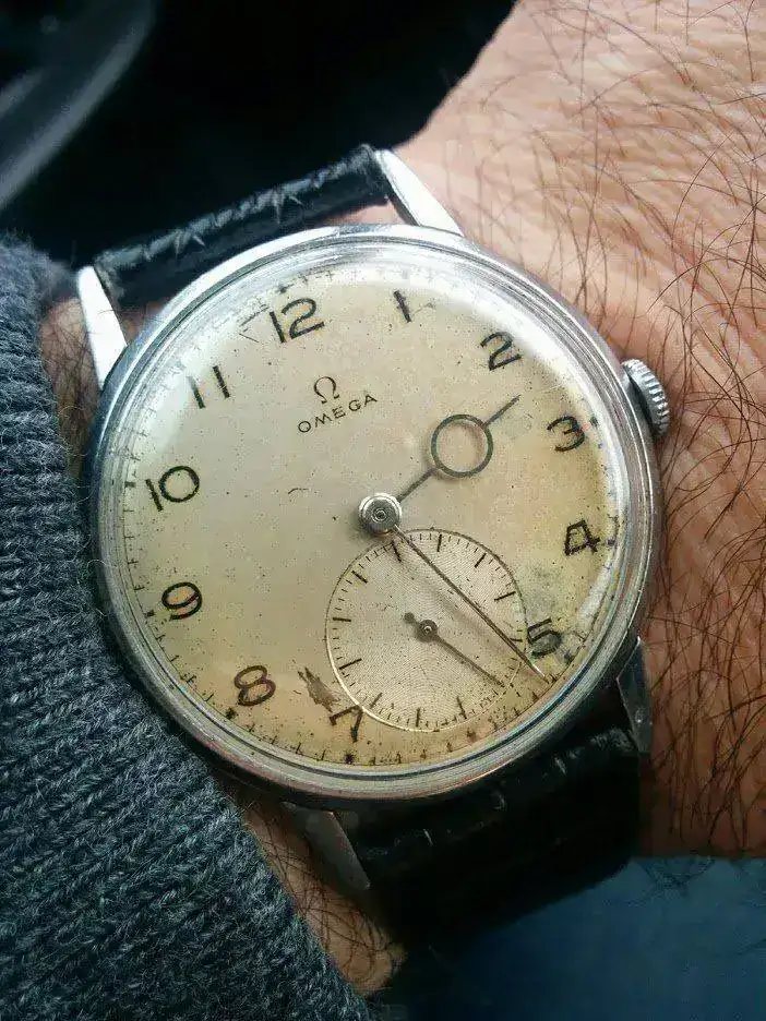

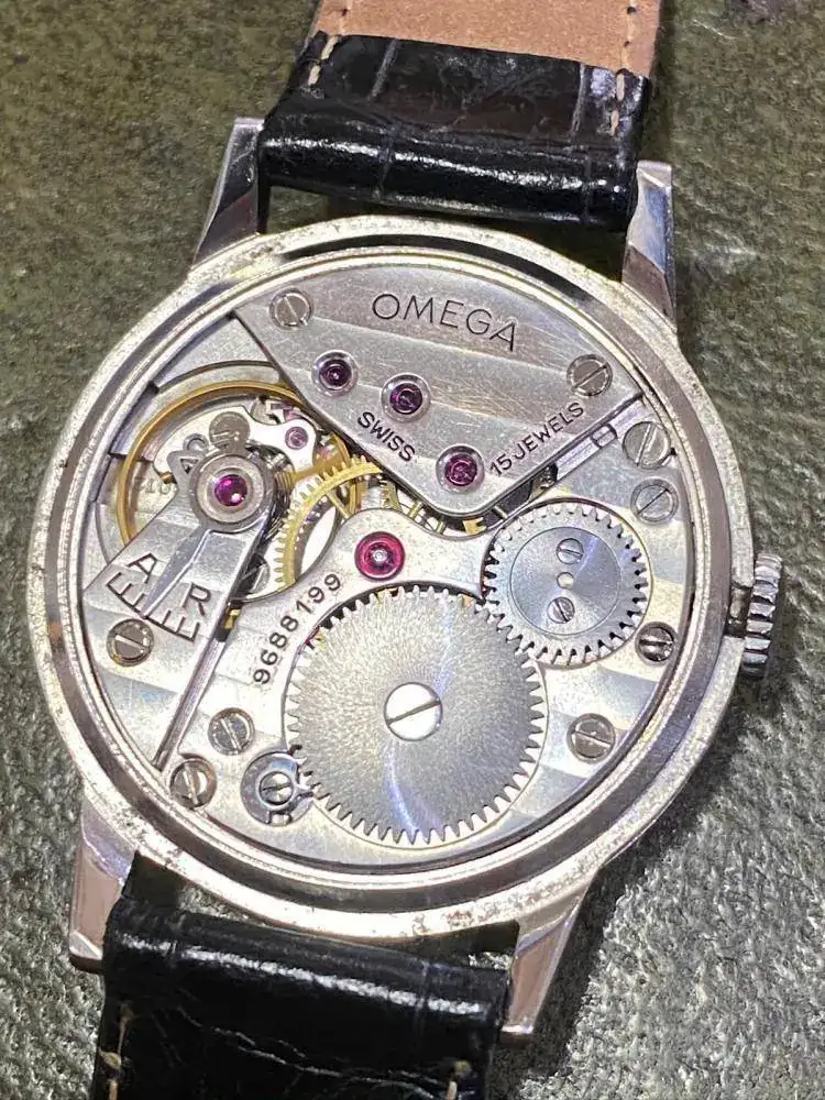

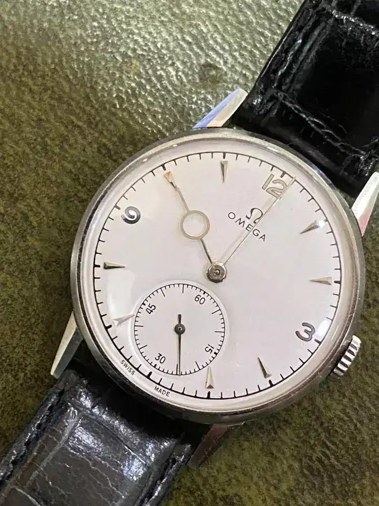

Hola amigos
Alguien me puede ayudar a identificar y aportarme datos de esta belleza?. Monta un calibre 30T2 y creo que es de la serie CK, pero no tengo ningún otro dato. Gracias por vuestra ayuda.
Pero el corazón está sanísimo ...
La esfera es repintada.

Hola Vicente,
Tienes certeza total que la esfera es repintada? Te explico, el reloj es comprado a un relojero de "prestigio" él mi indica que la casi perfecta conservación del reloj se debe a que fue comprado pero nunca usado. Estuvo por más de 50 años guardado, vamos que prácticamente es NOS. Me fastidiaría que no me hubiera dado ese dato. Por lo demás, el funcionamiento es preciso y el calibre está perfecto de conservación.

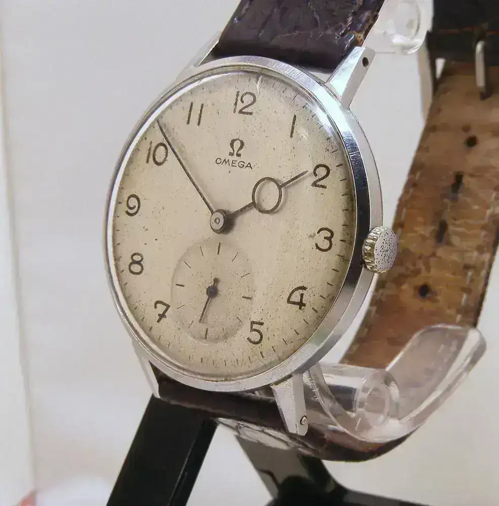

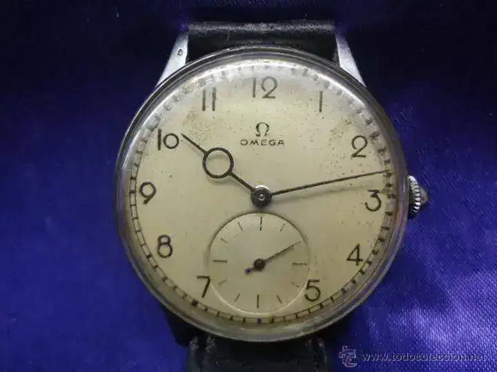

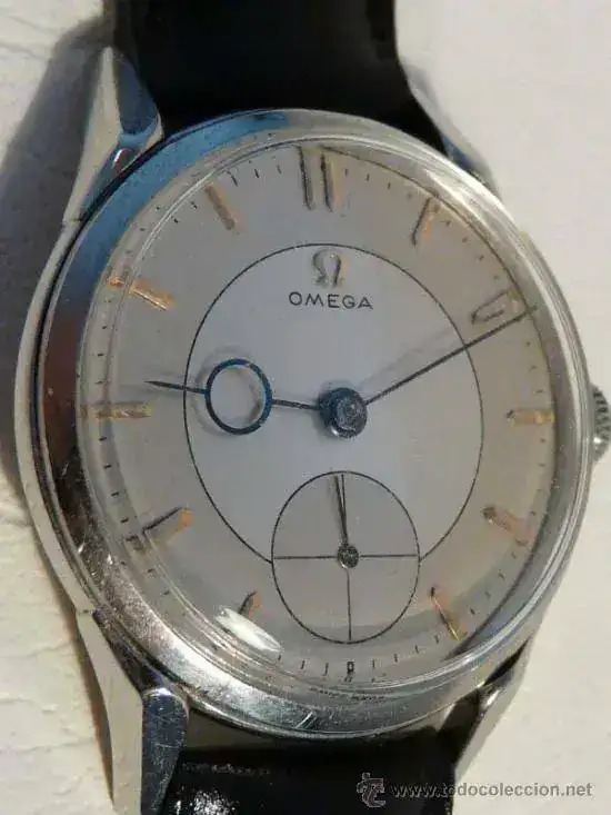

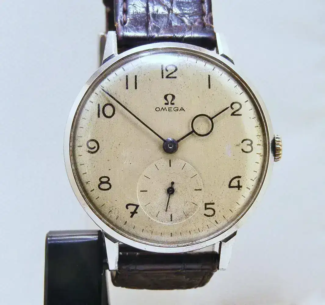

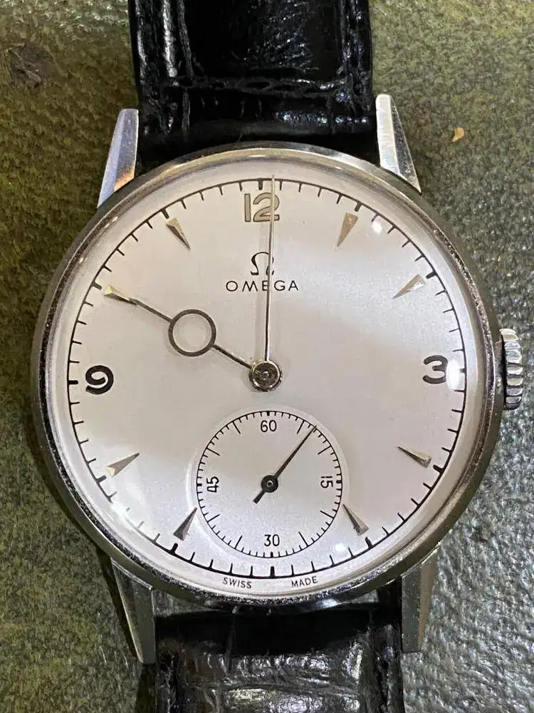

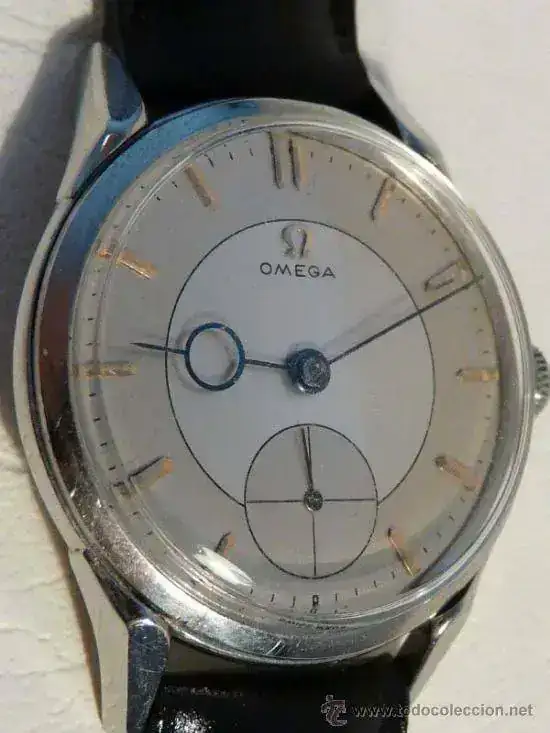

Este si...
Este no

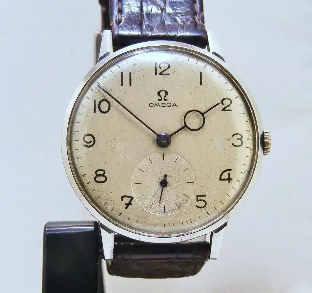

Tu grafia
La drafia estilo Futura que no correspondería a la época del reloj
Y la del primero que si sería correcta
Pero igual me equivoco, a ver qué opinan los expertos

Además de lo que te comenta D. Vicente, fíjate que los indices de las 7 y las 8 principalmente, no quedan centrados con la escala exterior.

Hola amigo, comparto las opiniones de los amigos e incluso añadiria algo más para despejar tus dudas en cuanto a la compra que te aseguran que nunca fué usado, en mi opinión, para despejar tus dudas te diré que la caja en su interior tiene alguna señal que nos indica que se trata de un hermoso reloj pero es un reloj usado , tal y como nos indican algunos de los tornillos de su calibre los que se pueden ver que están ligeramente dañados ,una prueba de que se ha desmontado en más de una ocasión , si fuera nuevo y nunca usado tal y como te asegura el vendedor estos estarian inmaculados , si le añadimos la esfera repintada nos dirá de que se trata de un hermoso reloj de ocasión restaurado y reparado con un 30 T2 , un mítico movimiento .
Solo es una opinión más que no tiene porque ser cierta , esto lo tienes que valorar tu mismo ,en el mundo de la relojeria y en la compra venta todos hemos pasado por etapas de aprendizaje y unos más que otros hemos pagado por ello . Mi consejo es que disfrutes de este gran reloj .

Yo tengo la certeza de que está repintado, y alabo el gusto al entrecomillado de prestigio.

Vicente, Fugito, Mazel, Rafagil, Asturmachine y un servidor te pueden asegurar que la esfera es repintada.
Si es repintada -> NOS no puede ser.
Si te dice que es NOS el relojero de “prestigio” -> No te fíes de su prestigio.
En cuanto al reloj, es muy bonito y un relojazo, así que por eso no sufras más. Eso sí, no sé yo si compraría muchos más relojes ahí.
De “prestigio” + “dice que NOS” -> Buenos rejones mete.

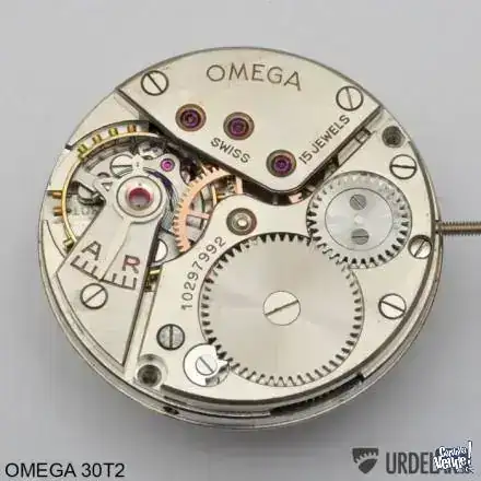

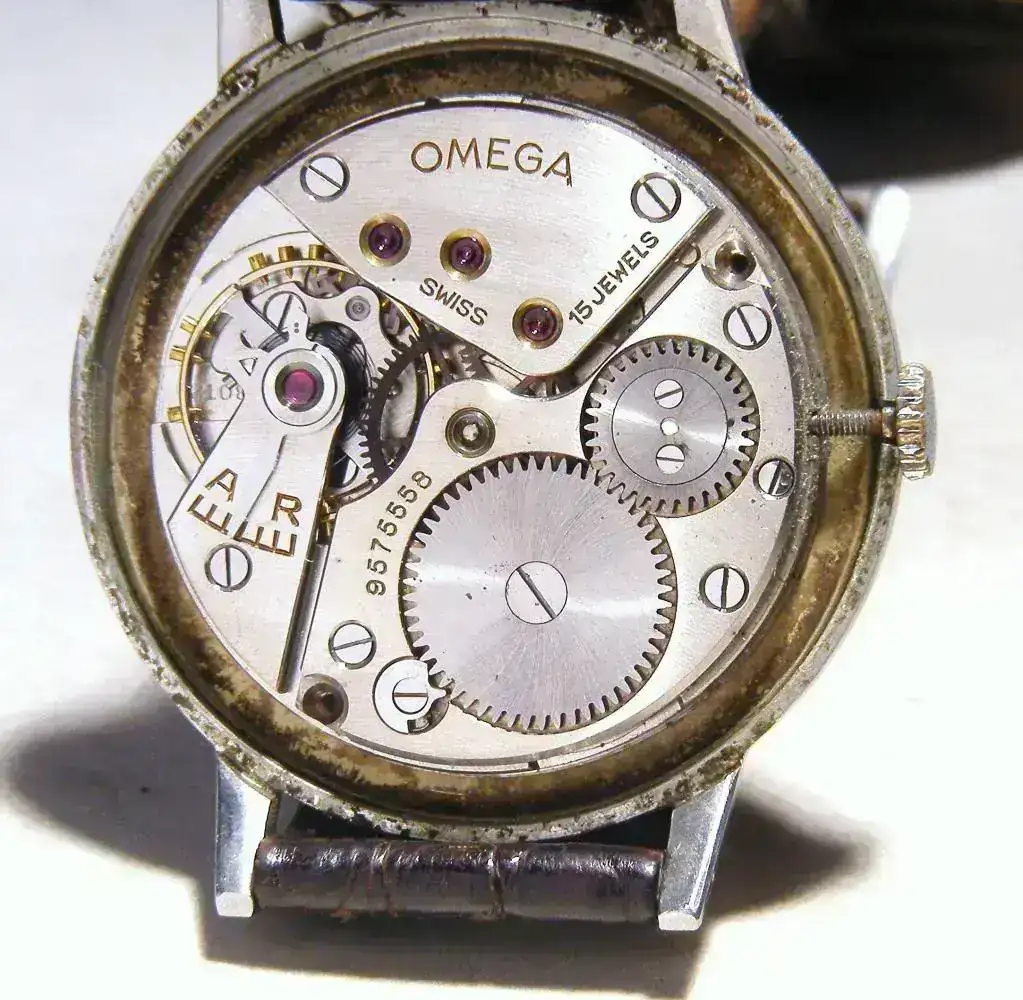

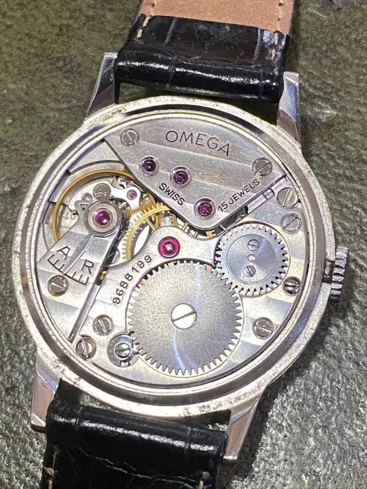

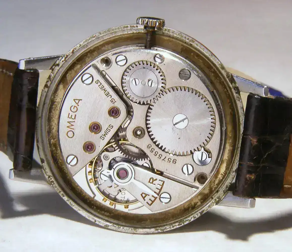

El reloj es muy bonito pero como te han indicado todos los compañeros la esfera es repintada. Yo además siento decirte que de NOS nada, si te fijas en el puente que lleva el nº de serie, la rueda de centro lleva un bonito rubí que no debería estar ahí salvo que que el reloj haya tenido tanto desgaste que se ha sustituido la pieza original, me acabo de dar cuenta que no sé como se llama :whist::, por un rubí. Es un arreglo que se hace cuando se produce por un desgaste importante. En versiones posteriores de este calibre, creo que con el 266 ya se pasa a los 17 rubíes, el tuyo probablemente se queda en la mitad con 16 rubíes. Por todo ello, yo no me fiaría mucho del prestigio del relojero...;-)
Perdón, edito para ponerte la imagen de cómo debería ser el calibre...

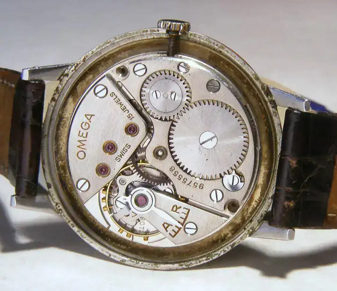

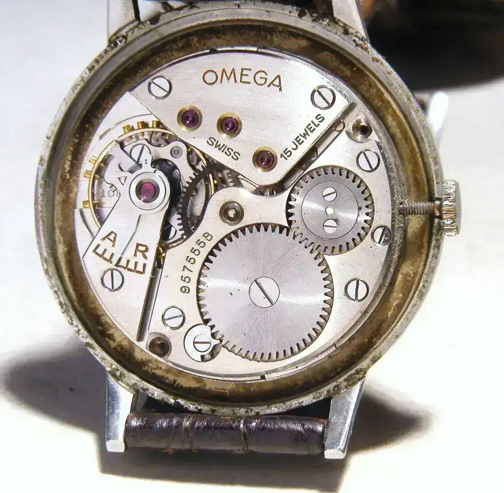

Y una foto de uno de los míos
Saludos desde el norte:umbrella:
La Corona tampoco corresponde con un reloj comprado en 1943 +- y nunca usado

Amigo, esto de los relojes de segunda mano, es como los coches de segunda mano, todos son de una viejecita con chofer que solo lo usaba para ir a Misa los Domingos....... por eso sus solo 12.000 km en 10 años.... :D

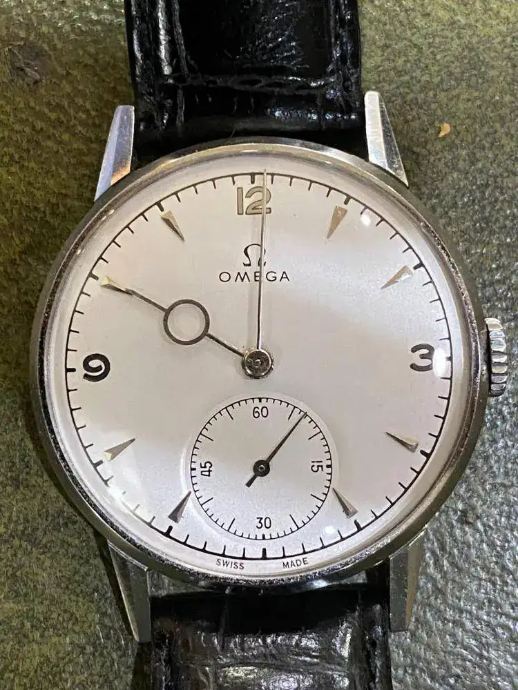

El reloj está trotado y la esfera repintada, casualmente tengo el modelo original..... aunque el segundero parece perdió un trozo.....
Como te han comentado.... Sin ninguna duda la esfera es repintada.

Mil gracias a todos. Habéis despejado todas mis dudas, vamos que me lo habéis dejado cristalino. De NOS nada de nada, de hecho ya sido reparado y esfera repintada 100%. Teniendo claro el reloj que tengo entre manos, sólo me queda disfrutarlo en su concepto real.
Aunque tengo experiencia en compra de relojes contemporáneos, este es mi tercer vintage y he pagado (emocionalmente) la novatada. Insisto, gracias a todos por vuestra ayuda.

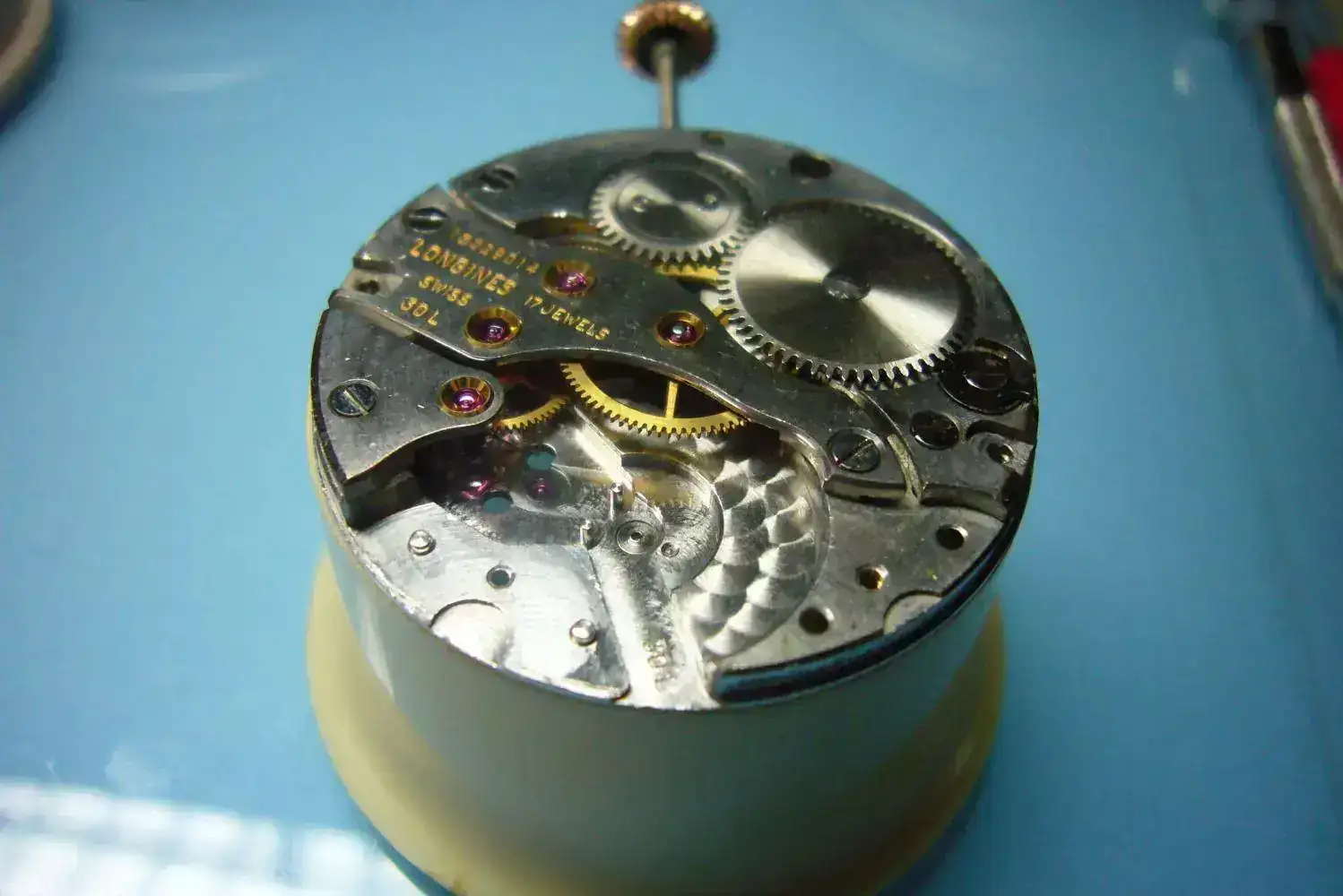

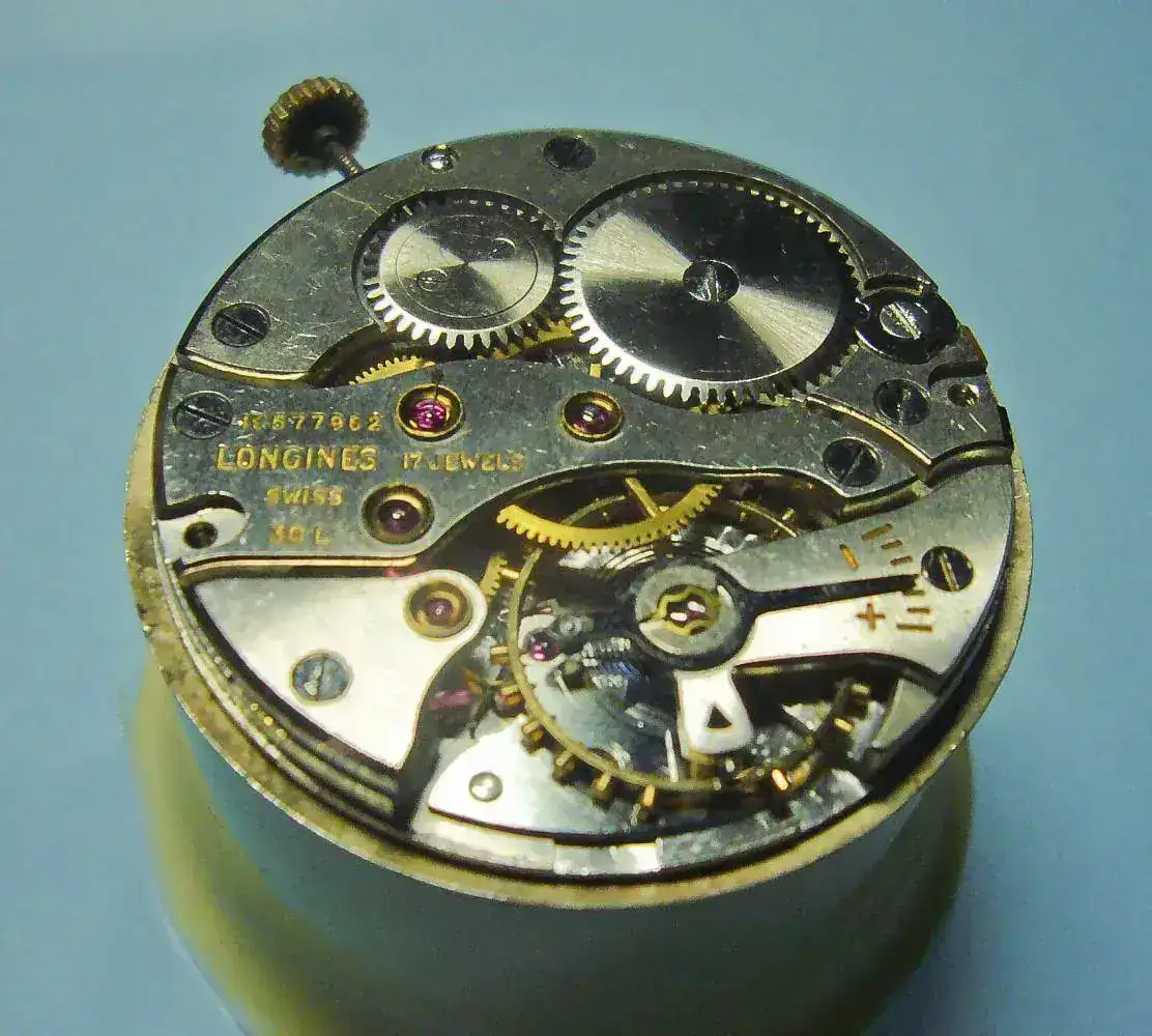

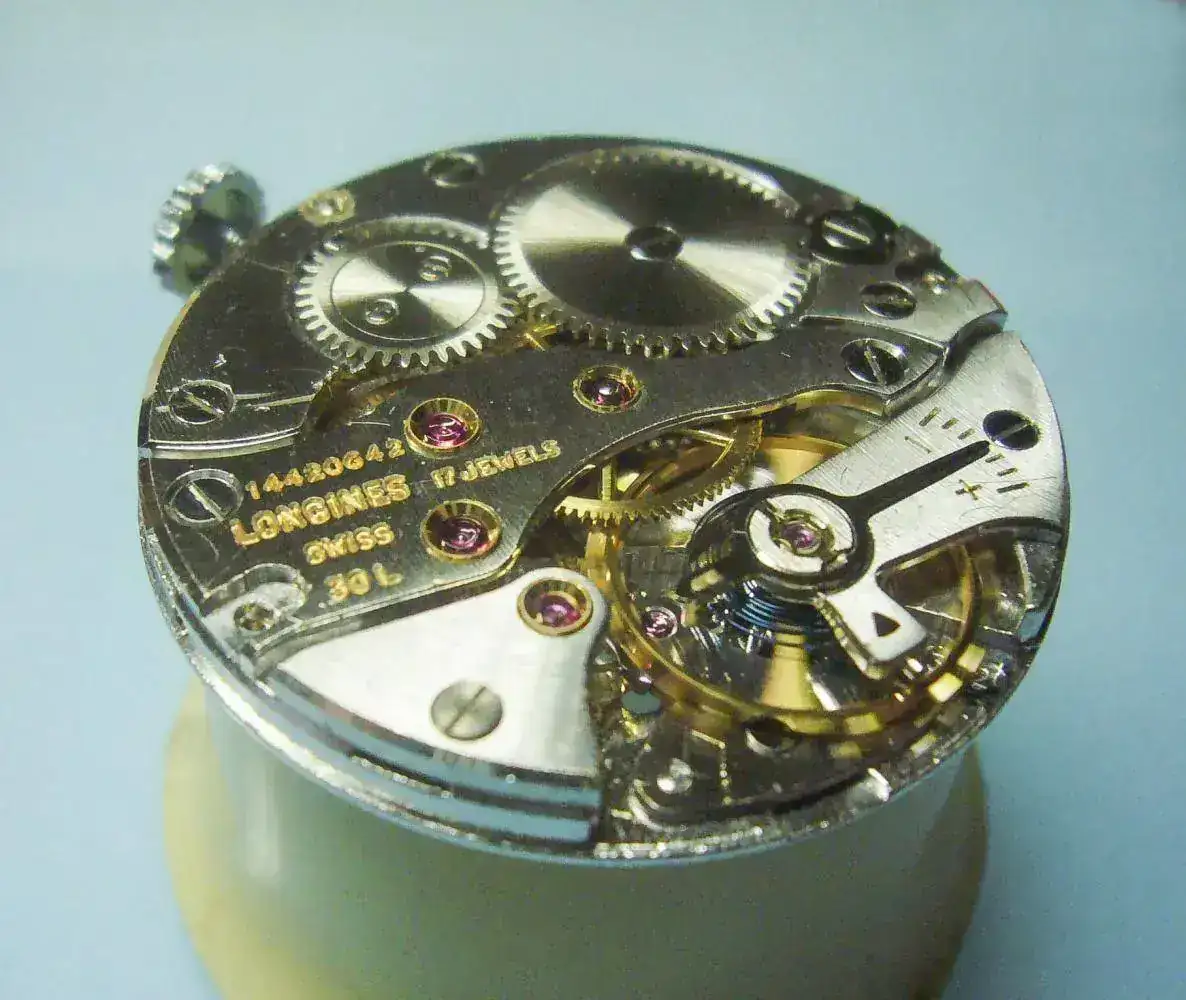

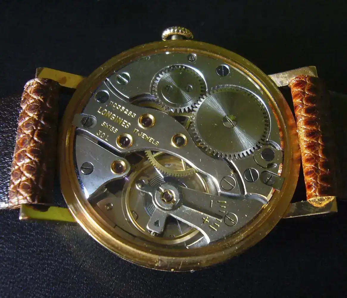

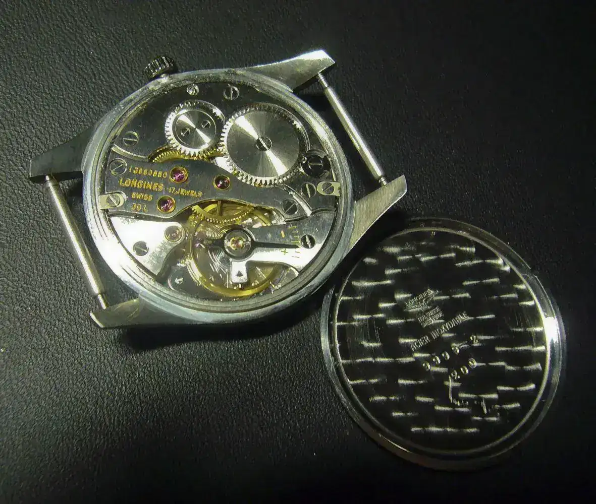

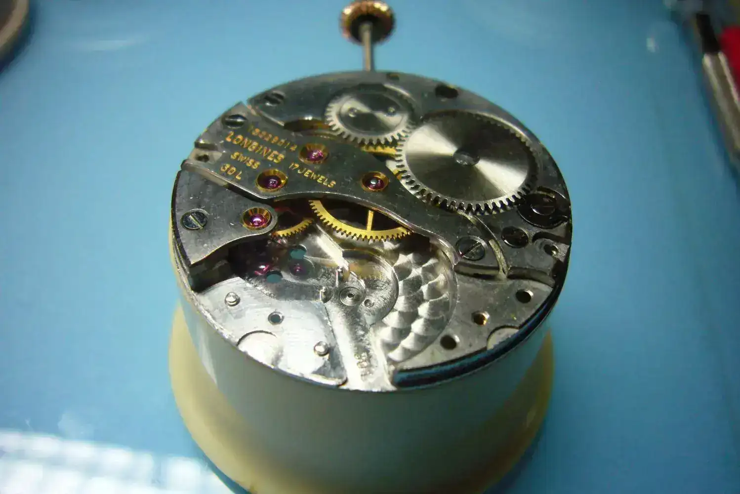

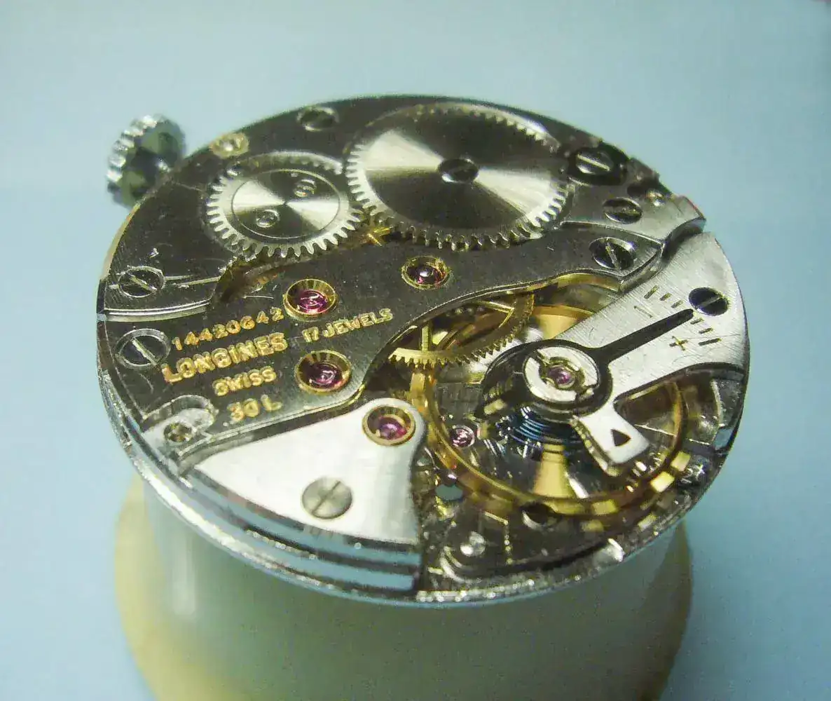

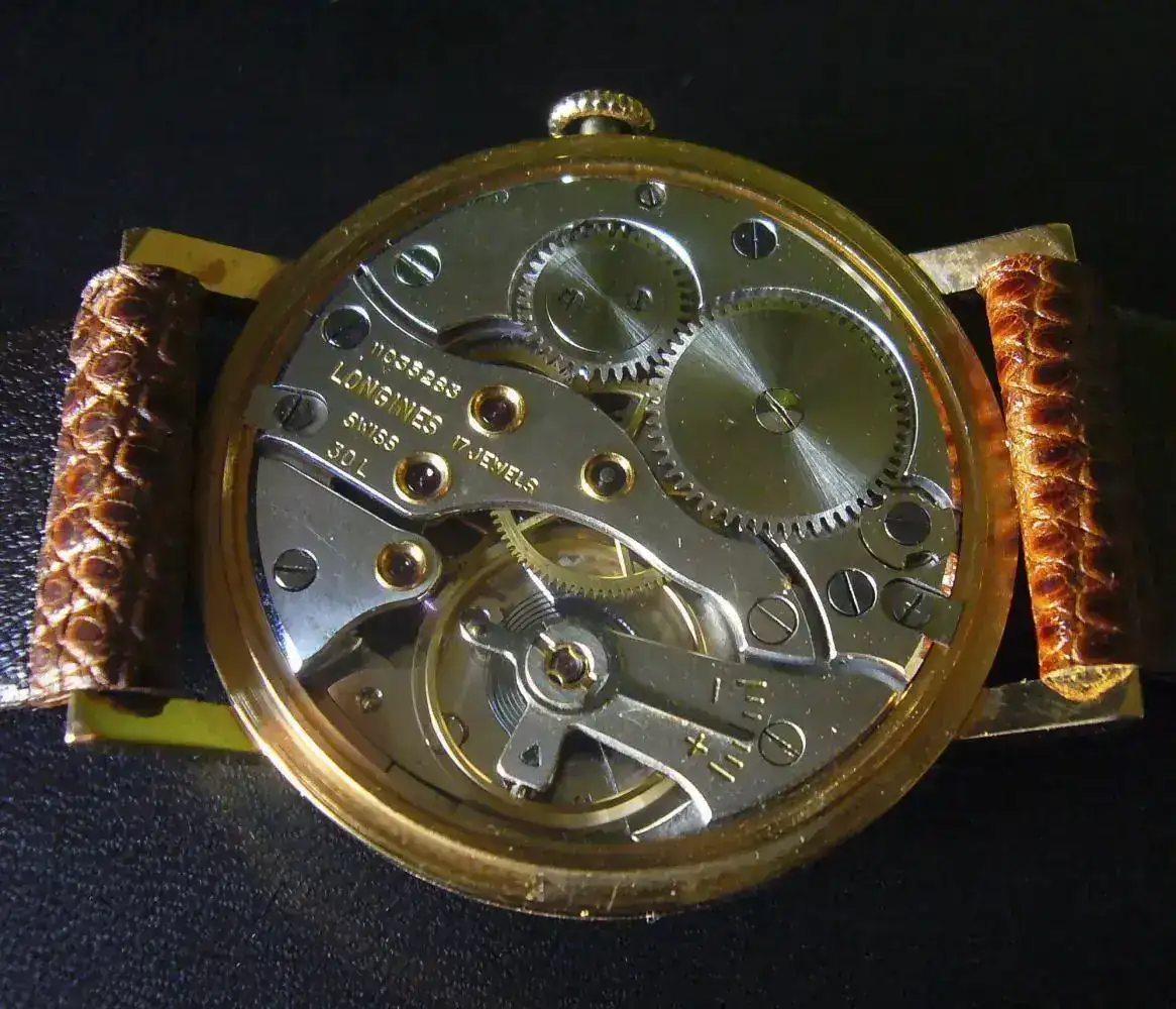

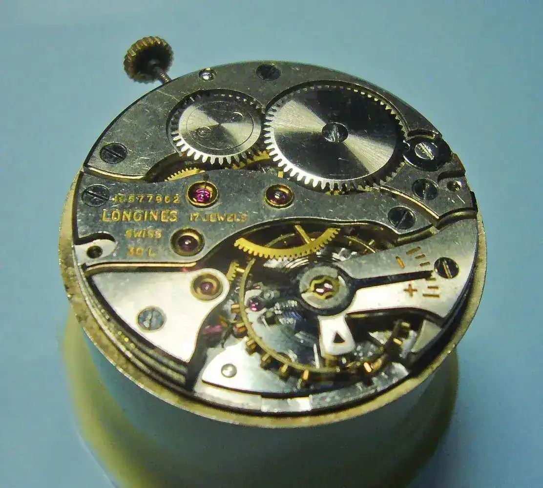

Y para chatones bonitos los de los 30L
Ya no sigo más, que es mu aburrío ...
PS. ¿Os fijáis donde están las raquetas de todos ...?
