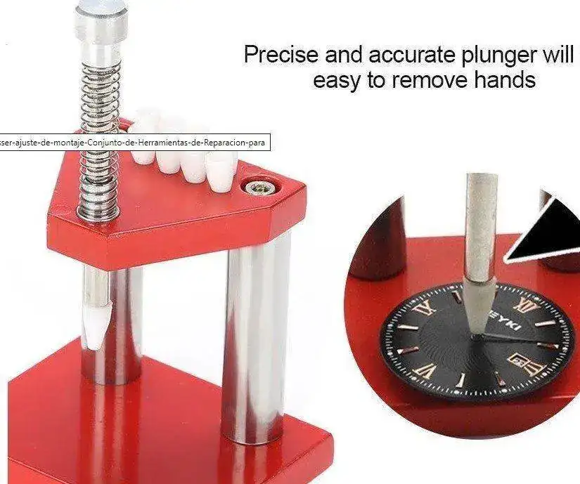

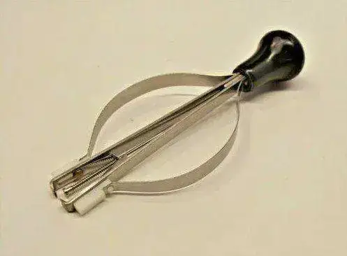

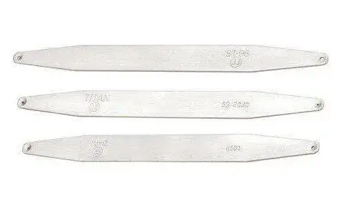

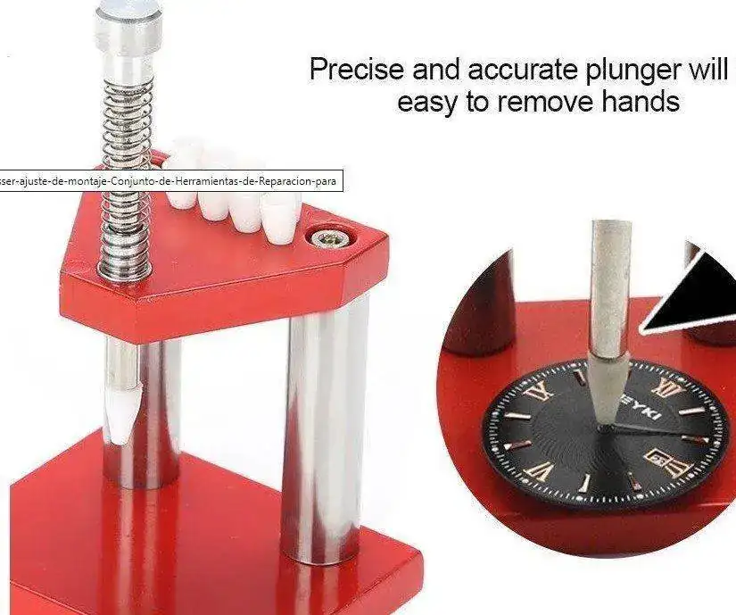

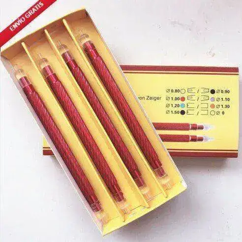

Flaco, tanto las pinzas como las palancas te sirven perfectamente para sacar las agujas siempre y cuando, para no correr riesgos, interpongas sobre las agujas una bolsita de plástico fina, de esas herméticas, p.e.. Ni arañas la esfera ni saltan las agujas.
Colocarlas ya es otra cosa, yo casi siempre las coloco con las pinzas pero es cierto que a veces se marcan un poco (en nuestro caso lo que suele pasar es que ya vienen marcadas). El palito de plástico de un Chupa Chups te vendrá bien a condición de que sea hueco. Y hay otras herramientas "pofesionales", como bien señalas. El mayor problema suele ser mantener su orientación y que no se varíe al apretar.
)Gracias a los compañeros por sus palabras.

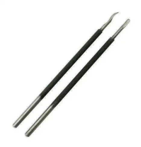

Prefiero personalemente las palancas,
porque no tengo que vencer la fuerza de dos muelles para poder retirar unas -a veces muy delicadas- agujas.
Con las palancas, que además son lo más simple que hay,
no se pierde sensibilidad, y se elimina el tema de la verticalidad, que agrega otra dificultad al asunto.
El Presto, sólo uso los números que son para retirar sub-moyenne y sub-segundero a presión, de 5 y 6 rayos.
Siempre se pueden modificar las palancas, para darles más filo, y trambién hacerle unos rebajes curvos en la parte plana,
para que acompañe la curvatura de la aguja de horas.
Levantás la de horas, el plano de ésta alza la de minutos, y el plano de ésta, el segundero, si lo hay.
Nada se rompe o se dobla.
Sólo basta colocar un dedo encima como para que no vuelen hacia el cosmos.

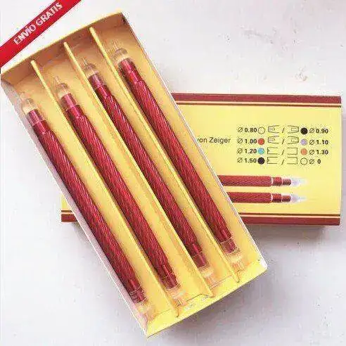

Para bajar agujas, esos juegos Bergeon o AF o similar son fantásticos, muy lindos, y te durarán décadas,
aunque no son absolutamente necesarios y como te aconsejamos varios, palitos de chupa-chups o chupetines,
puede bien hacer el trabajo, o varillas de nyoln, policarbonato o acrílico, afinadas para tal propósito.
Cualquiera de esas herramientas va a servir para coloca eso y otras agujas.
