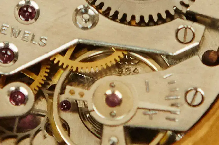

Estoy buscando la segunda rueda (del segundero) del calibre AS 984,porque se me partio el piñon del segundero.
Adjunto las imágenes del calibre.

Buen día MICHAL; esta forma de buscar que usted utiliza es muy buena - por que tiene mayor posibilidades de encontrar la rueda de segundero del calibre AS984.
Michal: veo que supo leer el calibre correctamente ¿no?. Ahora toca esperar que algún amigo tenga con suerte un desarme y este conserve su rueda de segundero al 6 en buen estado - (por que siempre alguna mano traviesa...ZAZ...).
UN SALUDO Y SUERTE!!!. Luis desde Argentina

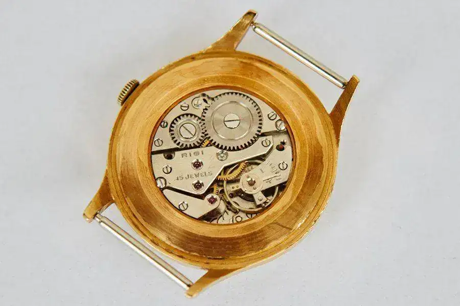

As 984.webp he encontrado esta foto del calibre a ver si me podriais indicar.Mil gracias!!
Buen día MICHAL;parece ser la rueda que está encima del puente del tren de ruedas. Ahora separelá y saque una foto solo de la rueda que está subida arriba de la rueda primera. Esa es la rda. segundera. Un saludo y suerte. Luis desde Argentina

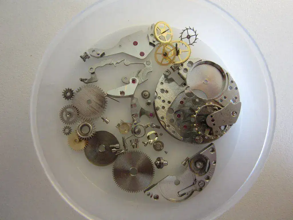

Buen día MICHAL...LA RUEDA QUE NOS MUESTRA SANZ NO ES...LA QUE APARECE EN LA FOTO - ES LA RUEDA DE CENTRO pero pueden llegar a tener la rueda de segundero...pregunte??
