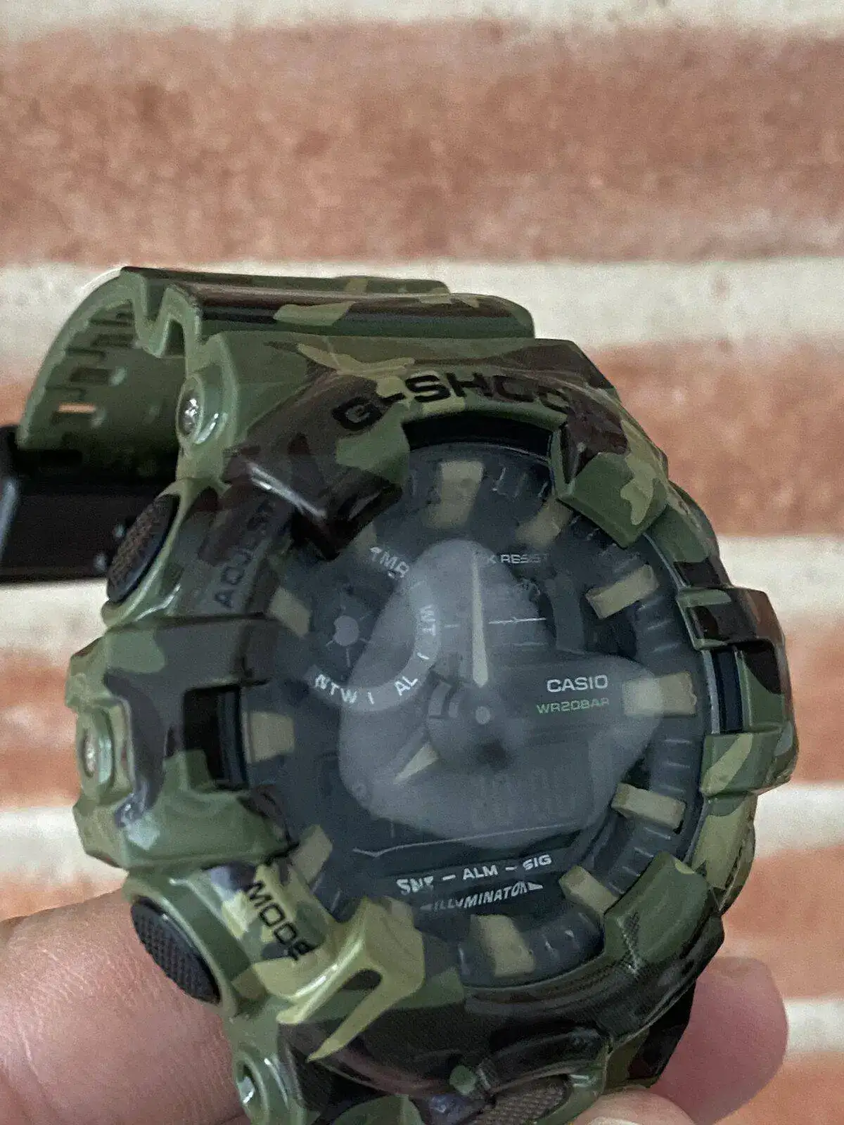

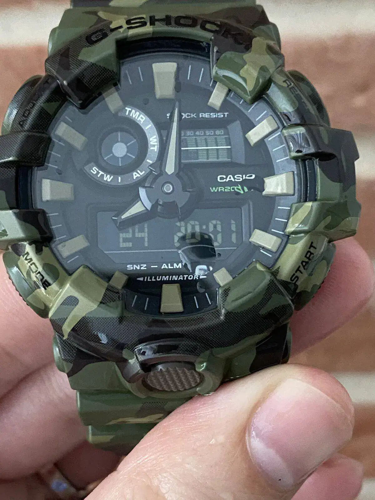

Hola compañeros
A ver si alguno sabe ayudarme.
Tengo un g-shock que se supone que es wr200m y son los relojes idóneos para perrerías y maltrato pero muestra síntomas de condensación.
Lo descubrí tras un baño en las gélidas aguas de una piscina.

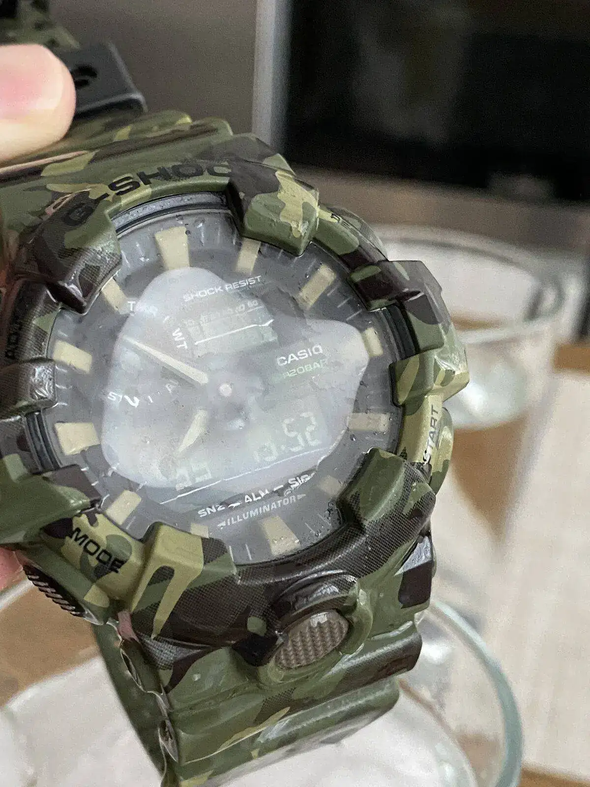

La prueba empírica doméstica que he hecho para comprobar que se trataba de condensación y no de un fallo de hermetismo es la siguiente.
Metí el reloj en un vaso de agua con hielo hasta que bajó la temperatura:
Lo saqué y después de subir su temperatura debajo del agua caliente del grifo, como podéis comprobar por la hora, el efecto desapreció en apenas un minuto.
Con carácter previo, mis infructuosos intentos por arreglarlo han consistido en:
-Dejarlosin la tapa trasera en un tarro cerrado con arroz un par de dias.
-Calentar con un secador de pelo el interior del reloj.
-Dejar el reloj abierto en el congelador para bajar drásticamente la temperatura para luego cerrarlo “en frío”.
Nada ha funcionado.
¿Qué se os ocurre que puedo hacer?

Si tiene condensación, es que tiene humedad dentro que no debería estar ahí. Puede haber entrado por un fallo en la hermeticidad, o por defecto de fábrica: se selló el reloj cuando tenía humedad dentro.
He visto que pasa en muchos g-shock wr200 y no me parece de recibo. Puede ser un fallo de calidad, o también pueden haberse deteriorado las juntas antes de tiempo, por diferentes motivos, productos químicos, exposición excesiva al calor, etc.
A no ser que alguien haya abierto el reloj, claro. Basta con hacerlo en un día con un grado de humedad alta y ya tienes una mínima humedad en el interior, que se puede condensar con los cambios térmicos fuertes a los que lo has sometido.
Tu reloj me parece que ya no tiene hermeticidad ninguna, porque dices que le sacaste la tapa. Entonces habría que desmontarlo, secarlo, y una vez que estés seguro de que está todo seco, volver a cerrar el reloj, con juntas nuevas si hace falta. Y hacerle la prueba de hermeticidad, si quieres cerciorarte.
Reacciones: osmpo

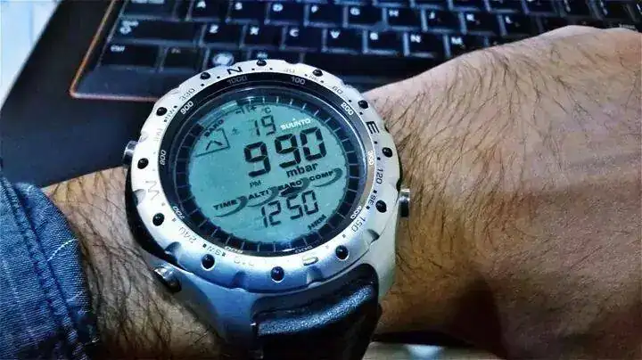

Yo tengo un Suunto Metron desde hace casi 20 años, comprado nuevo y sin meter nunca en el agua y desde siempre se ha empañado con temperaturas bajas. Sin embargo no me ha dado ningún problema, sigue funcionando perfectamente (incluyendo el sensor de presión atmosférica y temperatura). Es como este:
Vamos, que si no te ha entrado agua yo no me preocuparía (puedes considerarlo como parte de la personalidad del reloj)

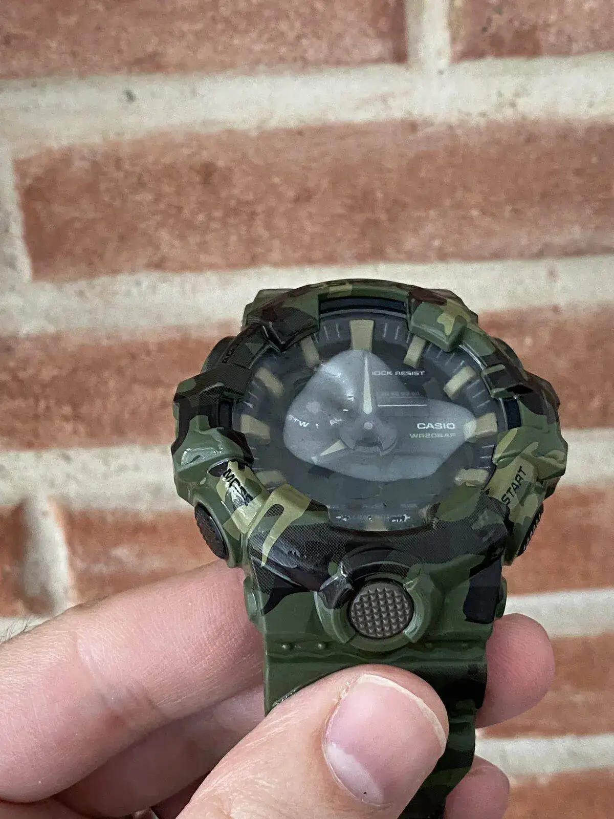

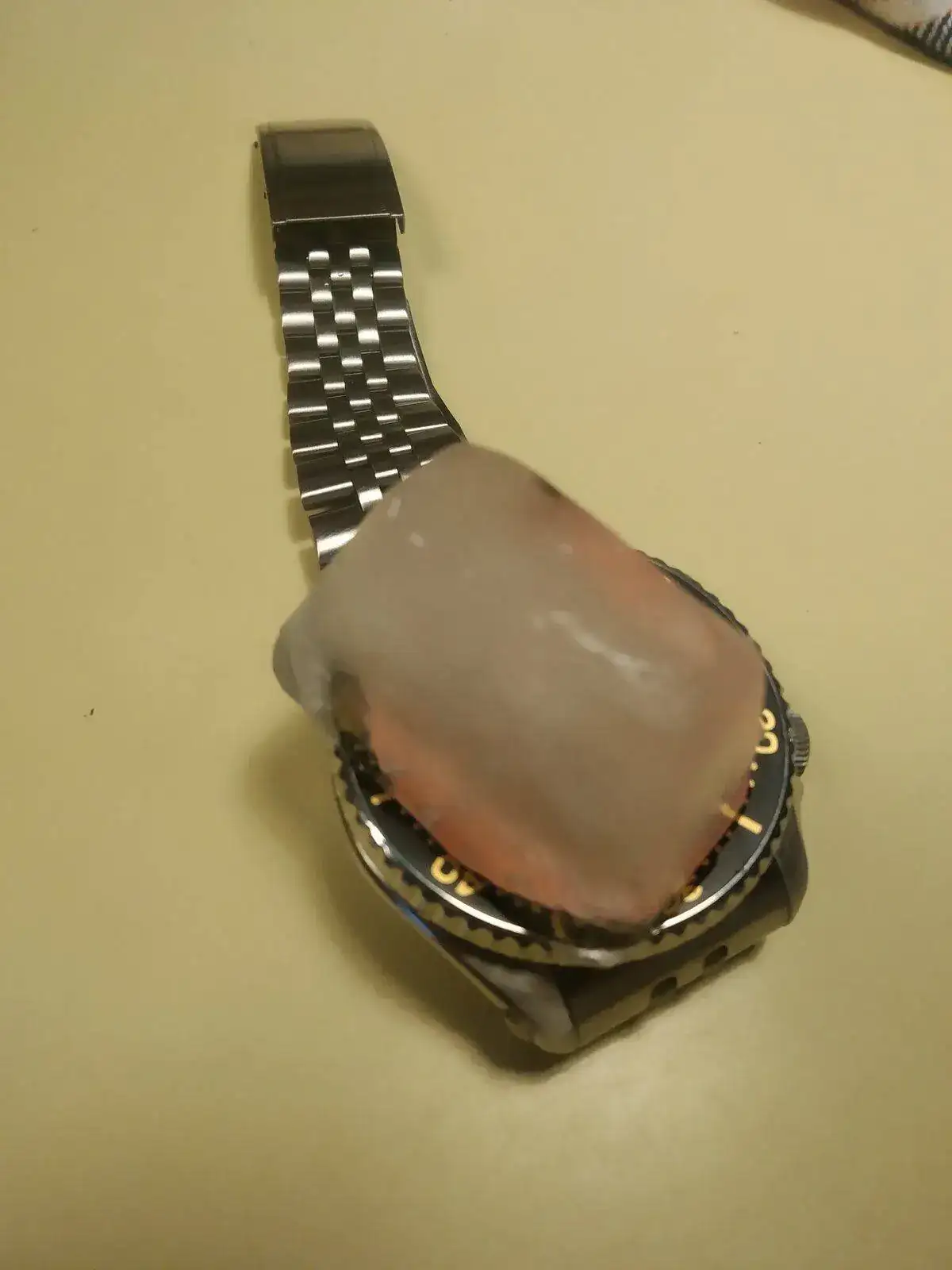

He hecho la prueba del hielo.
Resultado:
Reloj prácticamente nuevo, nunca abierto.
La condensación debe de producirse en todos. Quizá en los Casio es más pronunciado al ser de plástico.
En el vídeo que puse sale un sinn que lleva un pequeño cartucho para evitar precisamente esto.
Haced la prueba.

He hecho la prueba con el hielo y puedo decir que esto es normal. La hice a dos relojes wr200 y los dos con menos de un año de uso , nunca abiertos y en los dos se les nubló el cristal. Me parece que con esta prueba no se puede concluir si el reloj tiene humedad o es hermetico. Estoy seguro que en cualquier reloj que se haga esta prueba le pasara lo mismo.
Evidentemente esa prueba del hielo es algo extremo, yo hablo de uso normal.
Como curiosidad, para certificar un diver mediante la ISO6425, hay que calentar el reloj a 45º , y una vez caliente, se deposita una gota en el cristal a 20º. Si se produce empañamiento, el reloj no supera la prueba.
Lógicamente eso que hacéis con el hielo me parece más "duro" que lo de la gota de agua.

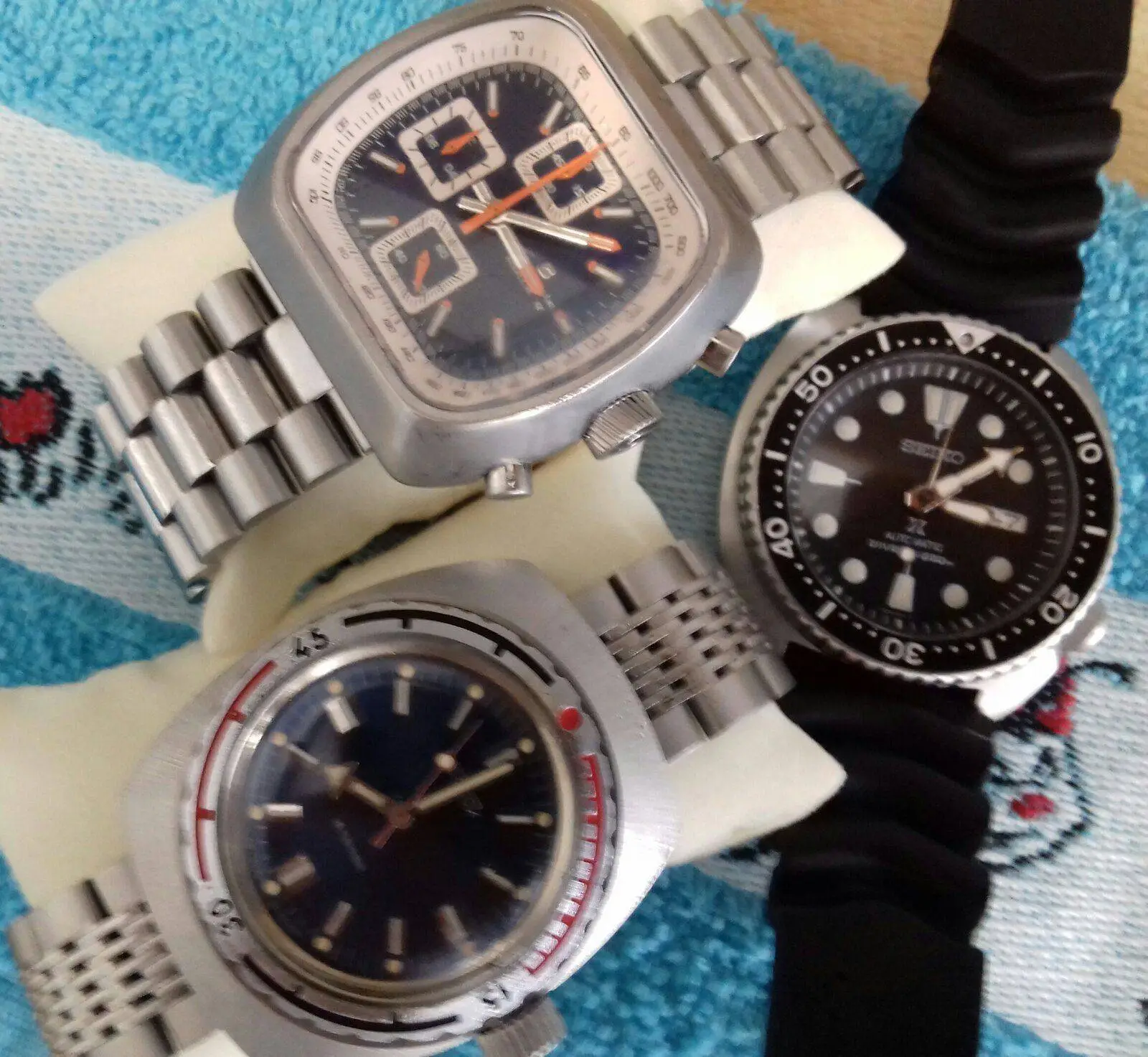

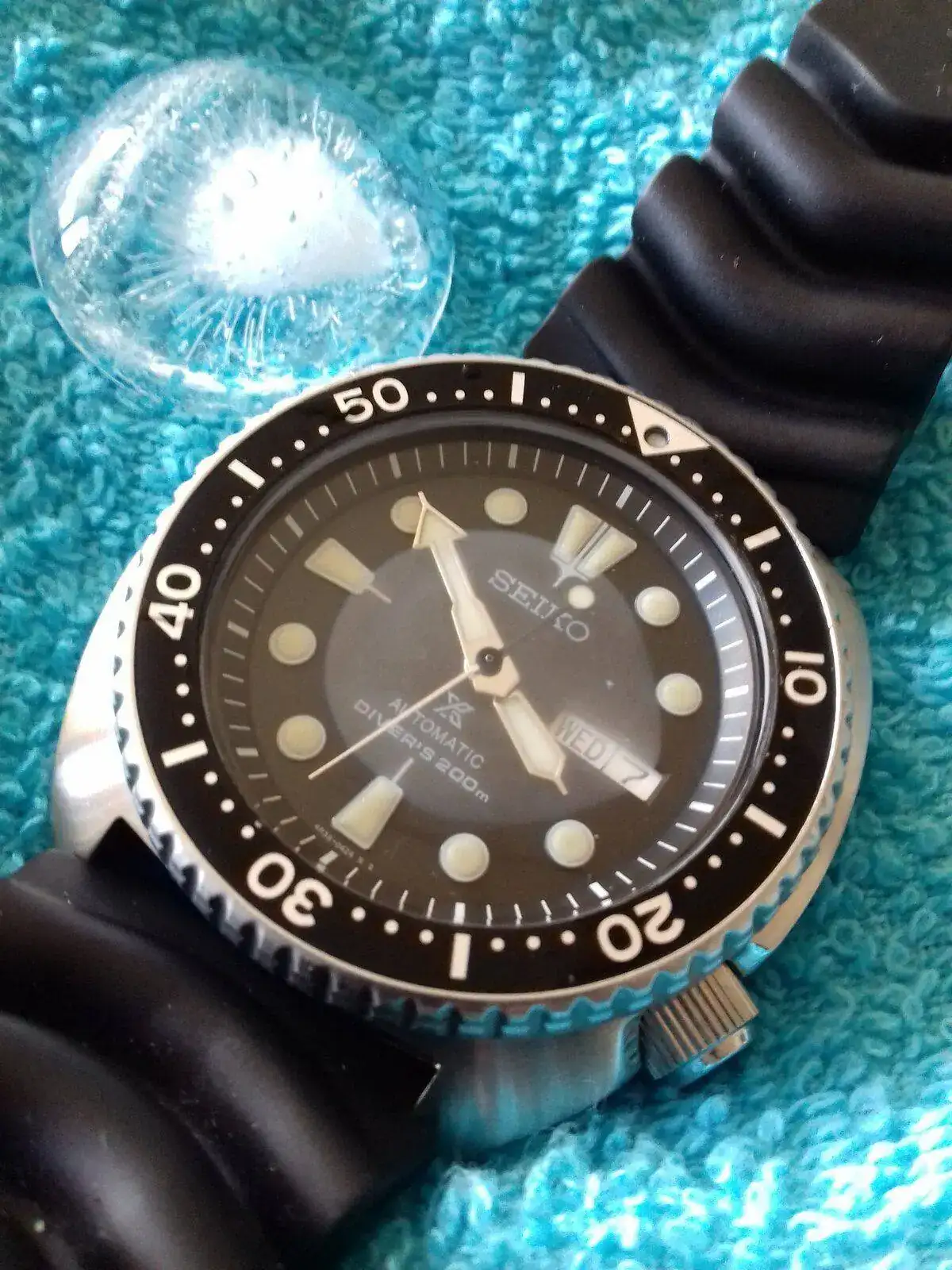

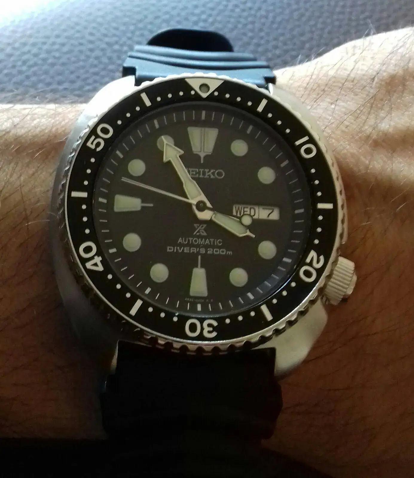

No les he puesto hielo, pero se han tirado 15 minutos en el congelador. No hay condensación ni en el amphibia vintage (cuando los trasteo los cierro tras secarlos con secador, revisando y aceitando juntaa, etc). Lo que se ve son reflejos por las prisas de la foto. Hay condensación externa, interna no.
    113,9 KB · Visitas: 61

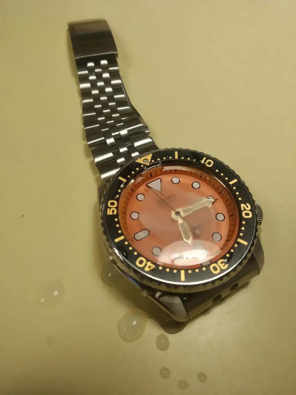

Pues con hielo es normal. Debe de ser el frío tan localizado, porque con todo el reloj no pasa. ¡Algo nuevo de lo que me entero!
    118,5 KB · Visitas: 72

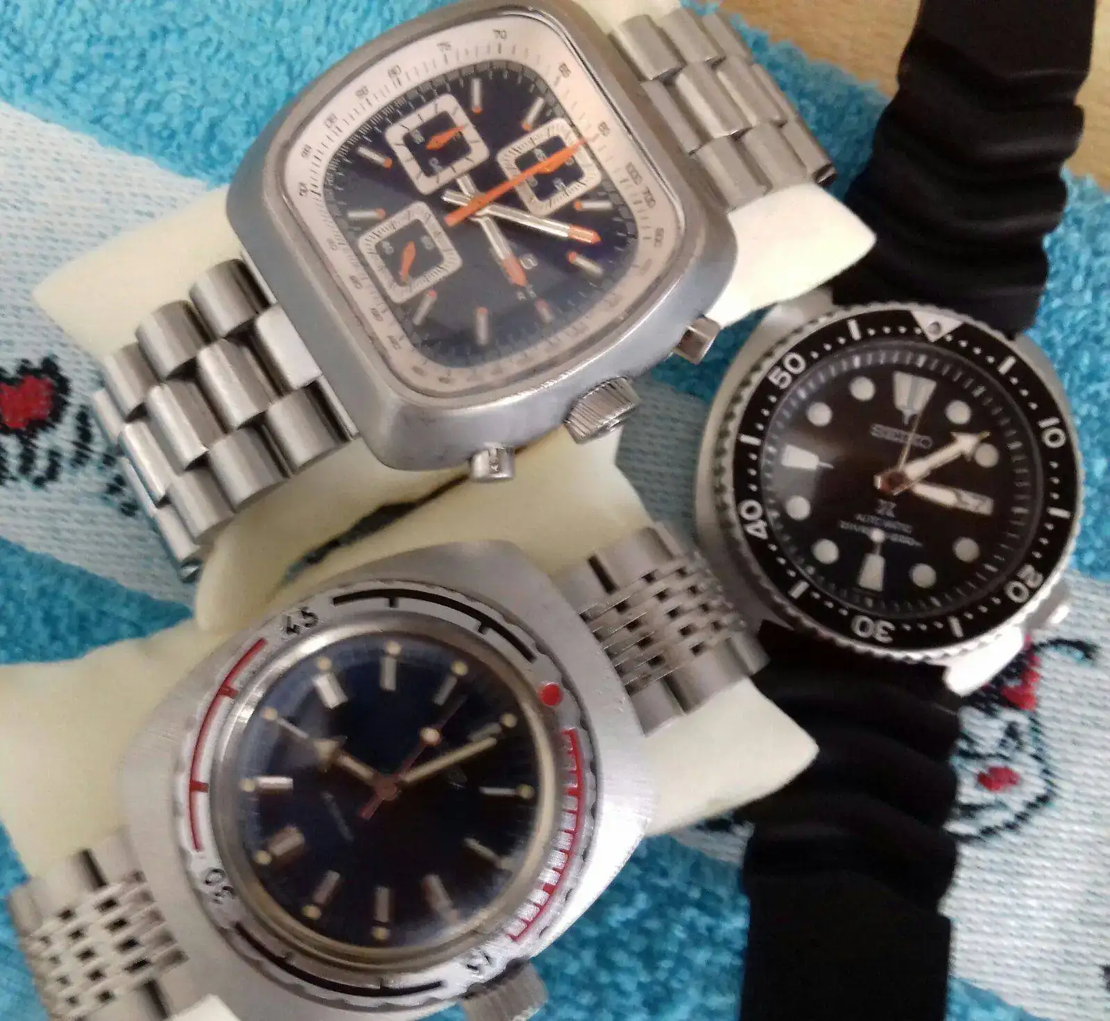

En pocos minutos normal otra vez. Yo diría que la prueba del hielo la ignoremos...
PS: Observen la perfecta alineación de "chapter ring" en el tortuga más básico. Seiko es una lotería.
    81,2 KB · Visitas: 63
Lo que produce la condensación es la diferencia térmica interior/exterior.
Si hay una diferencia muy grande, aunque sólo haya una mínima humedad, se condensa sobre la superficie fría
En cambio, en cuanto todo el reloj esté a la misma temperatura, debería desaparecer la condensación.
Si metes el reloj en el congelador un rato, y después lo sacas, lo lógico es que se condense la humedad por fuera.....
