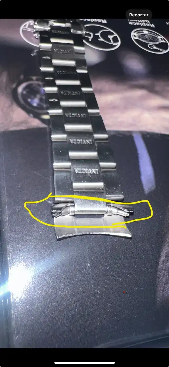

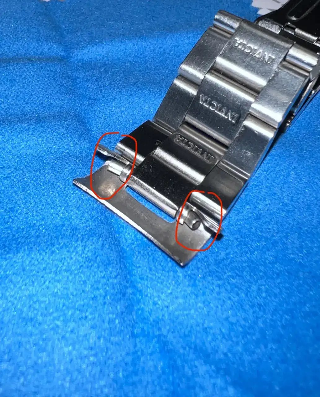

Quiero cambiar el último eslabón de mi reloj porque de un golpe que di con el reloj ahora falla y de vez en cuando se me cae el reloj…es el último el que engancha a la caja del reloj.
Tengo un kit de herramientas y me gustaría cambiarlo yo para ir toqueteando el reloj y aprendiendo.
Agradecería si alguien me puede ayudar diciéndome cómo quitarlo para comprar otro y cambiarlo.
Gracias!

Hola, lo que tienes que cambiar es el pasador, que es por lo que se te cae el reloj. Lo tienes que sacar con unos alicates de punta fina. Al ser curvo costará, pero tirando fuerte sale. A mi también me ha pasado eso, que si se curvan demasiado no hace suficiente presión y se salen.
Reacciones: Silexx
Cambia el pasador y de paso el otro también. Seguramente los pasadores son rectos pero con el tiempo se han curvado o viciado.
Averia barata. Me alegro.
Reacciones: Monsignore y Silexx
Gracias! Y si cuesta tanto quitarlo , luego como se pone?
A base de paciencia, entras el pasador, lo colocas en la caja por un lado, y con una herramienta de poner pasadores (o con un destornillador finito o con la hoja de una navajita) comprimes el pasador por el otro lado hasta que encaje en el agujero, y listo.
Reacciones: Silexx
Gracias!
Cuesta quitarlo porque están dobladas. Con las nuevas no tendrás problema para pasarlas por lacorrea. Luego para poner la correa en el reloj es paciencia para "atinar en el agujero" y alguna herramienta barata. Mírate algún video de Youtube que seguro que los hay.
Reacciones: Skyflyer

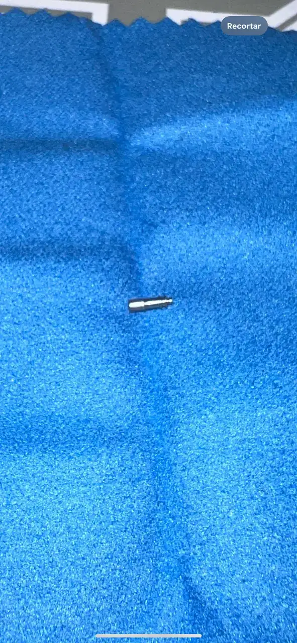

Que nombre es exactamente lo de la foto? Perno? Pasador? Porque estoy buscando por internet pero no me acaba de salir variedad y no sé si es por el nombre que estoy poniendo mal.

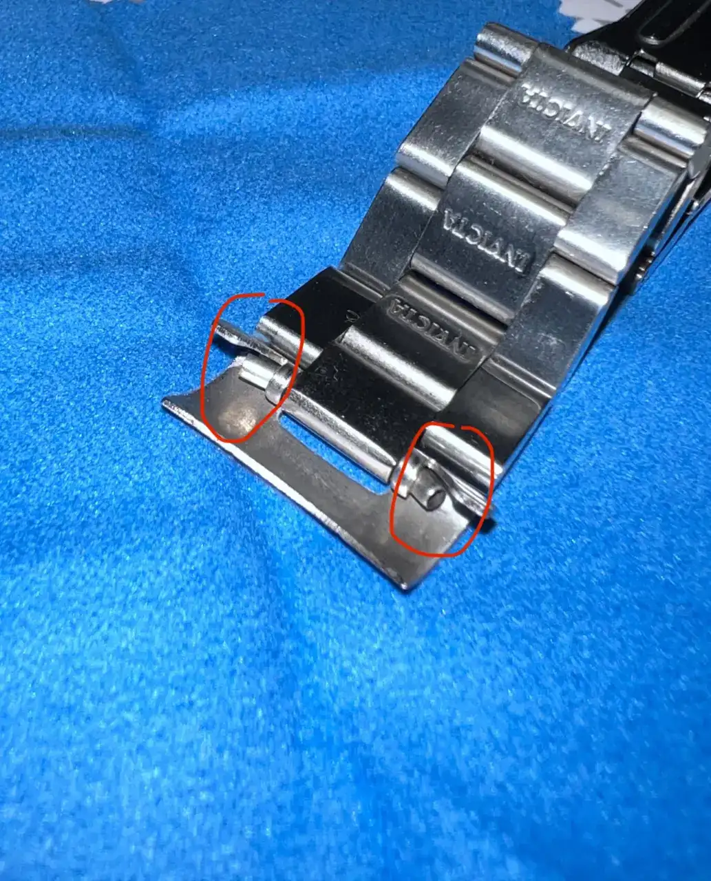

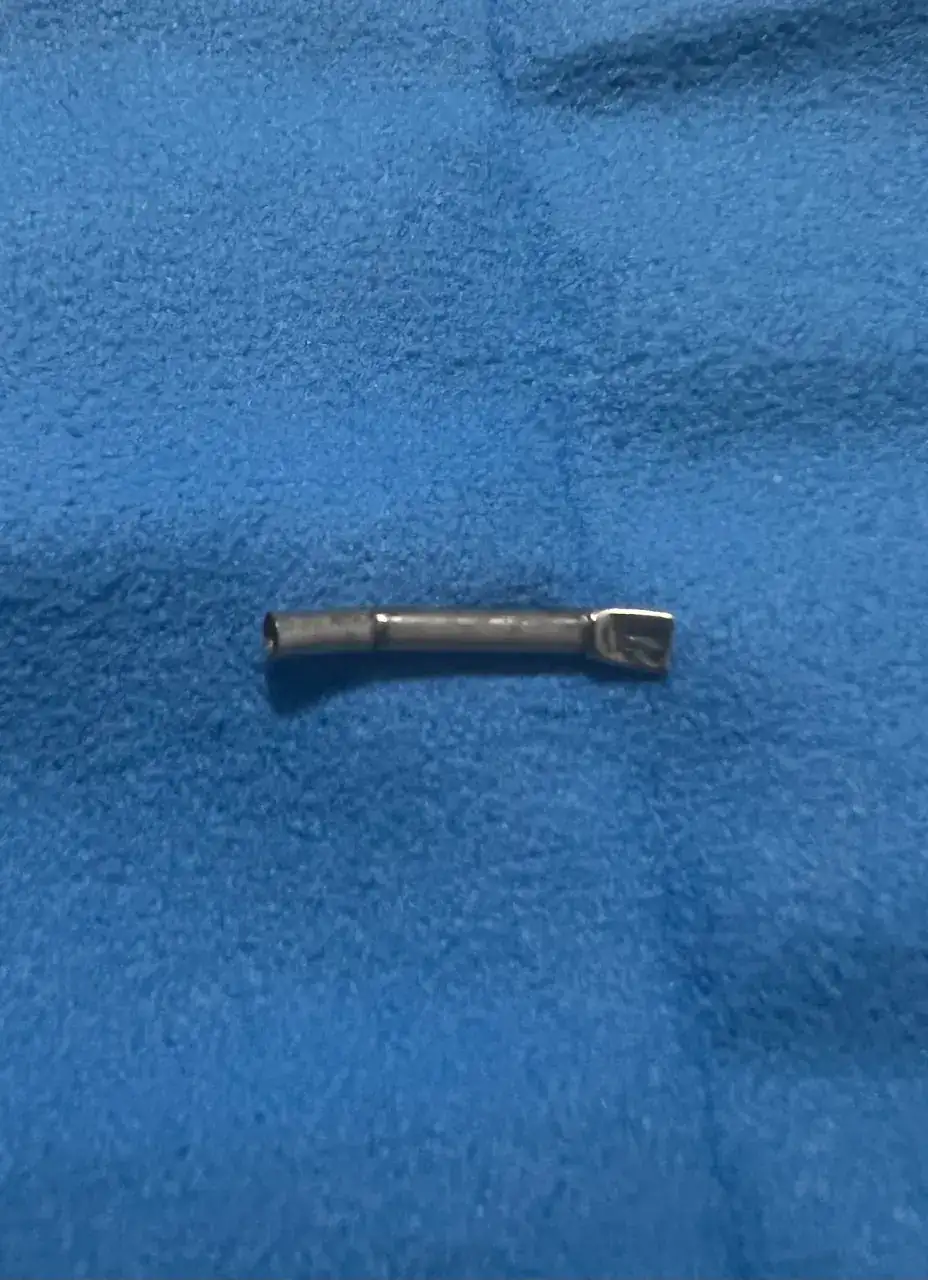

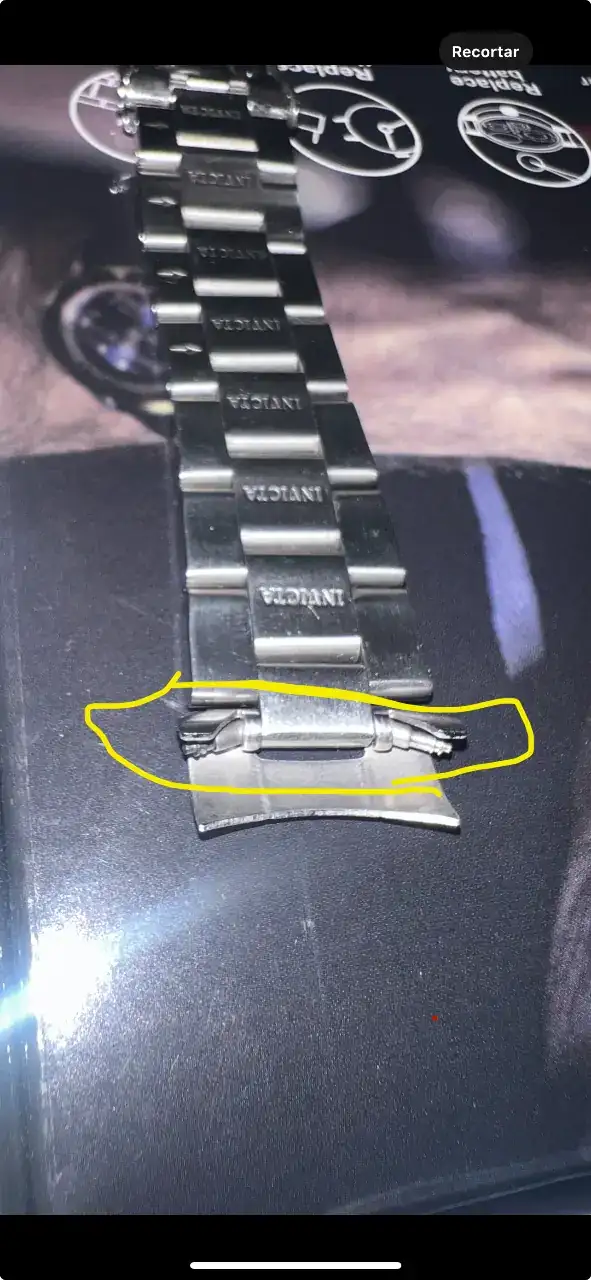

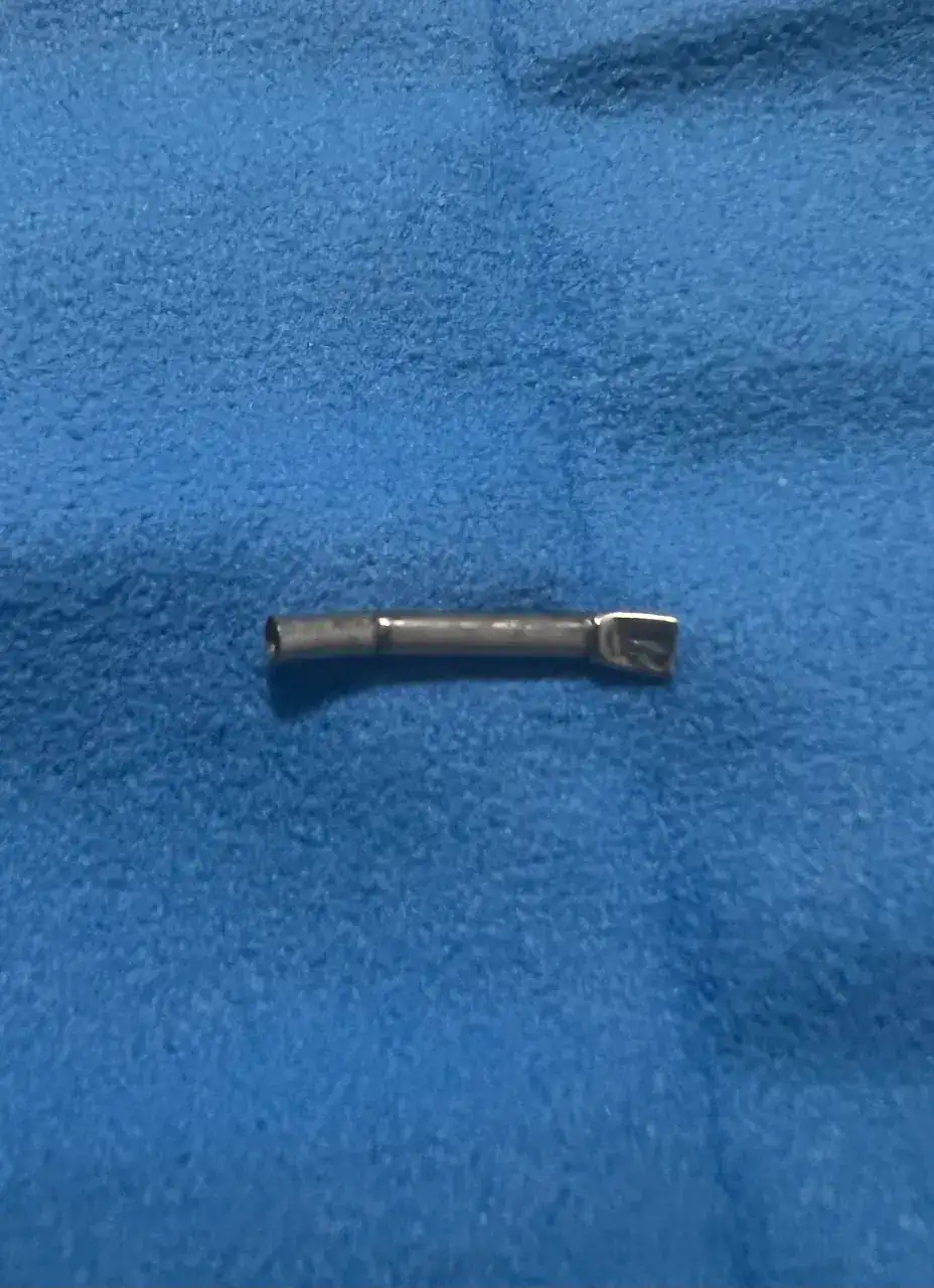

Buenas, saqué estirando por un lado pero solo salió un trocito pequeño como el de la foto.
Pero yo creía que iba a salir entero y estiré por el otro lado y salió otro trozo igual.
Y ahora me quedan como dos huecos vacios.
Lo saqué mal?
Gracias.
Lo saqué mal?
Gracias.
Te has dejado dentro el cuerpo del pasador. Usa algo cilíndrico (la mina de un boli Bic, polejemplo) para sacar lo que queda.

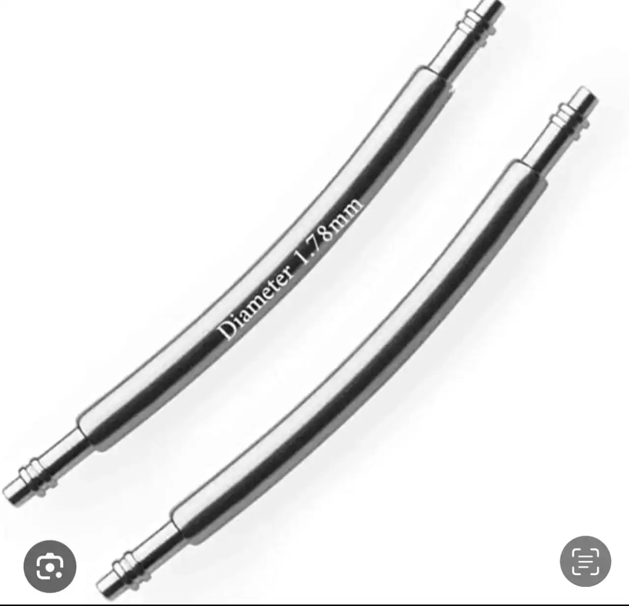

Hola! Ya lo pude sacar aunque me costó mucho, pero con el kit de herramientas que me compré lo saqué, eso si me cargué varias puntas, se notas que son bien malas 😅
Ahora voy a comprar el pasador y a ponerlo, aunque visto la faena que me dio creo que me dará aún más.
Gracias por las ayudas.

No te preocupes, los viejos aveces se sueltan y suele pasar eso. El nuevo será más fácil de poner.
