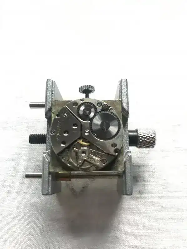

Buenos días pido una ayudita con un reloj Cauny Prima que tengo y no se que calibre tiene, estaría muy agradecido a los compañeros que entienden que me puedan iluminar, gracias de antemano y paso un par de fotos.
gracias de antemano.
apostaría por un Peseux 172. Tu lo podras confirmar mirando con lupa por la zona de debajo del volante.

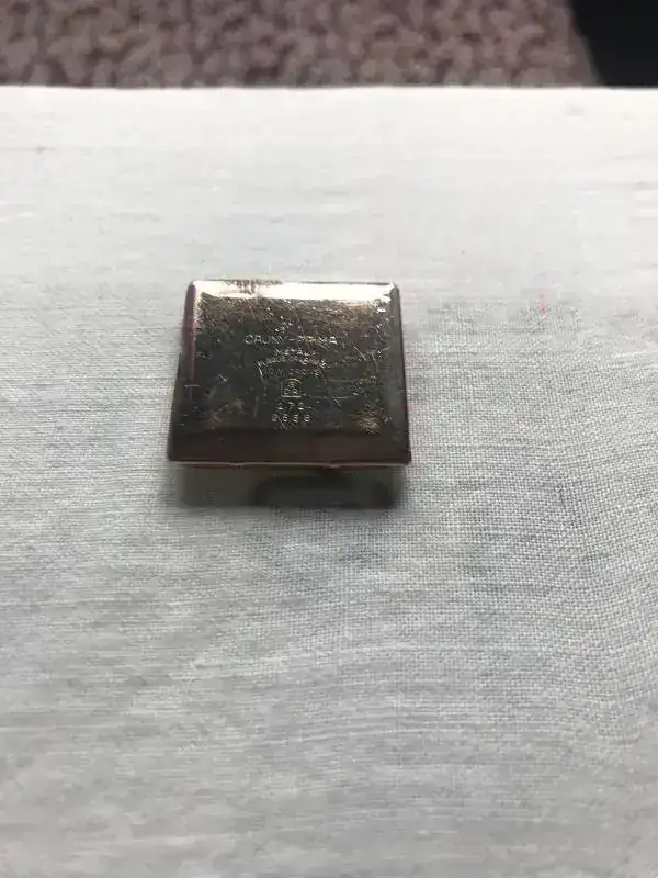

Lo pone en la tapa trasera. 172
Debajo del volante no hay nada ese es desconcierto que tengo, lo he mirado por todos los lados y no encuentro nada sólo en la tapa.
y por la parte de la esfera tampoco ? tampoco ningún logo ?. De todos modos casi seguro es el dicho.
Hola Cesccat, en la esfera pone Cauny bajo prima La chaux-de-fonds bajo ancre 15 rubis no pone nada más el único sello viene en la tapa trasera y pone un sello G bajo D R 172 y bajo 2538
no me he explicado. Quiero decir en el calibre pero en el lado que tapa la esfera.

El calibre es pequeño, yo diría que de 8.75 líneas, osea tendrá entre 19.4 y 19.7 mm.
La forma inequívoca del calibre es de la familia PESEUX.
Se sabe diferenciar con los Unitas por la rectitud del puente del volante.
Recto - Peseux
Con forma - Unitas
Yo me decantaría por calibres peseux de la familia de los 210, al ser de 8,75 líneas
Si la vista me engaña y es de mayor tamaño, vete a la tabla de Ranftt de los peseux de esa medida ( cuando te tomes la molestia de medirlo ) y te echas un vistazo a las tablas y miras los rte. de tiret a los que corresponda tu calibre.
Todo lo demás sin conocer medidas o que quites esfera y mires esa parte son conjeturas.
