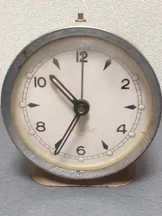

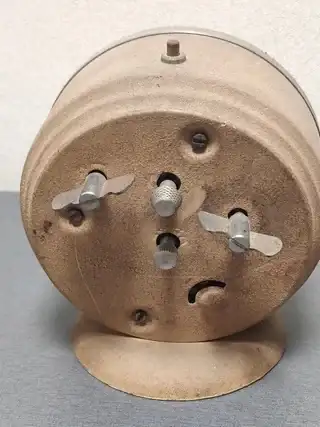

Buenos días.
Alguien puede ayudarme con la apertura de este despertador MICRO.
Muchas gracias. Un saludo.
Las palometas de dar cuerdas se desenroscan al contrario de como las usas. Los dos tetones que hay arriba y en el centro salen tirando (algunos también van a rosca, compruebalo); luego tienes que quitar esos dos tornillos que vez arriba y abajo y mirar si en el pìe, lo que se apoya en la mesa, hay también algún tornillo. El pulsador de parada del despertador no parece que tenga sujeción alguna salvo que su base se desenrosque.

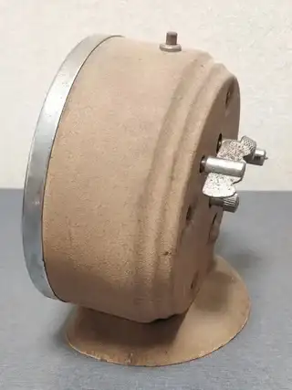

Muchas gracias.. He hecho todo eso (en la base no hay tonillo ni similar) pero aún así no puedo abrirlo. Parece que es todo de una pieza, excepto la parte delantera. Un saludo.
Sale hacia delante, quizás tengas que quitar el bisel de adorno antes.

Ok. Muchas gracias. En cuanto pueda lo pruebo y te digo. Me imagino que quitar el bisel a las bravas. Un saludo

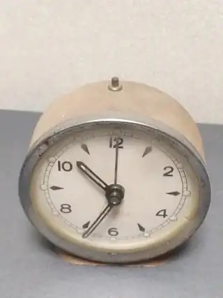

Buenos días.
Ver el archivos adjunto 2887389
Ver el archivos adjunto 2887390
Ver el archivos adjunto 2887391
Ver el archivos adjunto 2887392

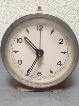

El bisel cromado exterior, va encajado a presión, para extraerlo, hay que apoyar un destornillador grande, sobre el borde del bisel, al tiempo que vamos golpeando, con un martillo vamos cambiando el punto de punto de apoyo, el destornillador, desencajando el bisel poco a poco.

Hecho. Gracias a todos por vuestra ayuda. Un saludo.
