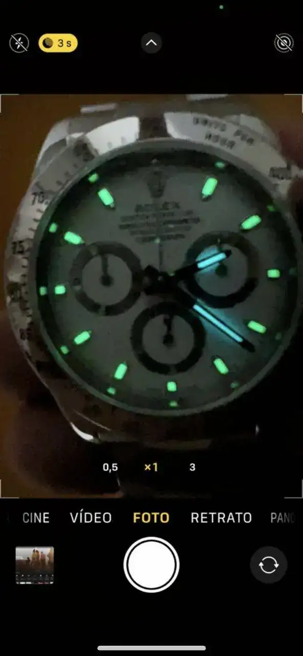

Yo pensando que tenía un Daytona y tengo un APH mk6 de esfera blanca :D
Entonces como lleva luminona verde, ¿en una revisión le pondrían agujas con luminova azul o las agujas no se cambian?. ¿Si pido un cambio de esfera por una negra le pondrían una con luminova azul dejando las agujas verdes?

Rolex suministra siempre de servicio lo ultimo de esa referencia. Si tienes un 116520 luminova verde y en una revisión te cambian agujas, te pondrán las azules de chroma light. Lo mismo pasaría si decides cambiar la esfera. El que se salvaría es el que hace cambios con un modelo chroma light.
Lo peor de todo es que en realidad tienen agujas de luminova verde, pero esas solo las suministran en la referencia anterior 16520.
¿Y las agujas se cambian en las revisiones o no necesariamente?. Que los índices de la esfera sean de un color y las agujas de otro se tiene que ver raro.
En la revisión si no es necesario no se cambian las agujas. El problema como bien comentas es que tengas una esfera de luminova verde y te cambien las agujas y te pongan las chroma light como le pasó a un amigo.
Que faena. ¿Cuánto cuesta ahora el cambio de esfera?, ¿dejan quedarse la que lleve puesta?.
Estaba pensando en cambiar a esfera negra una temporada, asi me guardaba la esfera blanca con lumen verde y sus agujas para otro cambio en el futuro.
Te devolverán la esfera blanca y las agujas sin problema.

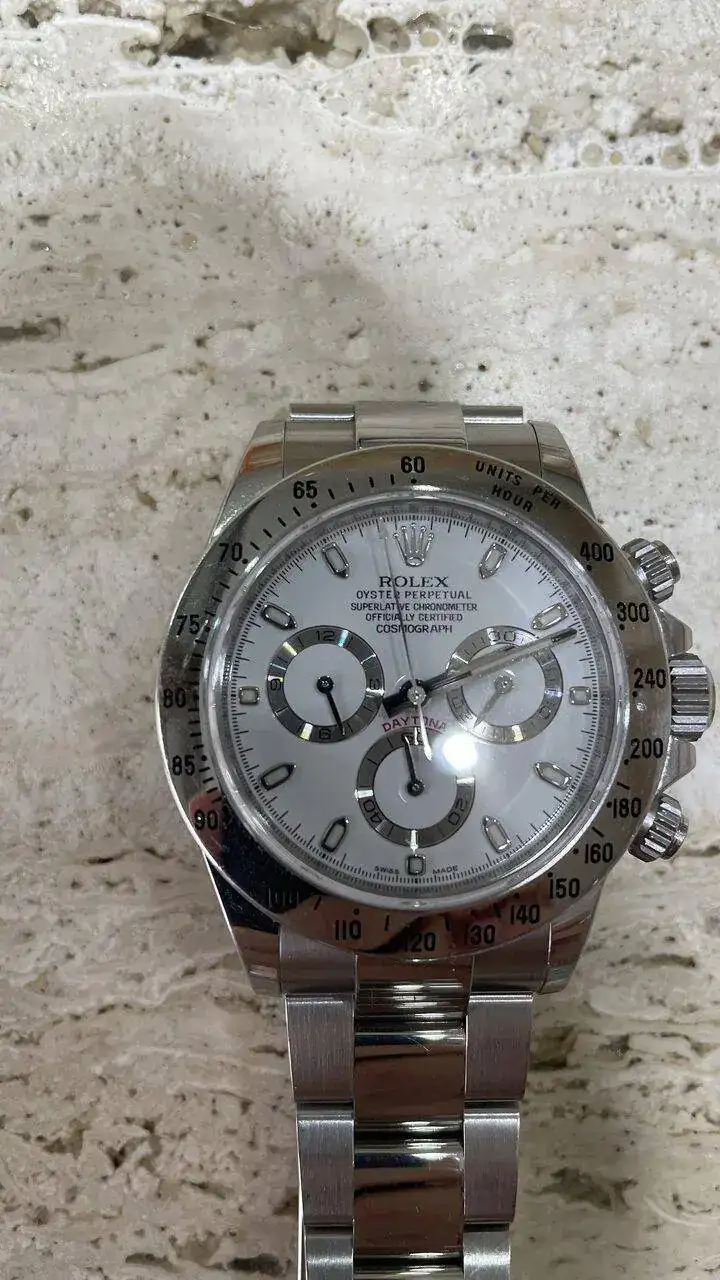

La primera vez que oigo lo de APH! He ido a ver el mío y parece que sí que lo es, pongo imagen, a mi mejor estoy equivocado, no sé, a mi me parece una chorrada pagar más por eso, pero lo que me parece raro es que Rolex, que debe tener unos controles de calidad impresionantes, cometa ese error, parece cómo si lo hicieran aposta, cómo quien mete un premio en las tapas de un yogur, y dan más carnaza a los coleccionistas .
La primera vez que oigo lo de APH! He ido a ver el mío y parece que sí que lo es, pongo imagen, a mi mejor estoy equivocado, no sé, a mi me parece una chorrada pagar más por eso, pero lo que me parece raro es que Rolex, que debe tener unos controles de calidad impresionantes, cometa ese error, parece cómo si lo hicieran aposta, cómo quien mete un premio en las tapas de un yogur, y dan más carnaza a los coleccionistas .Ver el archivos adjunto 2651386
Enhorabuena !!! , un APH si señor ,a disfrutarlo.
