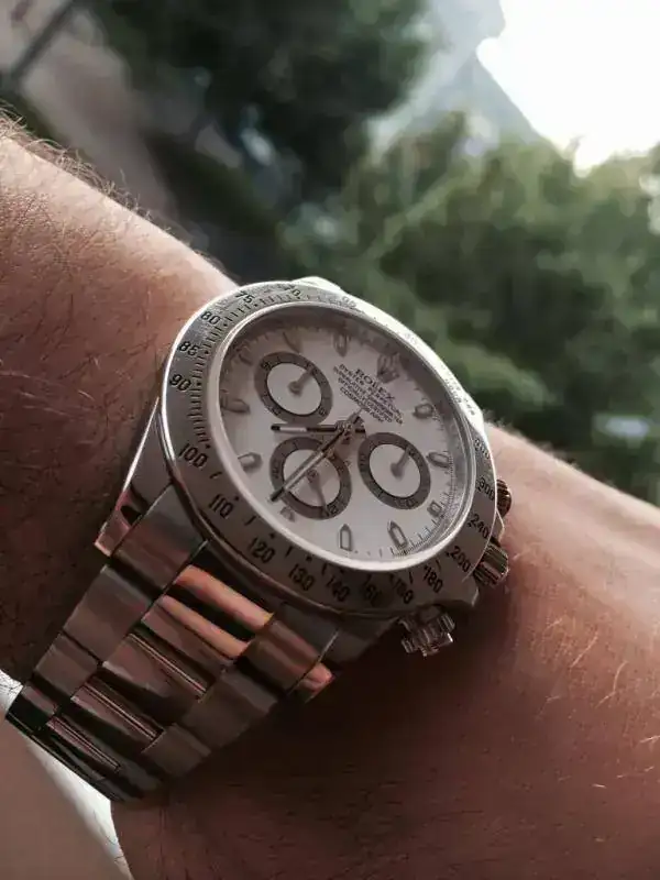

Buenos días compañeros, hoy al ponerme mi Rolex Daytona siento como si algo rozara en su interior, al mover el reloj suena como un roce metálico, el cual antes estoy seguro que no tenía.
El reloj fue adquirido el pasado día 02/04/2014 y por tanto se encuentra en garantía.
Como llevaba casi semana y media sin salir de la caja, lo primero que hice tras sacarle fue ponerle en hora y darle algo de cuerda, el reloj no se me ha caído ni lo he golpeado en ningún momento desde la fecha de su adquisición, ni dejado a nadie (otros si los he dejado en días especiales a algún familiar) que pudiera haberlo golpeado.
No se a que puede ser debido ese ruido, he comprobado el número de serie del reloj y es correcto, coinciden, no me lo han cambiado x un fake, que fue lo primero que se me vino a la cabeza que alguien de las personas que trabajan en la casa me hubiera dado el cambiazo.
Y ahora mis preguntas, a algún compañero del foro le ha pasado algo parecido, y lo más importante, cuando lo lleve al SAT que les digo, pues tengo miedo que me puedan decir que tiene algo suelto en su interior y que sea debido a consecuencia de un golpe, circunstancia que repito no se ha producido.
Tengo otros dos Rolex y esto no me había pasado nunca, estoy desolado
