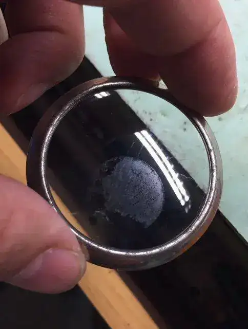

Hola, tengo un reloj de bolsillo que estoy restaurando, le falta el cristal y he comprado uno por internet, el problema es que cuando he quitado la pegatina antigua, se ha quedado la cola impregnada en el cristal y no hay manera de quitarla, es como si se hubiera solidificado en el cristal, he puesto el cristal en todos los líquidos de limpieza que tengo, con alcohol, disolventes... pero no hay manera de quitarlo.
Alguien me puede ayudar???:hmm:

Podrías probar con acetona.
Si todavía no sale, es probable que el ácido presente en el adhesivo
ya hizo su trabajo en casi 100 años,
y esas marcas están como grabadas en el cristal.
Un paño con óxido de cerio en pasta
debería quitar eso, frotado manualmente.
Si el cristal es altura 5 , 7 u 8,
o sea de pocás décimas de espesor para cajas con tapa delantera,
se complica la tarea, precisamente por el escaso espesor del cristal.
Pero con cuidado y paciencia se puede hacer.
Saludos y esperamos resultados.
Álvaro

Gracias Golipo por tu ayuda, con acetona no funciona, como bien dices, el ácido del adhesivo se ha grabado en el cristal y no hay forma de quitarlo.
Voy a ver de comprar óxido de cerio y a probar, cuando lo pruebe, ya os informaré.
Prueba, con goma de borrar, empieza con goma de menor a mayor grado, y si fuera necesario, prueba con varilla de paraguas de fibra de vidrio, y acaba con pulimento de coches.
Cuando los disolventes o el alcohol no funcionan, yo pruebo con aceite Jhonsons para retirar los restos de adhesivos siempre me ha funcionado en muchas superficies, pero si el cristal está grabado ya, lo mejor será pulir.
Cuidado con los disolventes en los plexis... Es un abrasivo muy agresivo.
El plexi es petróleo y el disolvente y los alcoholes lo deterioran irremediablemente.. Si es antiguo seguramente te saldrán unas microgrietas en todo el plexi dejándolo inservible.
He notado que incluso el amoníaco de limpieza le ataca, asi que mi recomendación es que lo limpies bien con agua y jabón ( detergente ) para desengrasarlo, luego lija fina para debastar todo la superficie marcada por el adhesivo que te ha cristalizado con el plexi y luego a pulir, yo utilizo una mopa con el trompo o la dremen y pasta de pulir, en este caso la que quieras porque sirven todas..... si sigues las recomendaciones el plexi lo salvarás, pero si lo has metido en disolvente, acetona o alcoholes posiblemente hayas perjudicado el plexi.
Estoy de acuerdo con el amigo Vicente. Si con mecanismos "líquidos" no ha funcionado, lo bueno que tiene el plexi es que es relativamente fácil de pulir. Yo ya he pulido unos cuantos, y en realidad "sólo" necesitas un poco de paciencia, unas cuantas lijas de grano de distinto grosor (yo empiezo en 300 y termino con una de grano fino de 2000), y luego algo para pulirlo y que quede rtransparente y reluciente (hay distintas técnicas).

perdón, pero creo que apedrera y vicente ramirez están confundidos, se habla de un cristal, no de un plexi, me ha pasado con cristales que tengo hace mas de 50 años y no hay manera de sacar las marcas que quedan después de despegar la etiqueta original con la numeración que traian
Perdón... es cierto... no me di cuenta que hablaban de cristal, pero ahora si que me quedo doblemente extrañado ya que el cristal tiene una dureza suficiente para no verse alterado por el cristalizado de un pegamento... ahora si que estoy confundido....
Dale co el dedo hasta aburrirala. Entonces saldrá echa bolitas
Yo tengo.un amigo rotulista y lo quitan con.Hexano,no deja.marcas de ningún tipo y es asequible.

Hola compañero: tienes toda la razón , el hexano va estupendo para estas cosas. Yo llevo muchos años trabajando con el , aparte para el 1º aclarado y 2º después de haber pasado por el primer liquido o jabón sea Elma , Rubisol, (el que cada uno use ) es estupendo, te deja los relojes impecables, y no se come el plástico .

Puliendo como te ha dicho Golipo
Has probado dejarlo metido en Cillit Bang, el del bote verde ?
Dejándolo tiempo en remojo quita lo que sea...
