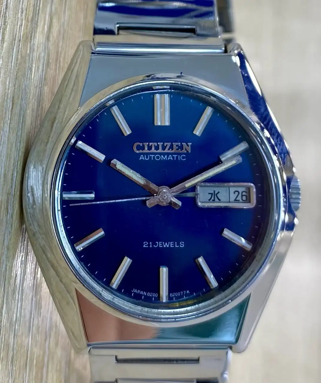

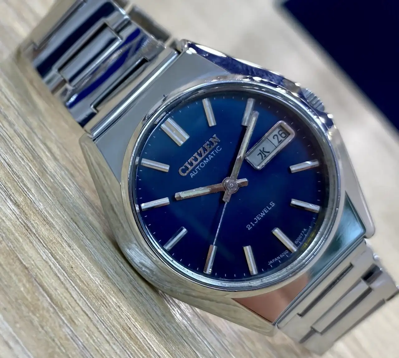

Me gustaría saber si alguien puede aportar algo de luz sobre este reloj. Dónde podría encontrar información??
El reloj es el que llevó mi abuelo desde que yo tengo recuerdos. Se que se lo trajo su cuñado de un viaje a Japón en los años 70 pero poco mas. A ver si con unas fotos os puedo ayudar en algo.
Cuando llegó a mi, hace 30 años estaba bastante deteriorado y lo usé bastantes años hasta que hace unos meses le cambié el cristal que estaba muy opaco, le hice una revisión completa, que nunca se había hecho, y lo pulí y ahora está en el estado que se ve.
Agradezco cualquier info y perdón por el rollo.

Por lo que se ve en la esfera, tiene el archiconocido calibre 8200. Excelente máquina de Citizen con posibilidad de cuerda manual, bastante precisa y dura como pocas.
Hay una página interesante sobre relojes Citizen antiguos, quizás encontrás más informacion ahi:
https://vintagecitizenwatches.com/

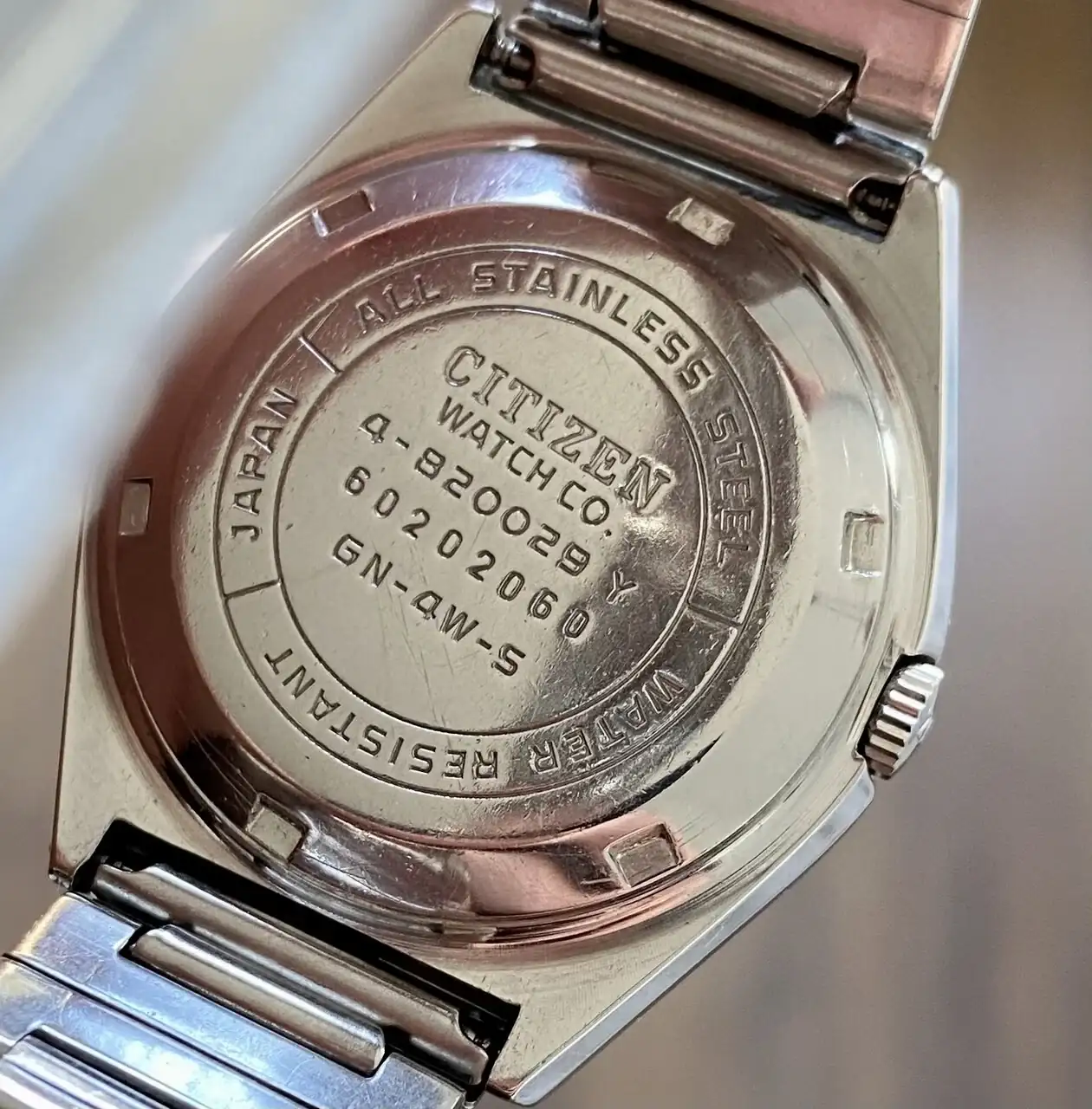

Por el numero de serie que termina en 6, podría ser del 76 u 86. Me animaría a decir que fue fabricado en el 86 teniendo en cuenta el calibre que lleva. Precioso reloj. Sencillo pero robusto y para toda la vida. Saludos!

Dónde ves que termine en 6 el número de serie??😳

En la tapa trasera, el numero que empieza con 6
Segun tengo entendido, los Citizen tienen un sistema similar a Seiko para datar sus relojes. Primer numero corresponde al año y segundo numero corresponde al mes. En este caso sería 6 (1976 u 86) y 0 (Octubre)
Si el reloj fue comprado en los 70 entonces se habrá fabricado en el 76. Aparentemente el calibre 8200 comenzó su producción en el año 75
