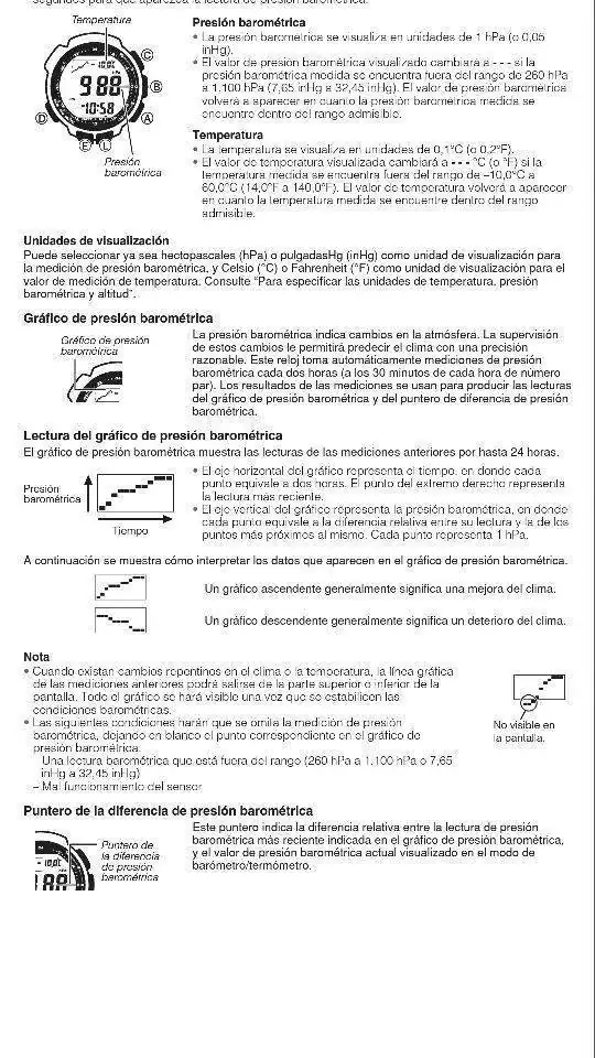

Ok. ¿has probado a dejarlo unas horas en el mismo sitio? . En el Mudmaster que tengo tambien tiene un pequeño gráfico de la presión y si me desplazo a sitios donde varíe bastante, la gráfica se "sale" por arriba o por abajo y deja espacios en blanco. En el manual del reloj dice que es normal.
En este enlace puedes descargar el manual. Hace referencia a los espacios en blanco en el gráfico debido a grandes variaciones de presión pero tambien a un posible fallo en el sensor.
A mí particularmente me sale como el ùltimo gráfico de abajo... estará estropeado por que desde que lo compré ha sido así.
