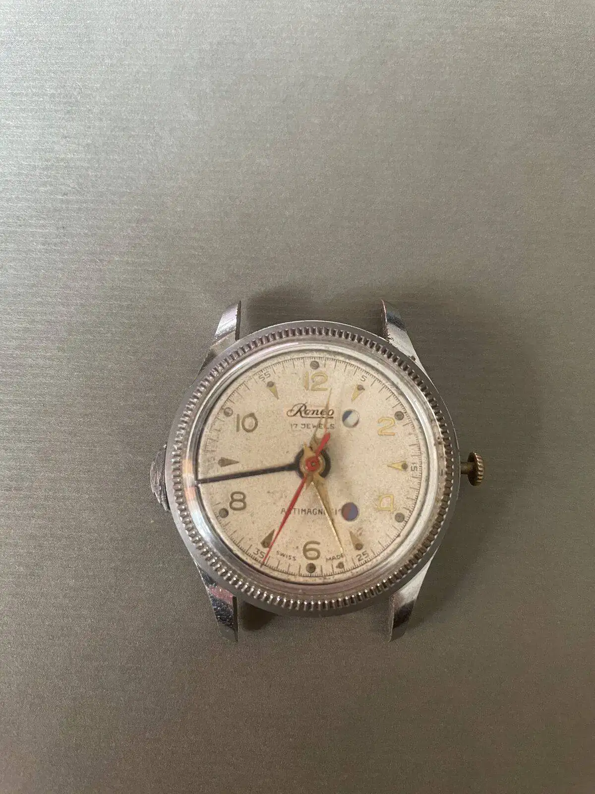

Hola compañer@s!, quisiera pedir ayuda con un calibre desconocido para mí. Os dejo el enlace del foro vintage, donde pedía ayuda para identificar un abuelete:

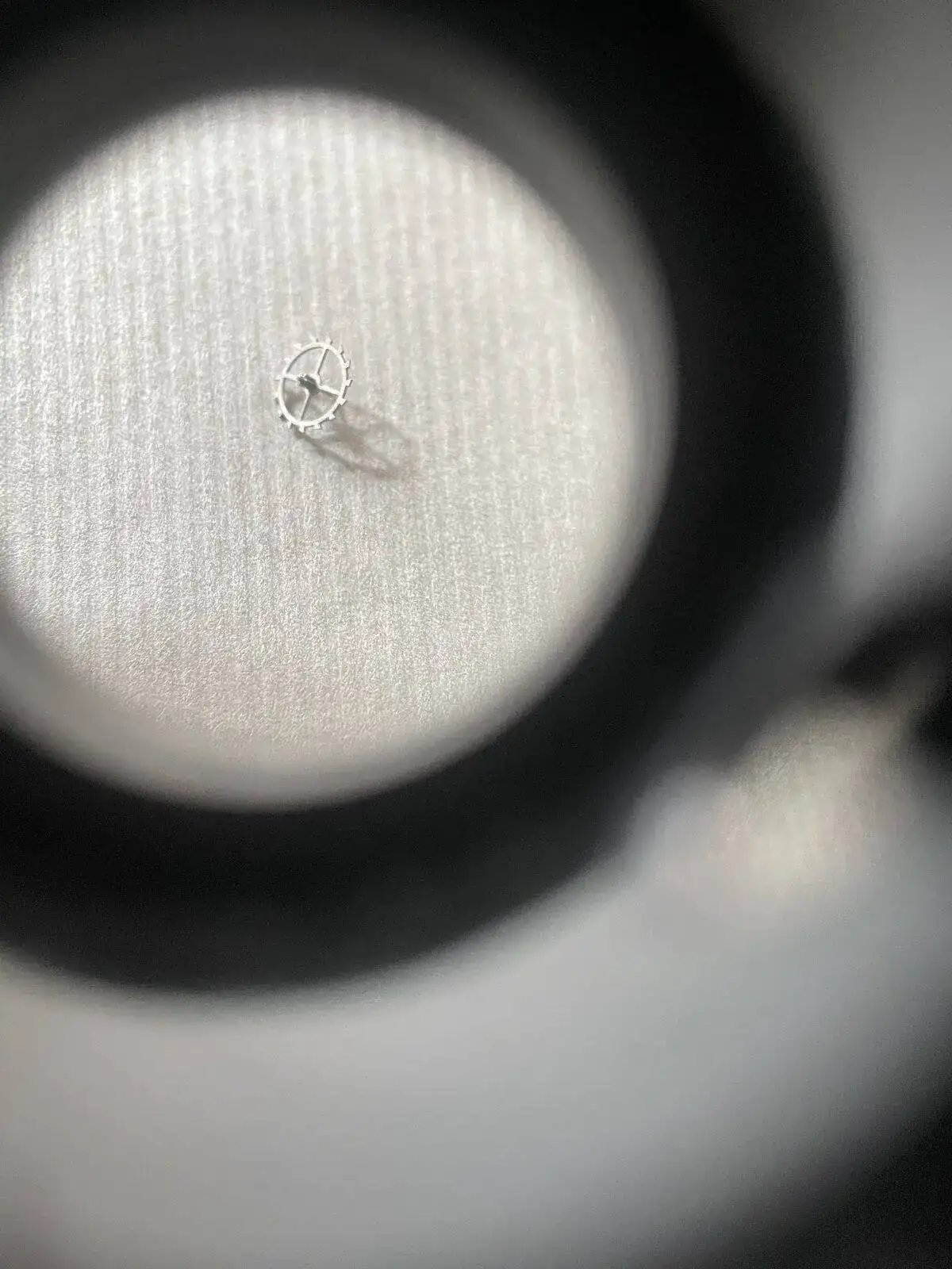

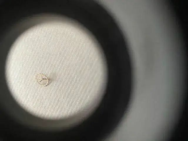

El caso es que he roto al montar el reloj el pivote de la rueda de escape, se trata de un calibre BFG90 con alarma. No encuentro fornituras de este calibre en concreto, pero sí de otros de la marca con el mismo sistema de escape con pivotes.
Alguien sabe si la rueda de escape del BFG90 es compartida con otros modelos de la marca?? Alguna sugerencia para su reparación??
