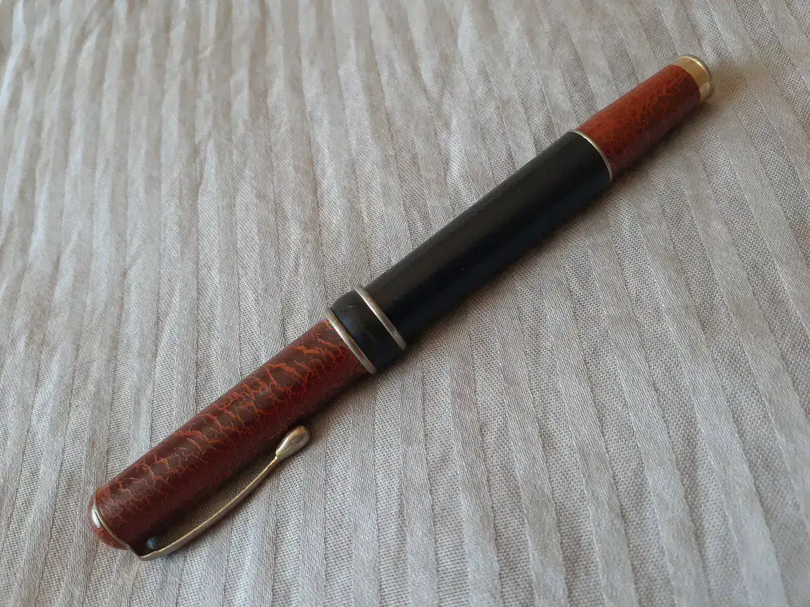

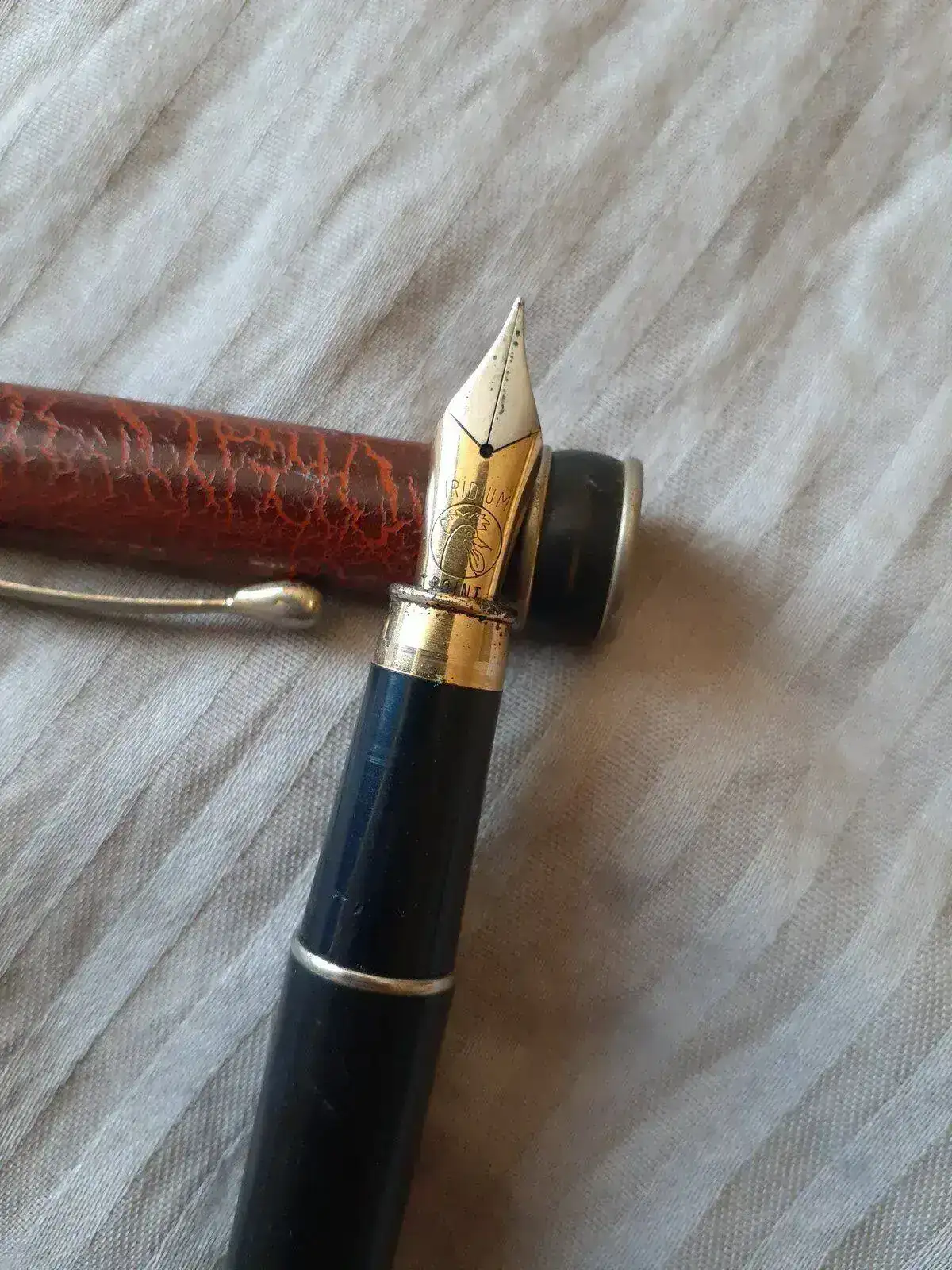

Buenas tardes foreros, esta pluma era de mi padre, no tiene ninguna marca visible y quería saber si alguien me puede dar alguna señal de su procedencia.
Hola:
Es difícil concretar con una pluma tan poco locuaz como esa, pero hay un detalle importante a la vista, unido con la supuesta antiguedad de la pieza.
Si la edad se corresponde con aproximadamente años 70-80, incluso principios de los 90 del siglo pasado, es la típica pluma alemana modular de artesano o fabricante menor. El plumín concuerda con esa fecha, y yo lo tengo como perteneciente a la marca Cock, que era segunda marca de Bock (esto es lo difícil de asegurar), y destinado a piezas modulares. El plumín es de acero bicolor y, si no se ha corroído por el descuido, es de buena calildad, rígido y de comportamiento agradable. Es de fabricación alemana, y de ahí la extendida expresión "Iridium Point Germany". En ese caso, al menos el "Germany" es veraz.
Si escribe a su gusto y no presenta problemas, no lo dude, limpie bien y siga usándola.

A mí me ha aparecido ese gallo en algunos plumines de genéricas de los 80 -90 (la mayoría "inspiradas" en la MB146) y siempre ha escrito espléndidamente.
El mejor homenaje: ponerla a funcionar

Le he puesto tinta pero no baja, parece que se ha secado la tinta dentro.
Qué debo hacer?
Buenos días:
Esa pluma necesita una buena limpieza: ponla al menos 24 horas en agua tibia.
Reacciones: EObiol
Es normal que no funcione, si con suerte la tinta es normal y no permanente, basta con que desenrosque la seccíon de agarre, "la que se abre para meter el cartucho o convertidor" y solo esa parte, no toda la pluma, introducirla en agua, como dice el compañero y yo añadiria unas gotas de lavavajillas.
