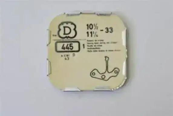

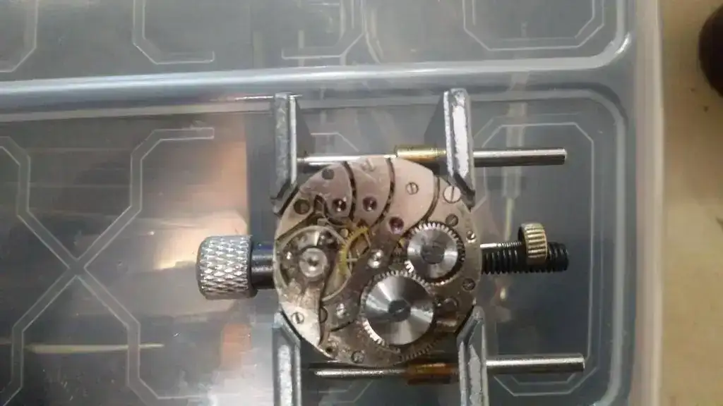

Ando liado con el pero no encuentro la marca y necesito alguna pieza se ve una D rodeada y un 33 debajo perdon por las fotos y una vez mas gracias
Es un calibre Durowe

Luego de volver a mirar creo que he cometido un error y no es un calibre de la casa Durowe , más bien pienso que se trata de un movimiento de manufactura Derby.
Perdón por el error ...

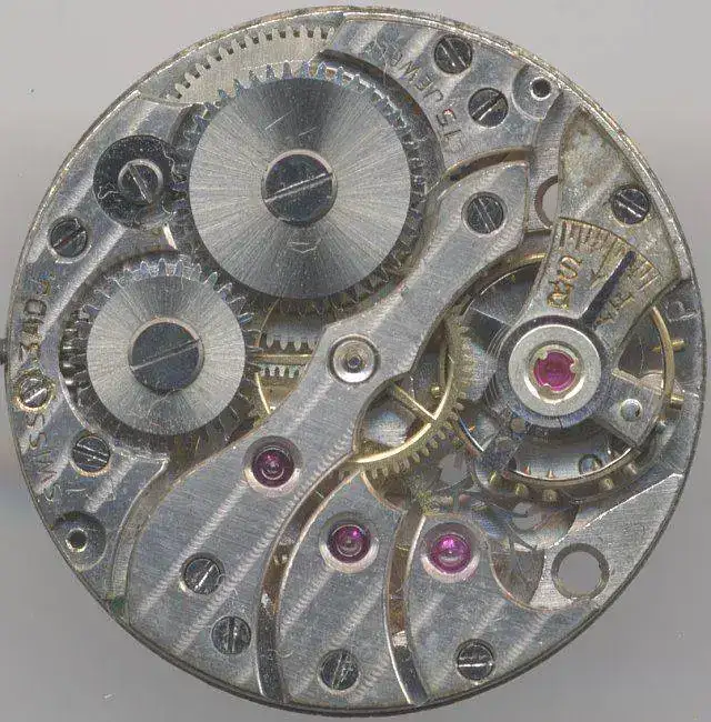

Derby 33
Descripción
Este es un hermoso movimiento suizo de estilo antiguo con el antiguo tipo de protección contra golpes Inabloc, que es bastante raro encontrar en la actualidad.Este movimiento se ajusta en tres posiciones y no está marcado, pero un coleccionista lo identificó.

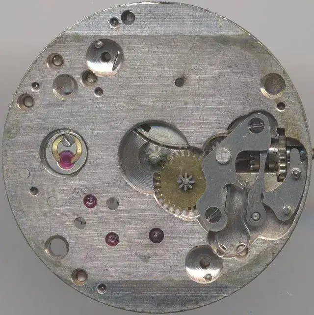

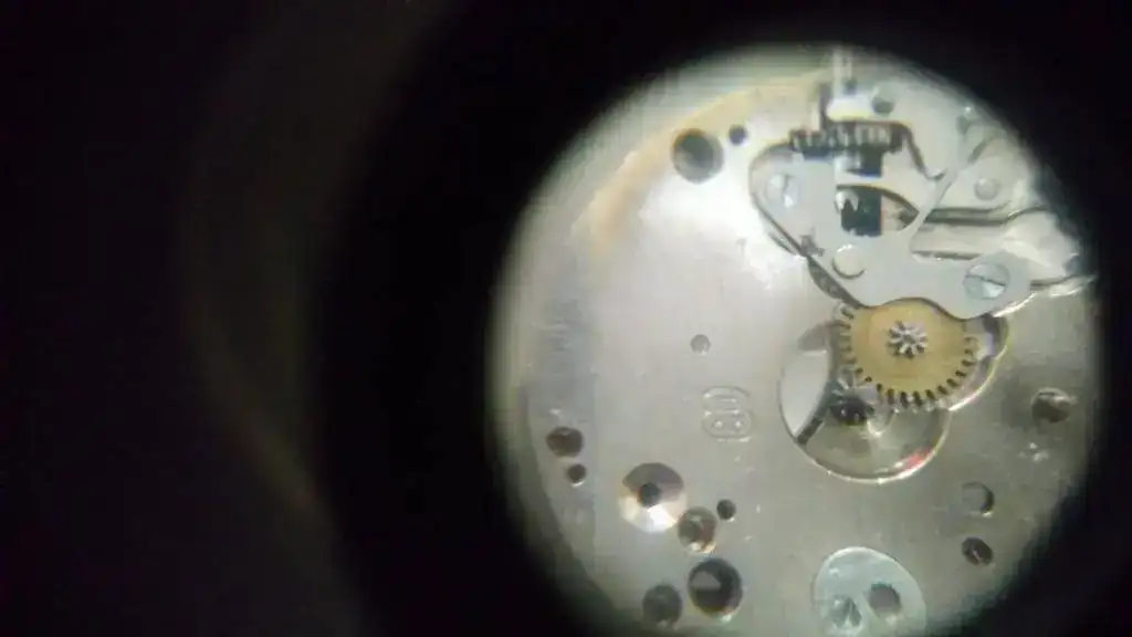

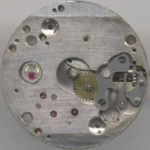

Je pues lo llevo claro para reparlo. El movimiento funciona los pero se paraba .al desarmar para limpiar encontre una chapita casera debajo del guarda polvos (que no se si llama asi )es esa pieza redonda del eje de volante del lado del dial pero no entiendo por que con ella funciona y sin ella no el eje volante parece estar bien .lo mejor de todo es que en ebay sale un dorowe 33 como el mio seguiremos buscando
Ah y los puentes aunque parezcan independientes no lo son yo pensaba que este tipo de puentes iban por zonas uno para rueda ancora otro para la de los segundos etc
Si lleva la chapita es para que el eje apoye bien porque el pivote será corto. Eso es muy típico en relojes antiguos, sobre todo bolsillos. En cuanto a la pieza de la que hablas, no distingo bien si lleva rubí o no. Aunque lo lleve puede que quede muy elevado para el pivote, de ahí la chapita. Siendo el calibre 10 1/2 no es problema. Tengo un buen lote de esos repuestos. ¿Que diámetro tiene?
La chapita estaba debajo de esa pieza redonda que se ve con un tornillo y una especie de lira.
Las medidas son 10 1/2 creo que eran 23.7mm
Me refiero a la medida del soporte circular para la contrapiedra. La que va atornillada
Bueno doy las gracias a Pedro pues no se me habia ocurrido mirar en en cajon de cadaveres y sorpresa tengo varios mecanismos con ese sistema el primero que he cambiado zas funcionando debe ser problema de la contrapiedra aunque con la lupa se ven bien. Ahora a revisar. Que vaya bien y buscarle una aguja de segundero.una vez mas gracias
Pedro, ése es un sistema de antishock, en los primeros incabloc se ve, del lado de la platina,
y en otros como los Cyma es frecuente encontrarnos con este sistema.

Golipo, el movimiento de josiko es el de la primera fotografia que no lleva antishock no el que han puesto con el mismo, por eso le he comentado el sustituirlo.
Ahhh, ahora sí.
Me perdí de a qué chapita te referías.
Sería el suplemento puesto por algún relojero para que funcione el volante.
