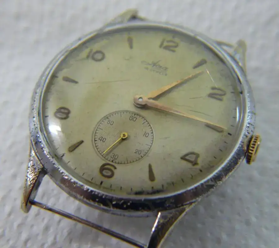

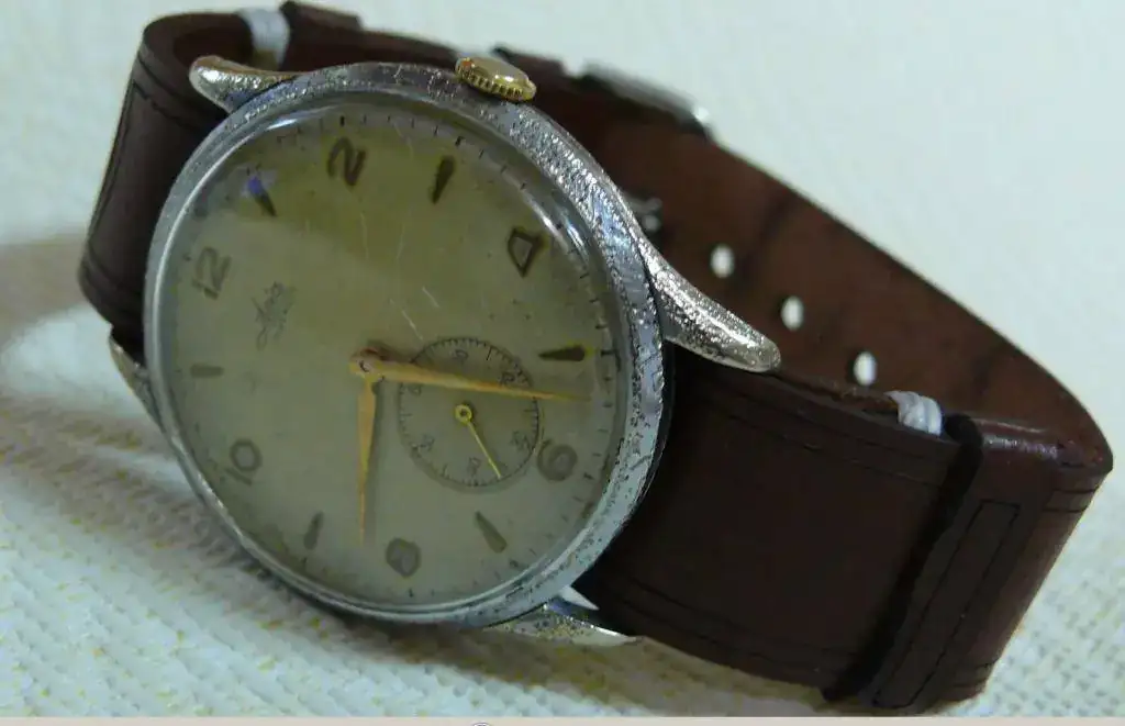

Este machacado Avía me llegó recientemente.

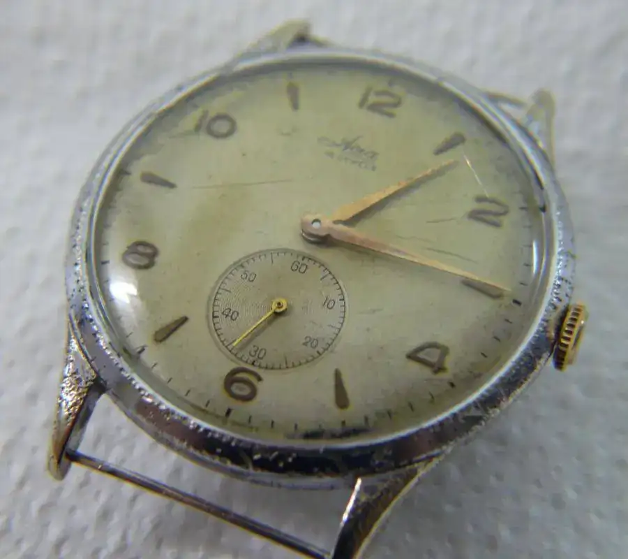

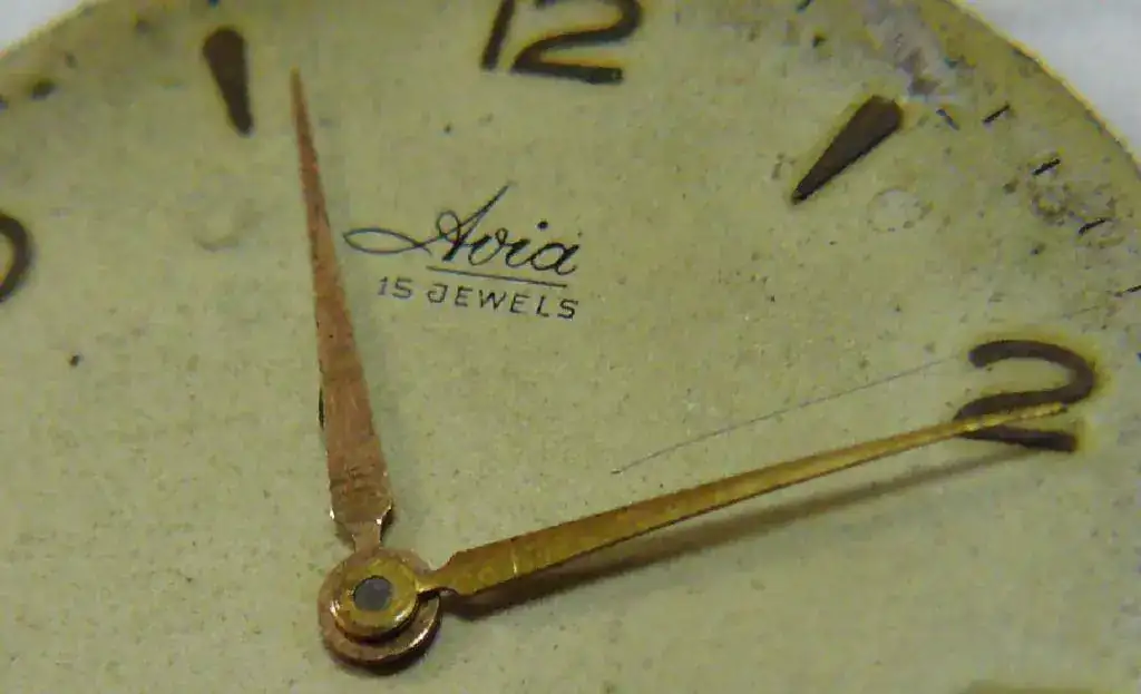

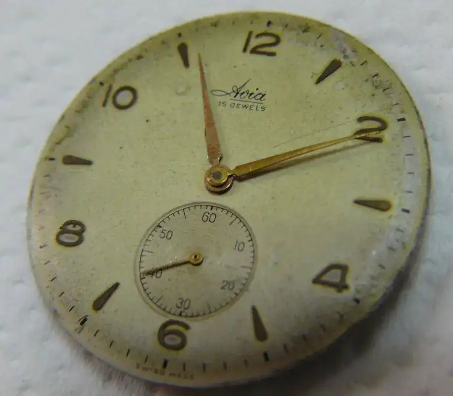

En realidad mi reloj pertenece a la década de los 50.
El motivo es la grafía de la esfera....

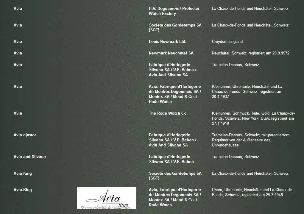

Localiza en mickolisk claramente por el logo de Avia King que data de 1946 y registada por
Avia, Fabrique d'Horlogerie de Montres Degoumois SA / Montex SA / Mead & Co. / Rode Watch

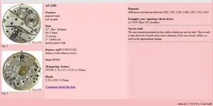

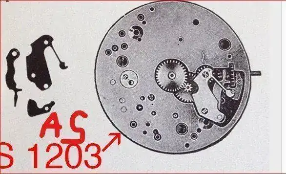

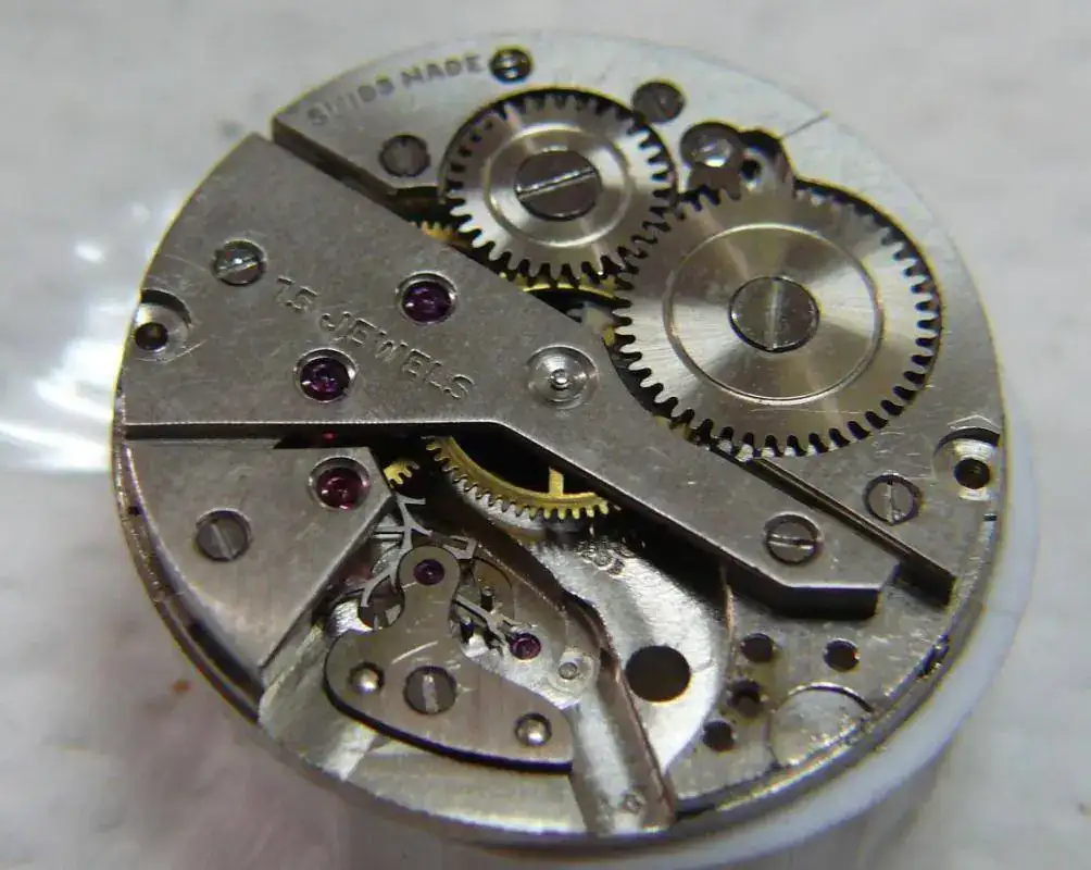

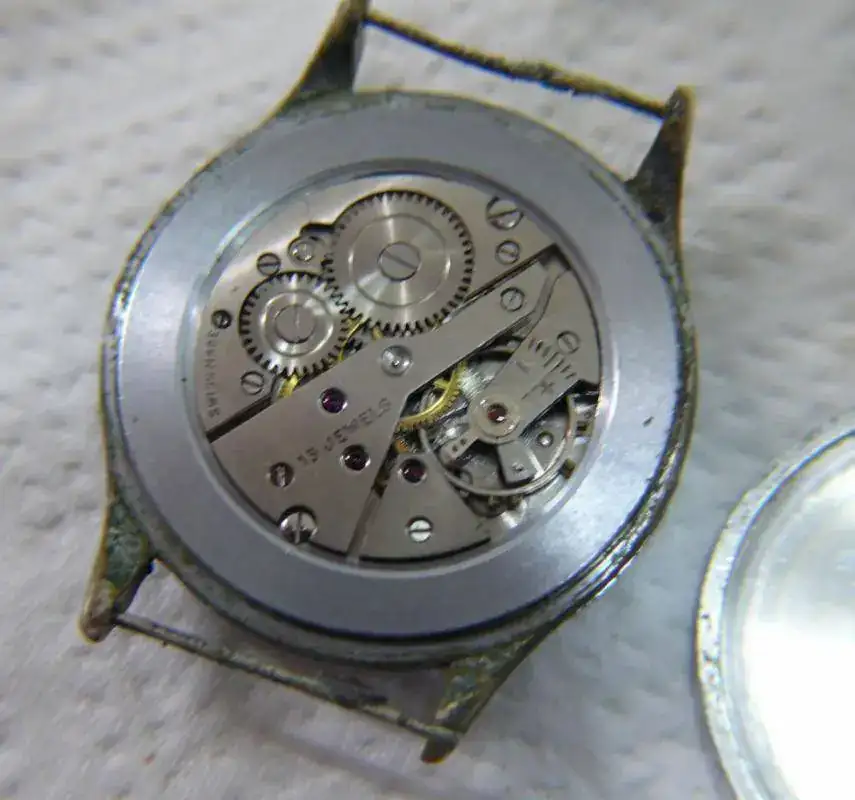

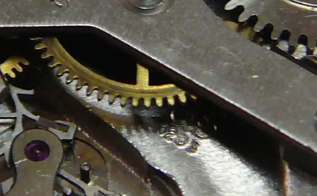

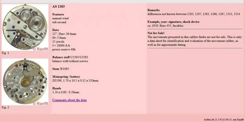

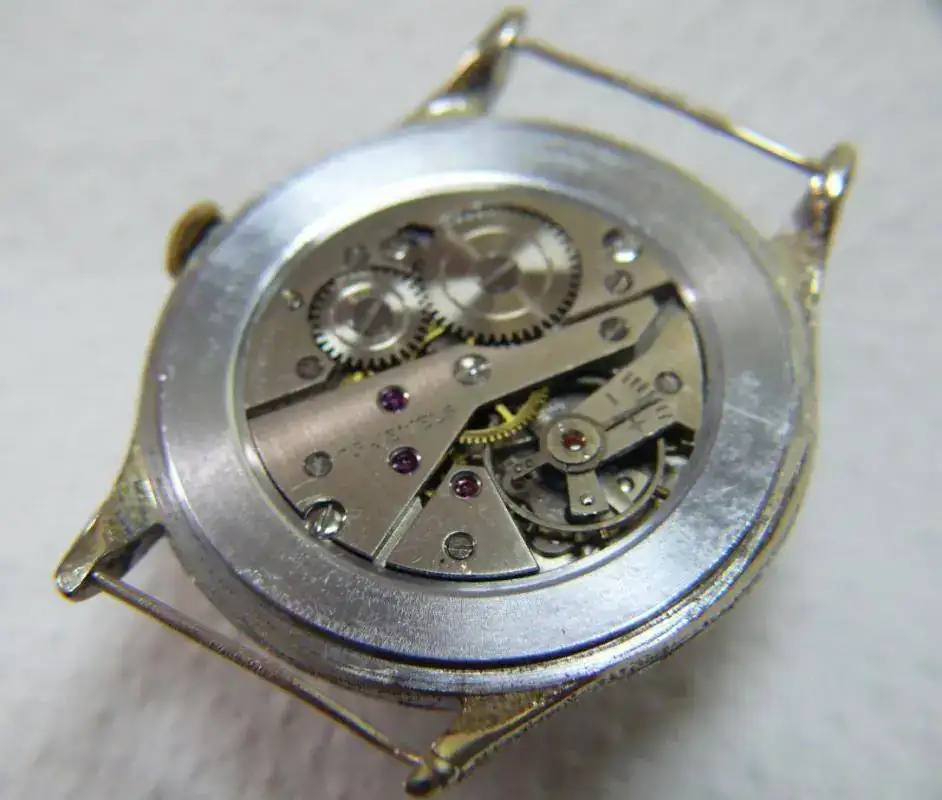

Y por su calibre, un AS 1203 de 12 líneas, que data de los años 50

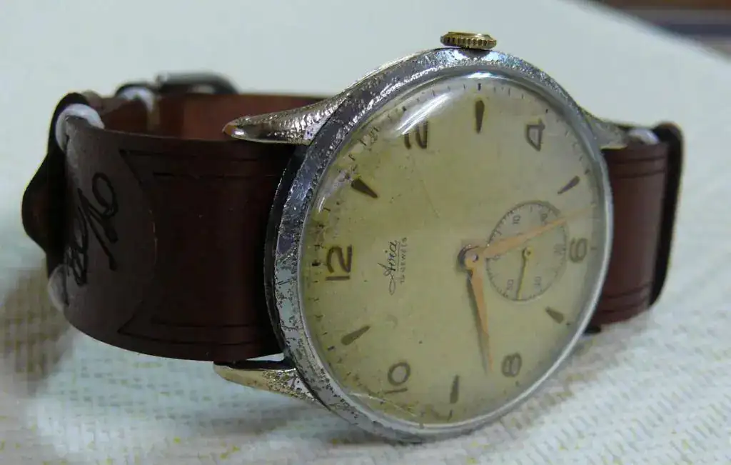

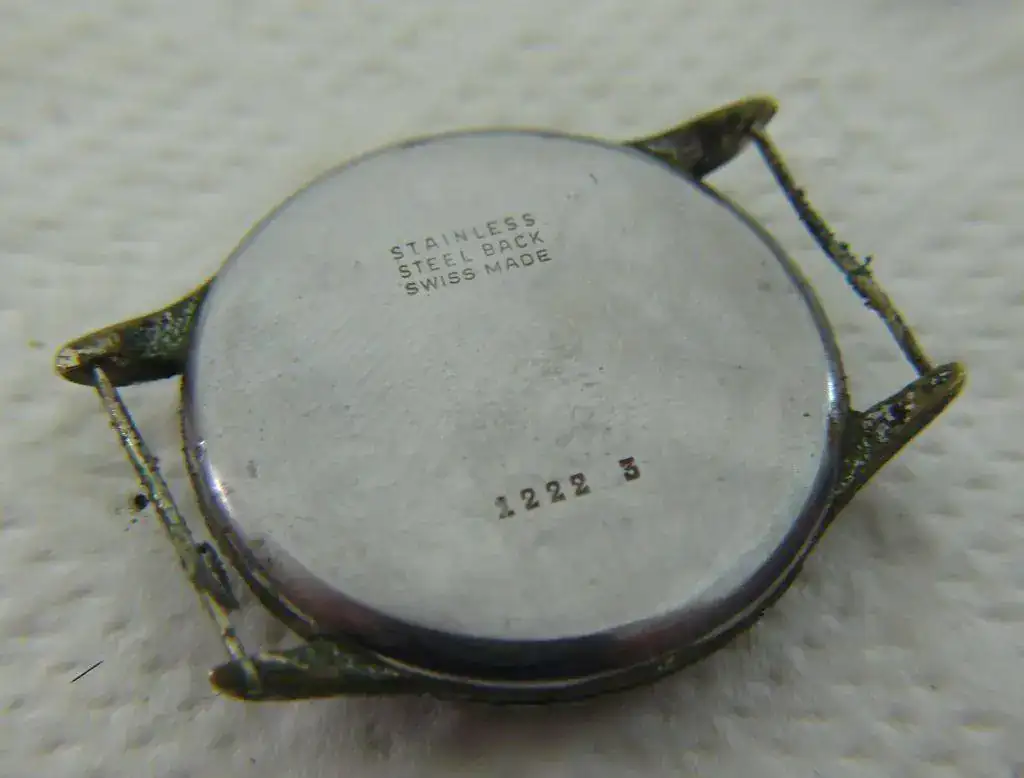

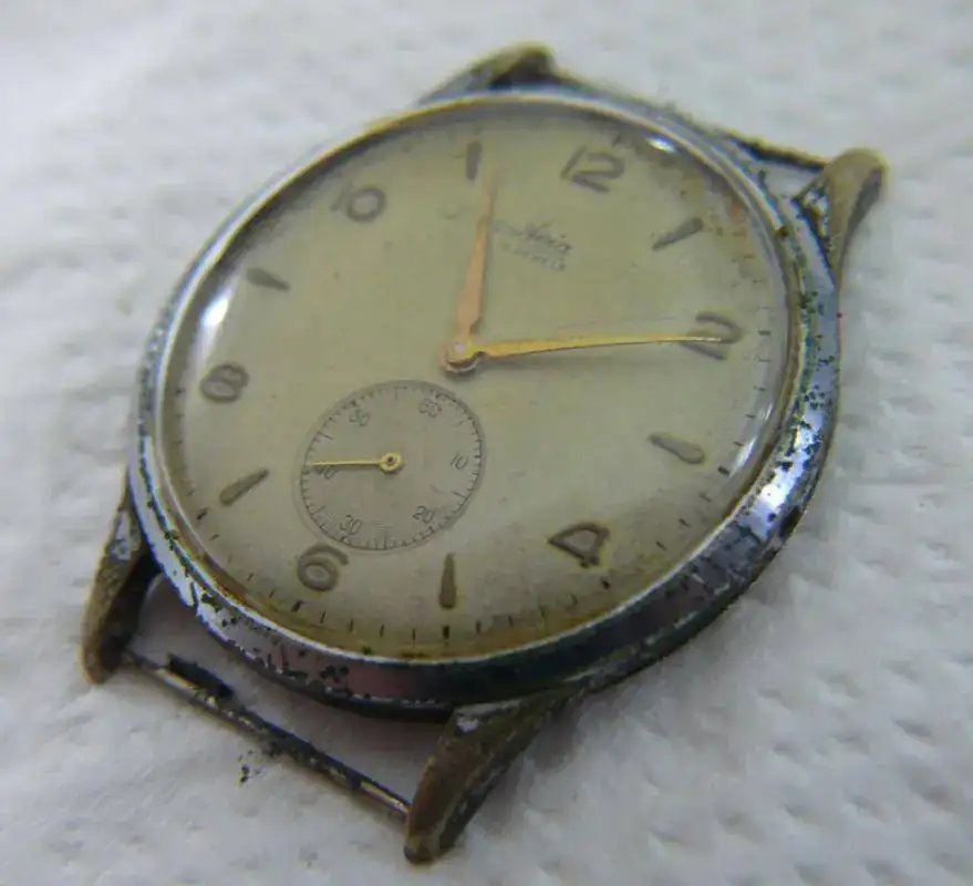

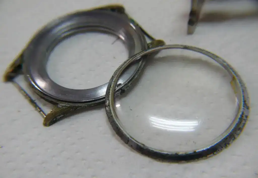

Tanto la caja como el bisel se hicieron hace más de 60 años, y su cromado está totalmente picado y deja a la vista el alma de latón...

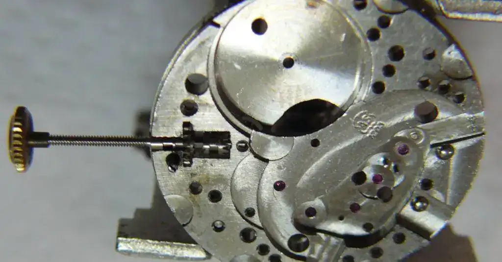

El calibre sin embargo está perfecto, salvo por los aceites secos que detienen el funcionamiento....

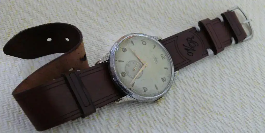

Y obviando, tapones, calcetines, pico loros y demás artilugios, para no hacerme pesado, el reloj ya tuvo su sesión de SPA

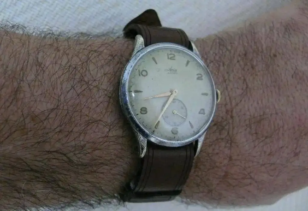

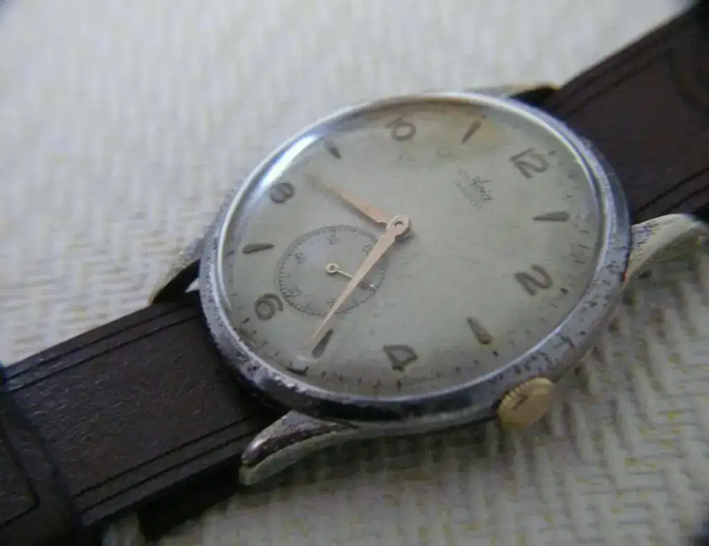

Desgraciadamente me ha sido imposible volver a poner la aguja minutera que ha cogido holgura y he tenido que modificarle una Dauphine, limándole el pico de la parte trasera, y que no ha quedado muy mal...
No se que opinais ?
La caja como de costumbre con su cepillado y pulido, y posteriormente un efectivo y barato barnizado.
Le puse la corona dorada pensando que las patas iban ha realzar más el dorado del latón, y tampoco me disguta mucho el contraste...
Nato VR

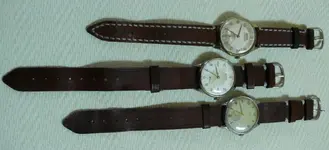

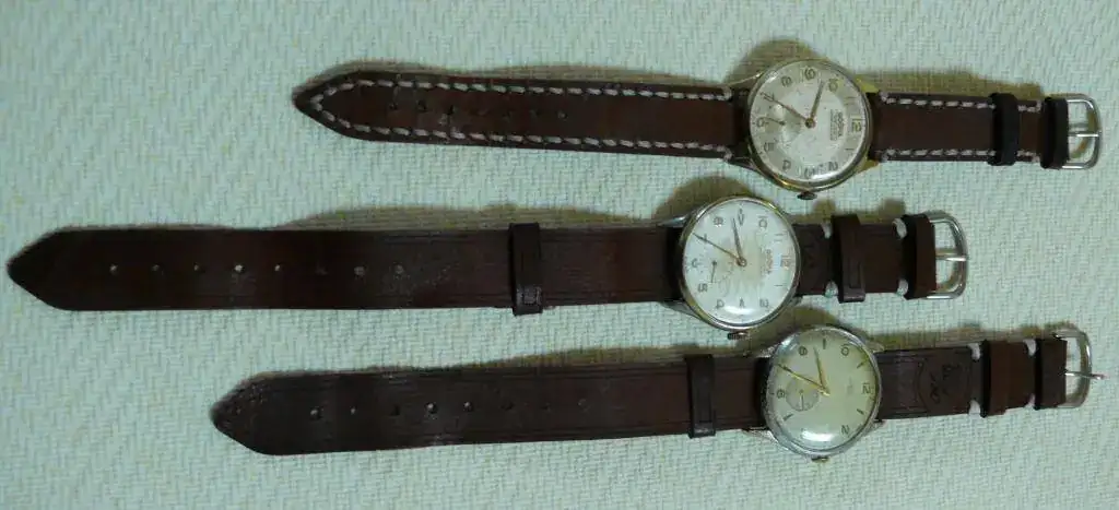

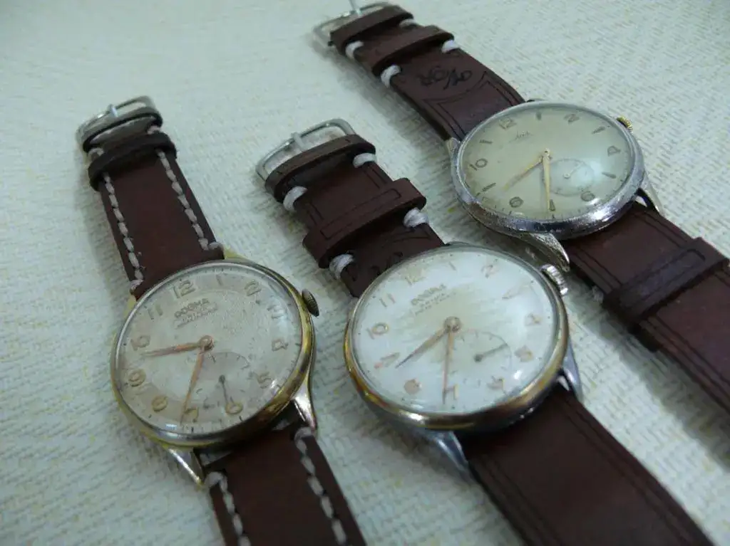

Y una foto junto a los dos últimos 853 rescatados
Espero que os gusten
