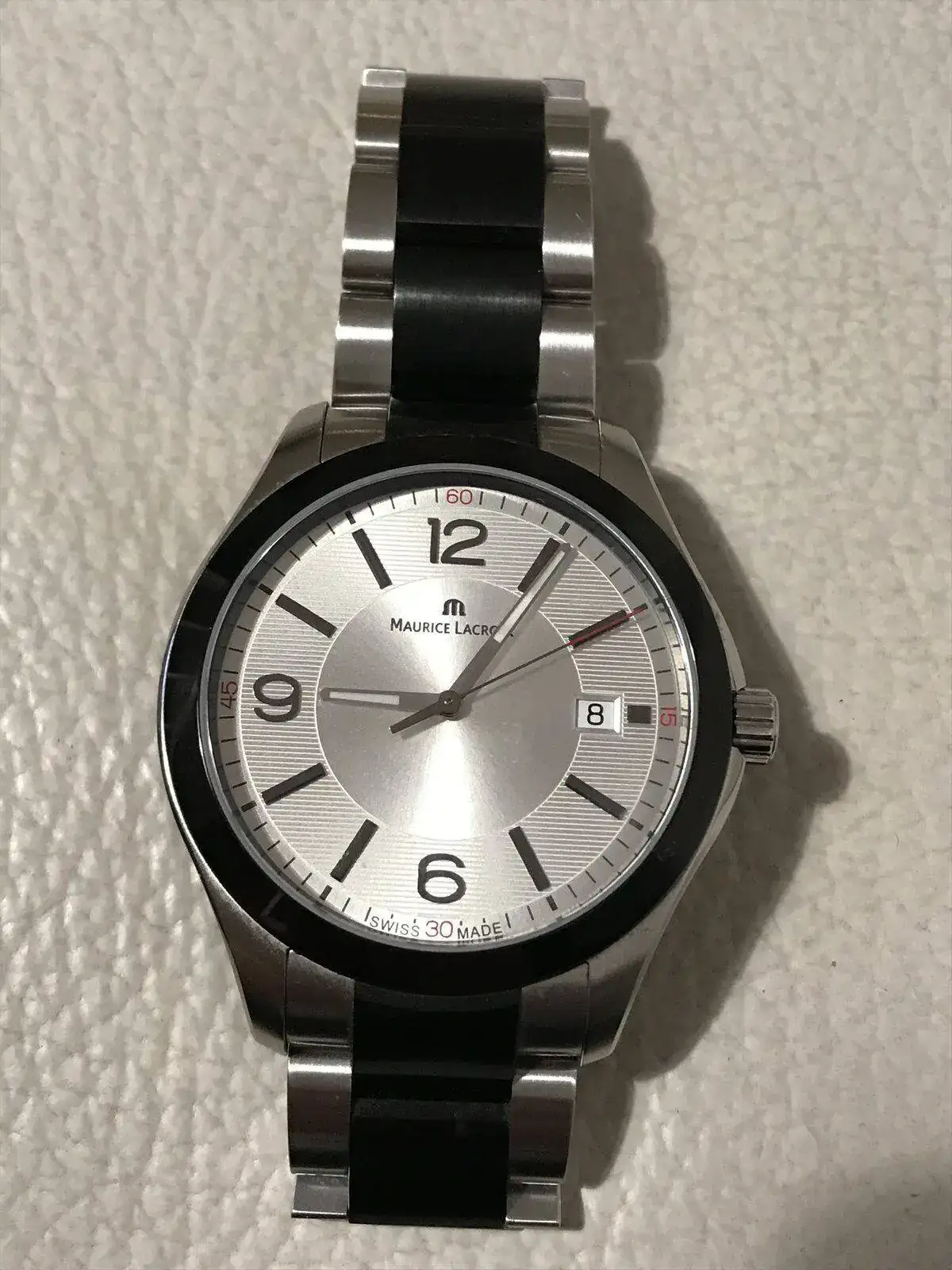

Buenos días compañeros. Tengo un problema con un Maurice Lacroix de cuarzo. Es algo que nunca me había pasado ni lo había visto. Cuando esta mañana he sacado el reloj de la caja, he visto que seguía en hora pero la aguja segundera estaba parada. Al quedar mirándolo. De repente la aguja ha dado un salto de 8-10 segundo y se ha vuelto a parar. A los 8 o 10 segundo ha vuelto ha hacer lo mismo. Y así sucesivamente. Vamos que sigue en hora pero haciendo continuamente este proceso. El reloj lo compre nuevo en una subasta. En marzo de 2020, por lo que imagino que debería estar en garantía. A que se puede deber este problema?? El reloj en cuestión es este:

Sí, lo que pone exactamente el manual de ML es lo siguiente:
“Función de fin de vida:
esta función, que indica el fin de la vida de la batería, solo se encuentra disponible en algunos movimientos de cuarzo. Si el segundero
empieza a saltar cada 4 segundos, le recomendamos que sustituya la batería de inmediato.“
Así que tiene toda la pinta que tienes que cambiarle la pila y prácticamente seguro sea simplemente eso.

Lo primero el manual, es habitual que avisen de batería baja a saltos de 2 segundos pero igual este ML tiene un sistema más particular y lo hace a saltos de 10 segundos... y si es una avería pues al SAT.

Indicación EOL, end of life, la tienen muchos calibres de cuarzo, alguno incluso salta la aguja de 20 en 20 segundos.
Reacciones: Mardukrec24
No está averiado compañero. Yo también tengo un ML desde hace más de 10 años, y hace exactamente lo mismo, cuando la batería está baja, el segundero se para varios segundos y continúa. Te esta avisando de que tiene la batería baja. También tengo un omega de cuarzo y le pasa lo mismo. Cambia la pila y sigue disfrutando de tu reloj 😉
