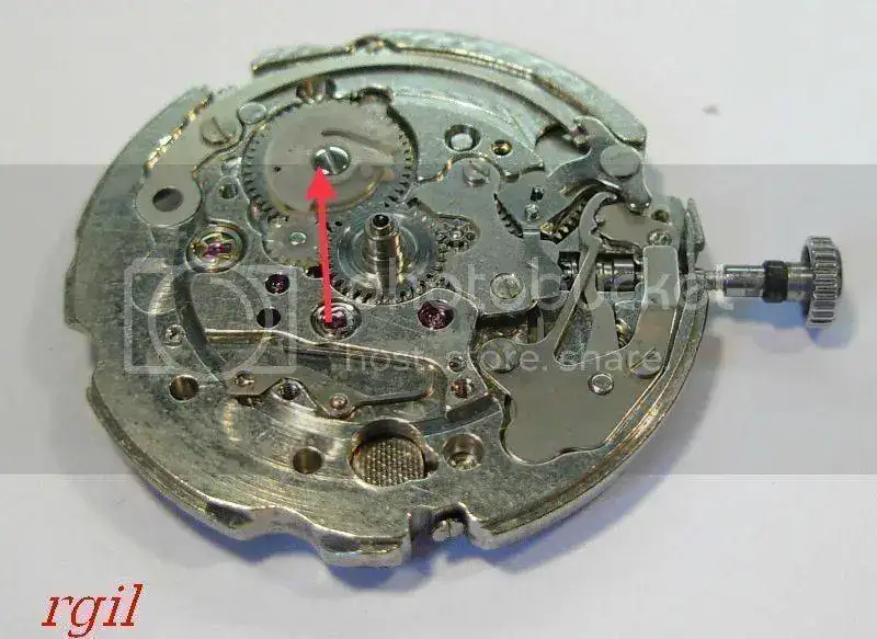

Hola Finepi, no tiene mucho sentido, como bien apuntas, volver a limpiar un reloj que ha sido limpiado y engrasado hace un año, y que eso lo diga el mismo relojero que lo hizo. Además cuando se limpia un reloj, se desmonta por completo, incluyendo todas las piezas del calendario.
Podría ser que hubieras cambiado la fecha presionando la corona, una vez que el reloj ha iniciado el proceso de cambio. No es aconsejable hacerlo en ningún reloj, pero en éste, el manual de usuario dice expresamente que no se haga entre la 9:30 PM y las 3:30 AM, ya que podrían sufrir daños las piezas de plástico que lleva el sistema.
También podría ser que se hubiera aflojado este tornillo.
De cualquier forma para conocer con exactitud el problema, no queda más remedio que levantar la esfera y los discos del calendario, para poder visualizar la imagen de la foto, y comprobar que todo esté en orden.
Ver el archivos adjunto 2513606

No hay de qué compañero. No es una operación fácil, pero tampoco imposible de hacer si uno no es relojero. Lo del tornillo lo he dicho pensando en que pudiera haber quedado sin apretar del todo en la última revisión, y como una posibilidad más, aunque efectivamente es algo improbable. Lo que parece claro, si dices que se atasca la puesta en hora cuando hace el cambio de fecha, es que el problema está en alguna de esas piezas, y si hubiera que sustituir alguna no creo que tengas problema en encontrarlas.
Pienso que el reloj deberías llevárselo al relojero que te hizo la revisión. Suerte y ya nos contarás.
