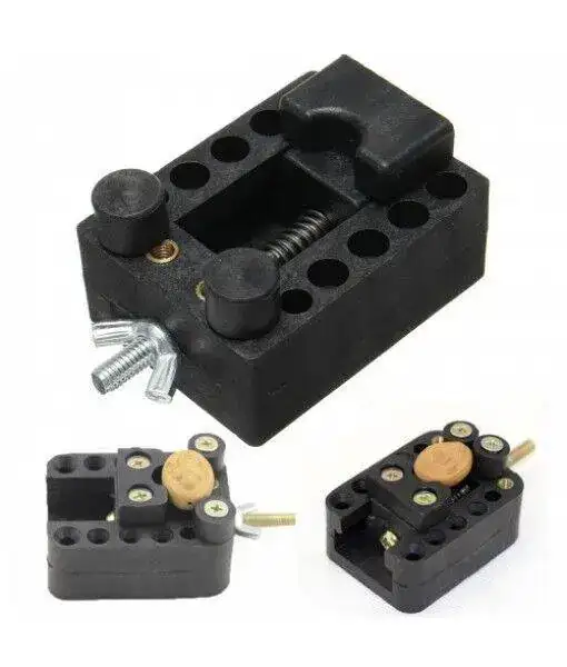

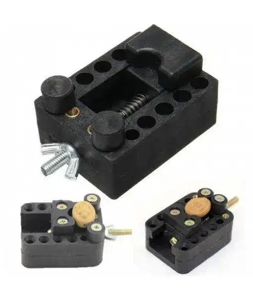

La mía es la más cutre del Aliexpress, que quitado y puesto todo tipo de tapas y de momento no he marcado ni una sola. El tema está en escoger adecuadamente las puntas (trae varios juegos) para que ajusten bien en las muescas y usar un soporte para sujetar la caja, como estos:
Cuya versión cutre viene en el kit de 17 pavos de amazon, junto con la herramienta para abrir los relojes y otro buen surtido más.
Con eso y ajustando bien la herramienta para que no bailen las puntas en las muescas, y poniéndole mimo, es difícil que salte y marques la tapa.
Ver el archivos adjunto 2402683
