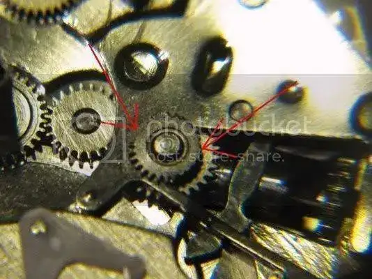

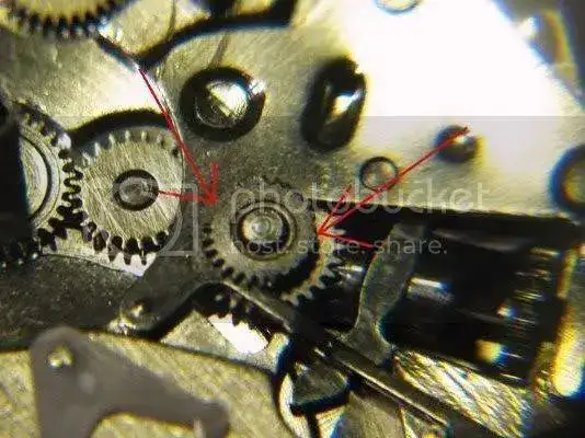

Esta es la rueda que se estropea. Roza la rueda de fecha con la rueda de arrastre y saltan los dientes como veis en la imagen. Para solucionarlo hay que cambiar dicha pieza, no es nada complicado.

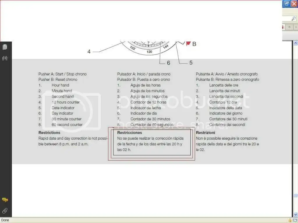

De todas formas, en la imagen de abajo adjunto las indicaciones de la fabrica E.T.A.
