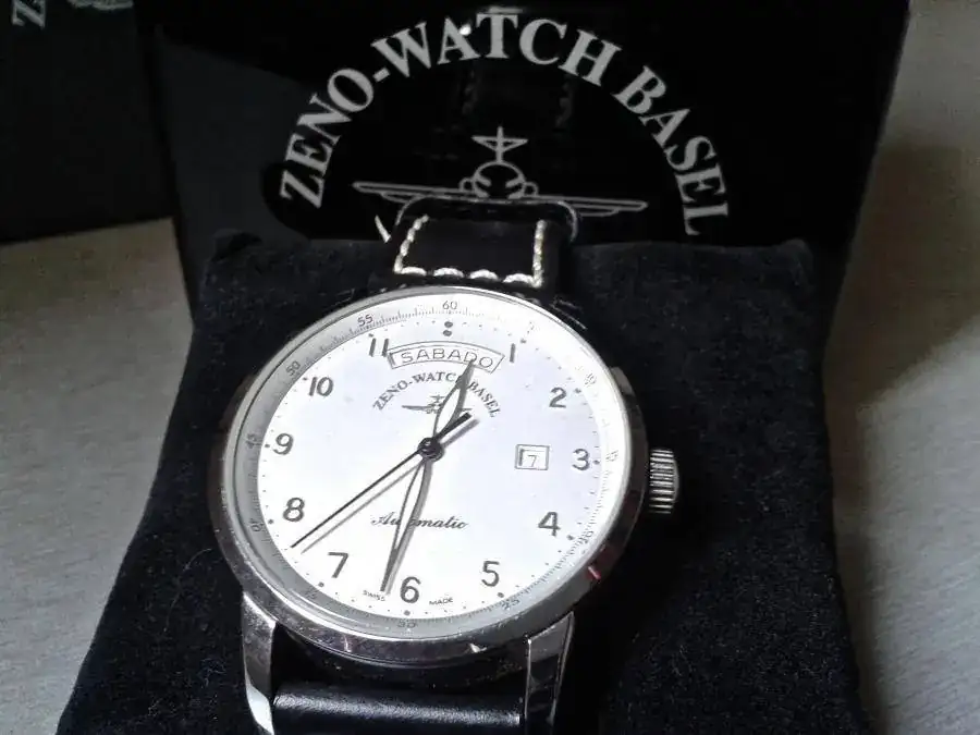

Hola,
Pongo aqui esta duda, a ver si pudierais ayudarme.
Tengo un reloj Zeno automatico que es bastante perezoso porque se para de repente. He comprobado que un dia se para después de 8h de funcionamiento, otro aguanta 12h, ayer solo aguantó 5h y así llevo observandolo varios dias. Da igual que lo lleve puesto como si lo dejo en la mesita. Cuando lo he dejado en reposo, he probado diferentes posiciones y el resultado es siempre el mismo, tras unas horas de funcionamiento se para. En la muñeca se comporta igual. He probado de darle cuerda y lo mismo. Lo curioso es que tan solo ponerlo en hora y sin moverlo ni darle cuerda, arranca sin problemas pero....... le entra sueño y se detiene. Ya no sé que mas probar.
Espero me podais ayudar ya que el reloj no es gran cosa pero me lo regaló mi mujer hace ya un par de años y me sabe mal dejarlo en el ostracismo.
Que creeis que puede ser? Alguna averia seria?
Slds

Hola joier,
Gracias por tu respuesta,
Verás, no sigue ningun patrón y no se para siempre a la misma hora ni tampoco cuando cambia de fecha. La posicion tampoco influye pues igual se para en la mesita como llevandolo en la muñeca. A veces aguanta medio dia, a veces llega a 15 horas como igual se para en tan solo 2 horas.
He observado que cuando se para, por mucho que mueva la muñeca no arranca y solo mover la corona para ajustar la hora ya se pone a andar.
Me tiene completamente desconcertado.
El reloj es este un Zeno Magellano. Es mas bonito en persona que en foto.
