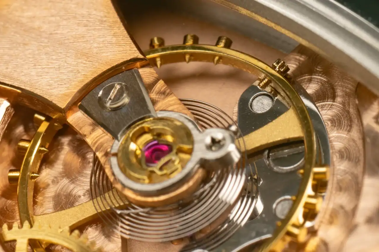

Ver el archivos adjunto 3249469
Esto por ejemplo tiene raqueta para regular la marcha. Dicho mal y rápido, tiene dos cacharros , uno es el regulador o raqueta del + y -

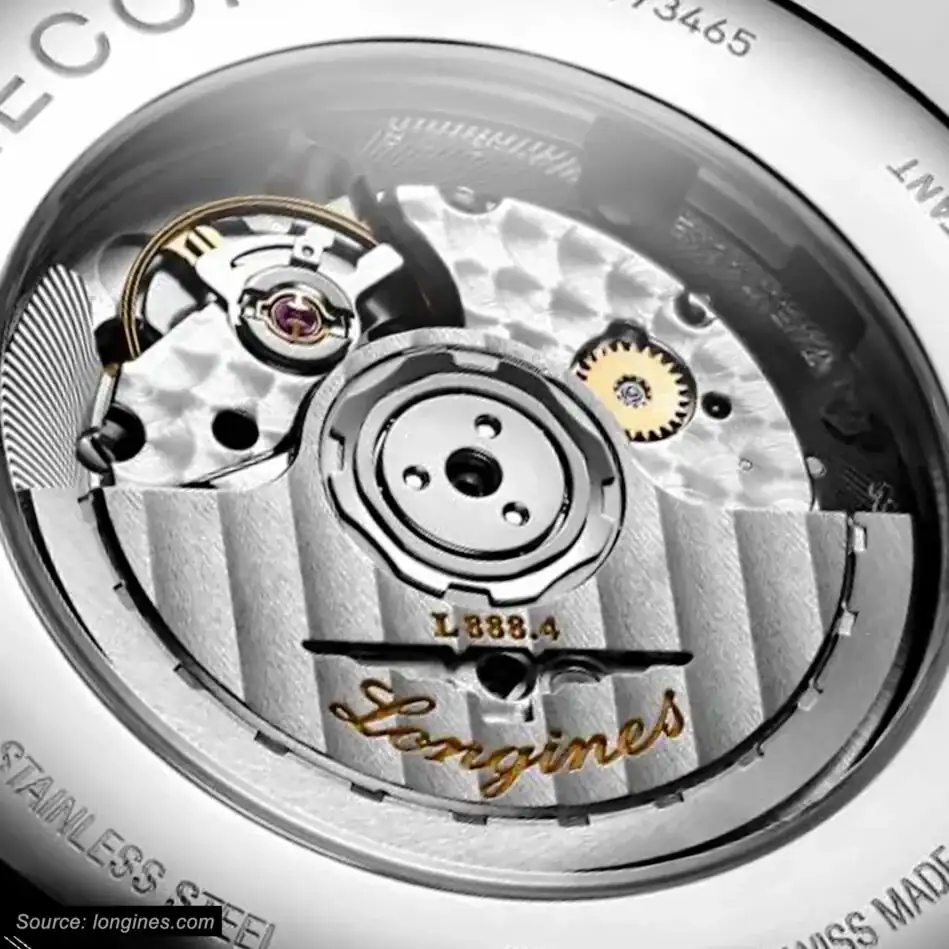

Los longines L888 no llevan raqueta de ajuste en el volante.
Joder. Pues si lo es. Y encima espiral de silicio.
La verdad es que no era yo consciente del pedazo de valor que tiene Longines a nivel objetivo.
Este es el L888

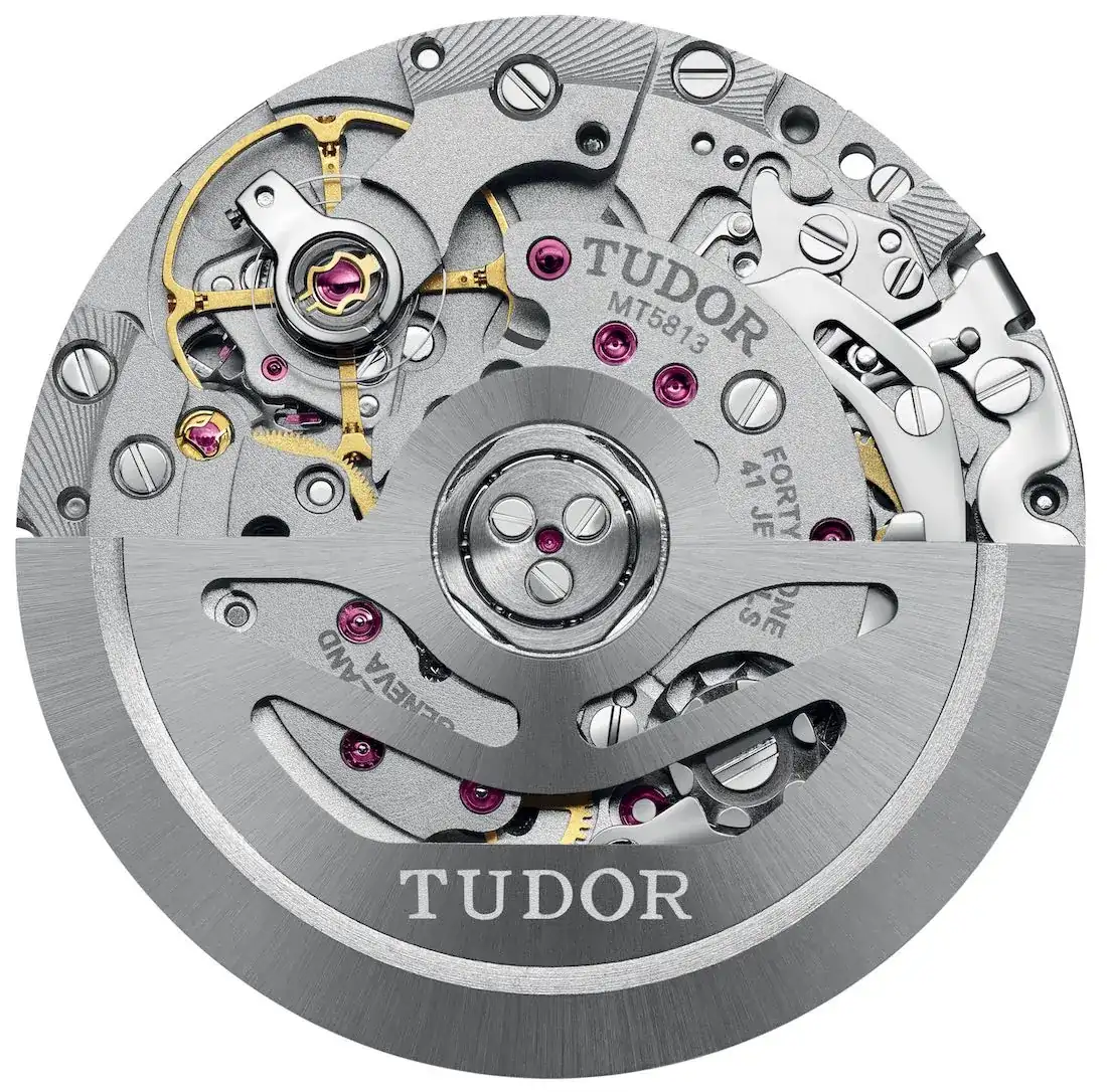

Entonces, ¿es algo parecido a lo que Tudor llama volante de inercia variable?
Ese es el B01 de Breitling, "retocado" por Tudor (más reserva, volante, y alguna otra cosa).
Si miras los solo hora, o Gmt, llevan además, puente doble apoyo. El B31 es puente simple o un apoyo (como este).
El volante y el ajuste no sé si es exclusivo de Tudor, y de si aquí hay algo que Rolex le diga o muestre, o si ya viene así montado de la fábrica de Breitling. Me pareció leérselo por aquí a @Goldoff una vez.

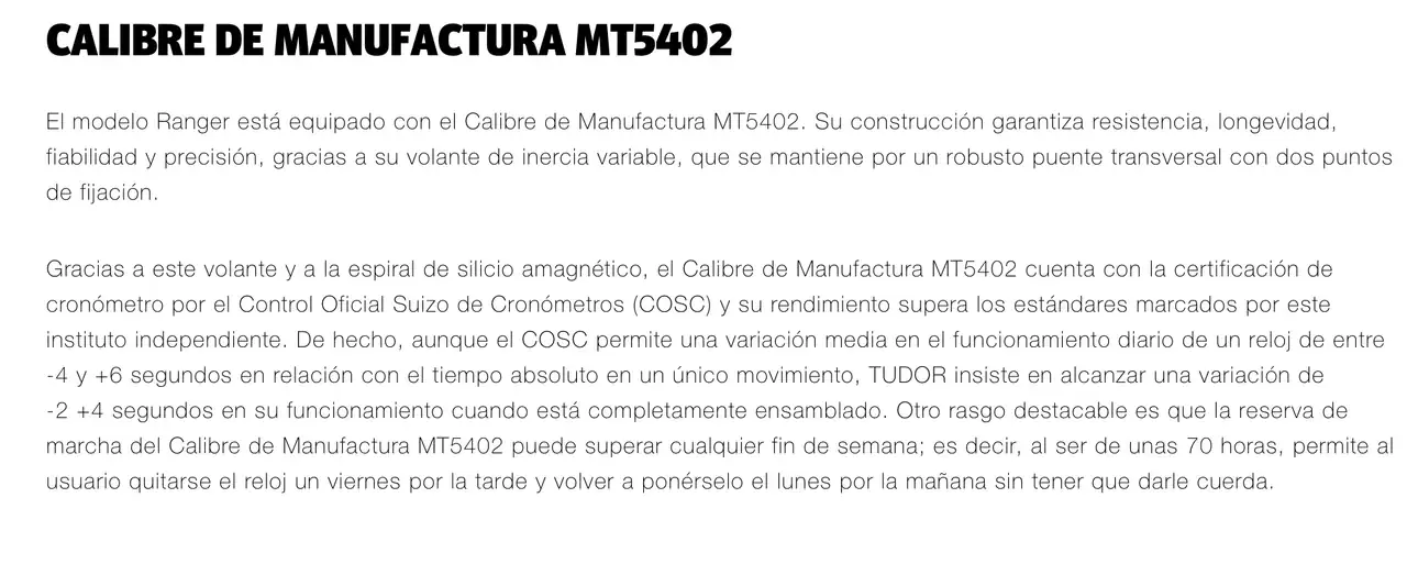

Entiendo que sí, no sabía que Tudor los llevaba, lo acabo de descubrir en este hilo, al igual que los Longines L888. Hay que ver lo que se aprende en el foro 😆
