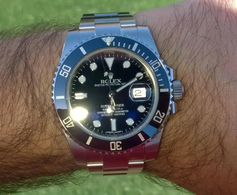

Sigo pensando que es mas falso que un billete con la cara de popeye diga lo que diga el OP y sus explicaciones que no se cree ni el tonto de su pueblo..., en fin si tu eres feliz contanto tus historias de que lo han revisado y tal, ¿En que co lo compraste en top manta madrid?
Ver el archivos adjunto 552046

Esta semana me he pasado por los dos CO de Paseo de Gracia. En el de Mallorca, al preguntar a los dependientes me han mirado bastante sorprendidos y se han ido a por otro Submariner para comparar pero lo único que han podido decirme es que sí, que aumenta menos y que como no estaba el relojero que volviera otro día.
En el de GV he tenido más suerte. Sí estaba el relojero y se lo han llevado para que le echara un vistazo, y echárselo se lo ha echado porque ha estado 10 minutos mirando, comparando y comentando con la chica que se lo ha acercado.
Tras un café y ojear un par de revistas ha salido la chica diciéndome que era un LN auténtico, cosa que yo no había puesto en duda pero al parecer ella sí, que el relojero no tenían ni idea del por qué de esta lente y que hasta la fecha no se había encontrado ningún otro caso.
Total, que estamos igual que al principio. Bueno, casi... Lo siento Cenixentor, parece que esta vez la navaja de Okham te ha fallado. No existe una red internacional de CO que venden Rolex falsos. Quién nos lo iba a decir!
Y no te ofrecieron cambiar la lupita o el zafiro completo?
Es lo común en esos casos.
No creo que tengas un reloj raro ni que se vaya a valorizar, es un cyclops defectuoso y yo lo cambiaría.
Hay una serie de Ceramicos creo que de 2015 que salieron con defecto en la lupa, de ser genuino el reloj Rolex sin costo te cambiara la misma, lo he leido el el foro de Rolex de habla inglesa.

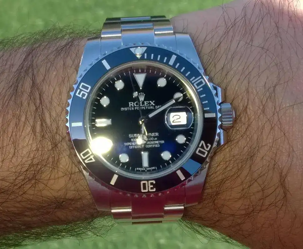

Creo que ya te han comentario varios foreros que hace dos o tres años aparecieron bastantes relojes, sobre todo GMT blnr con esta característica, que el Cyclop no tenía el aumento que debería de 2,5x
En mi trabajo cambiamos bastantes, se devolvieron a Rolex y nos reenviaron nuevos cristales con la lupa correcta.
los relojeros nos comentaron que estaba pulida de diferente manera por lo cual no aumentaba como debería.
si te molesta puedes pedir que te cambien el cristal.
El reloj es autentico, no hagas caso a algunos comentarios.

Sobre este tema ya se habló y mucho en foros de todo el mundo, y finalmente se “determinó” que parece ser que sobre 2015 Rolex tuvo un defecto en el control de calidad del aumento de las lentes y salió una partida con menos aumento de lo “normal”. Hubo incluso quien le pareció que podia ser coleccionable...
La mayoria decidió llevarlo al CO y le cambiaron el cristal.
PD: A la vista, el del compañero Maxxi me parece un Sub 116610LN original.
