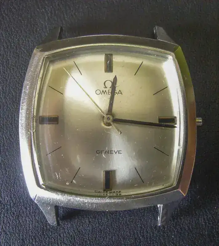

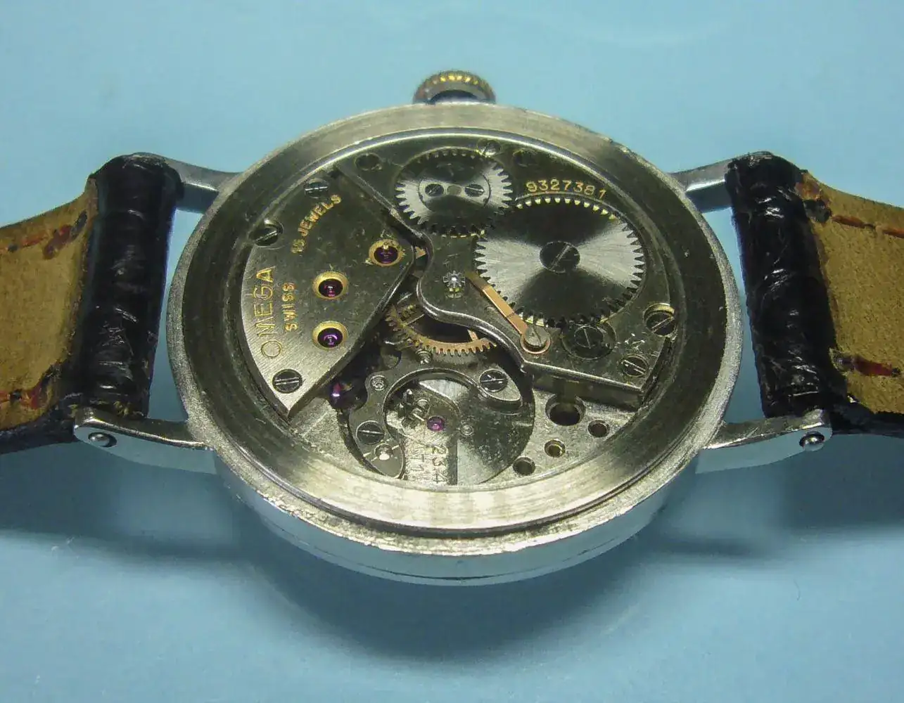

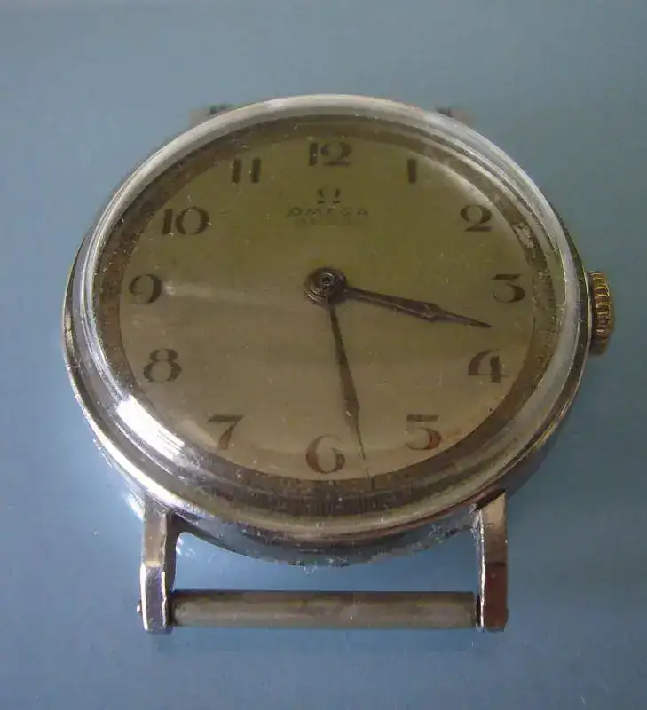

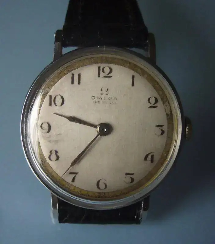

Ayer, como ya he dicho en el diario, me encontré con un Omega 23.4 SC en el jueves, pero que ya ha perdido el SC. Debe ser mi sino de no tener casi nada como dios manda. Está algo pachucho de vista y encima ha sido el primer reloj en el que se me ha escapado la navaja hacia adentro al quitar el bisel del plexi y he estropeado más la esfera a la altura del 9-10. Sólo tenéis que fijaros entra la primera foto, antes de tocarlo, y la última.
Esta vez no voy a daros la brasa con todas las piezas una a una porque, en definitiva, todos los relojes son, como se dice, sota, caballo y rey. Con ligeras variaciones pero todos igual.

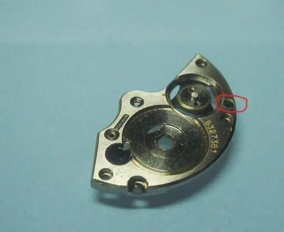

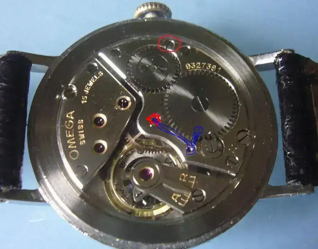

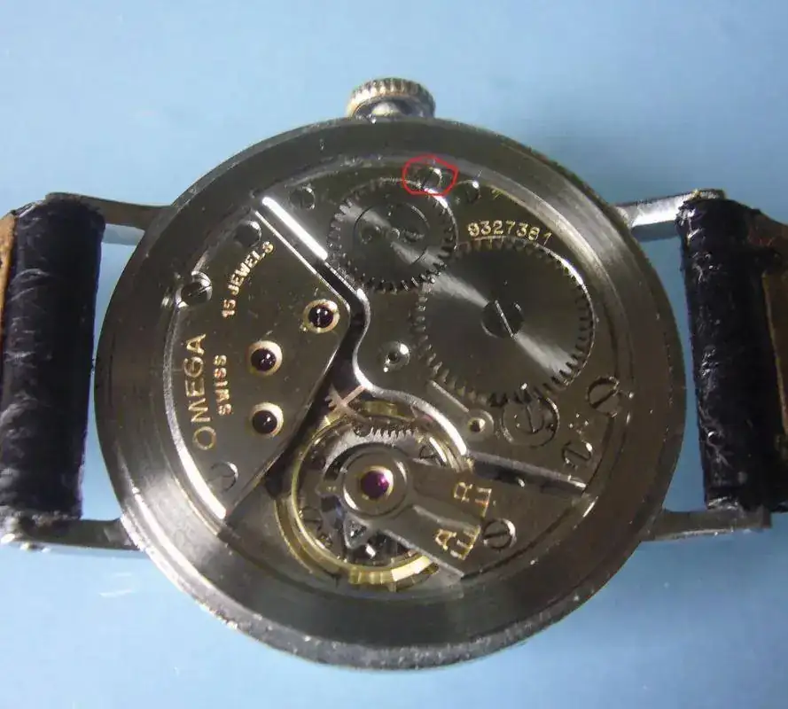

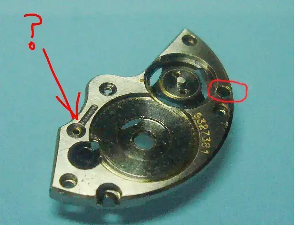

Pero sí que me he centrado en el puente de carga, ese gran olvidado siempre, para advertir que, cuando se va a colocar, en la platina lo que más sobresale es el tornillo del tirete así que por ahí hay que empezar a referenciarse: se mete en su alojamiento algo la punta y luego se acopla todo lo demás. Dejo marcado en su foto cual es el taladro propio y, luego ya montado, dónde queda; con idea de que quienes no están habituados a ello lo localicen.
A destacar como curiosidades que el barrilete del muelle real es dorado y lo largo que son los tornillos de puentes que, siendo un reloj de los más pequeños de la marca, los tiene más largos que otros mayores. Será, como ya tengo confirmado, que el tamaño si importa, sí.

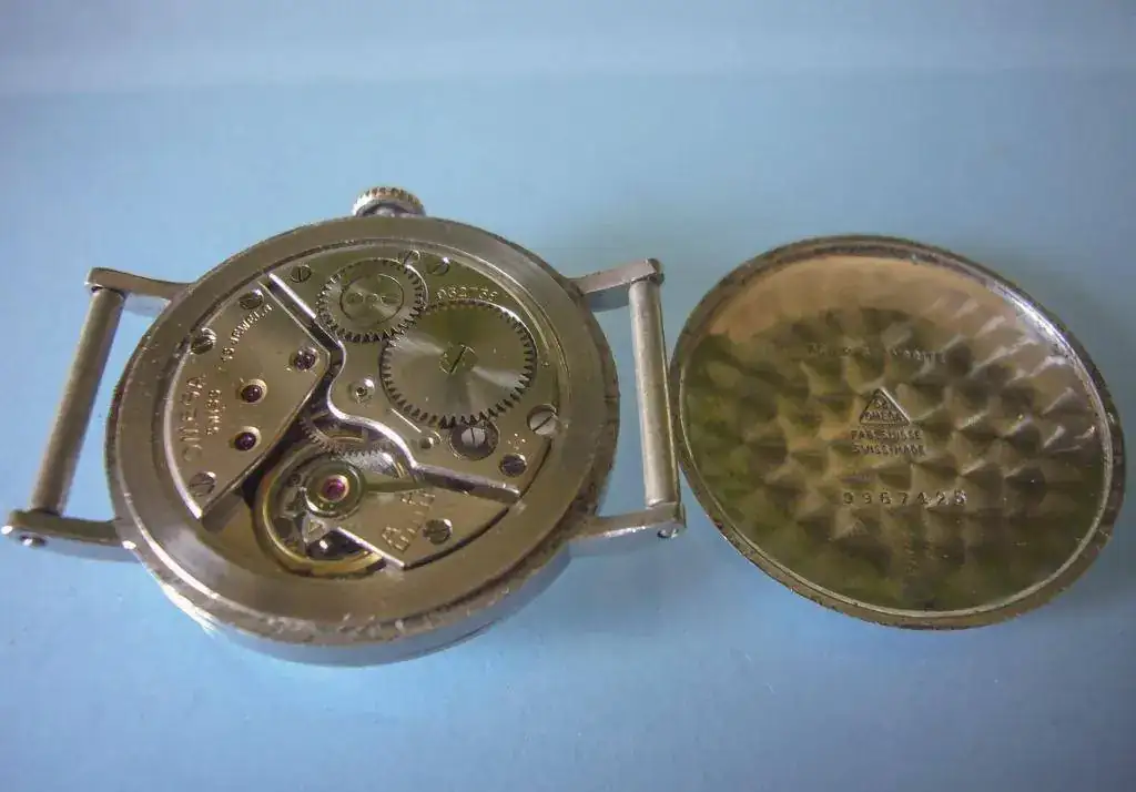

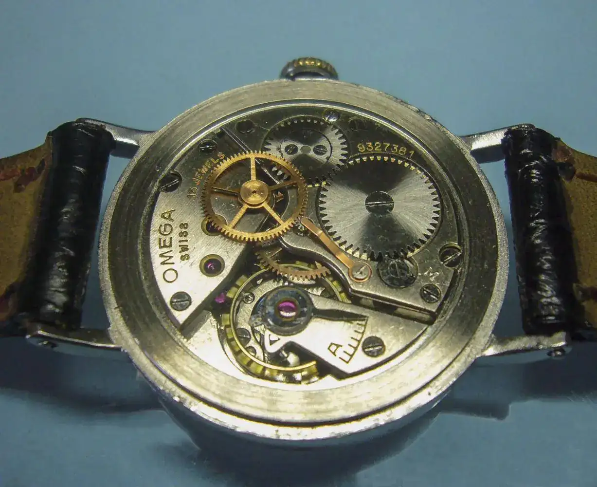

Antes de tocar nada:
Y ya una vez limpio:
Bonita pieza Manolo.
Por curiosidad, ¿ es de segundero central, o no ???
Esa endidura tiene alguna función ??

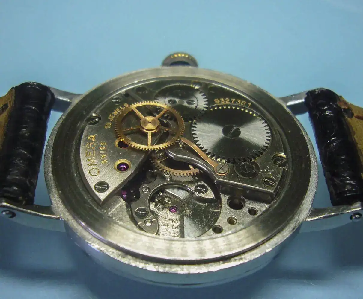

Veo que la rueda central de la chausse es hueca para dejar pasar el eje del segundero
entonces le faltarían todas las piezas de esa función ??
Exacto, ya lo dejé dicho en el hilo diario y por eso no lo he repetido aquí. Y también he puesto una petición de socorro en el "taller".
".... pero que ya ha perdido el SC". ¿Te das cuén .....?
Una preciosidad, incluso a falta de los SC, pero a ver si hay suerte y lo puedes completar. Y no me seas tiquismiquis con las marquitas, que ya me gustaría a mí llegar a sus años tan lustrosa y atractiva :drool:

Hola Manolo,
hermoso Omega.
En efecto, esos sitios serían para alojar las piezas correspondientes al segundero central.
Como es indirecto, (y para Omega lo fue hasta bien avanzado el siglo -Zenith ya lo hizo directooo!-)
faltarían el piñón de segundero, su muelle tensor, y su tornillo.
Además falta (y por eso creo que le quitaron elresto de las piezas) la sub-moyenn o sobre-petit,
que va a presión, y para eso tiene la petit-moyenne un pivot extendido, por sobre el puente de rodaje.
El tornillo que señalás, cerca del tirete, debería en general ser más corto,
debido a su cercanía con elementos de remontoir.
Cuando no lo es, hay que chequear que no llegue a interferir con ninguna pieza de la zona del tirete, del otro lado,
porque a veces están mal colocados por algún relojero anterior, o son substitutos de cualquier tipo.

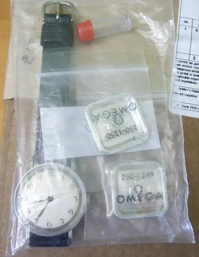

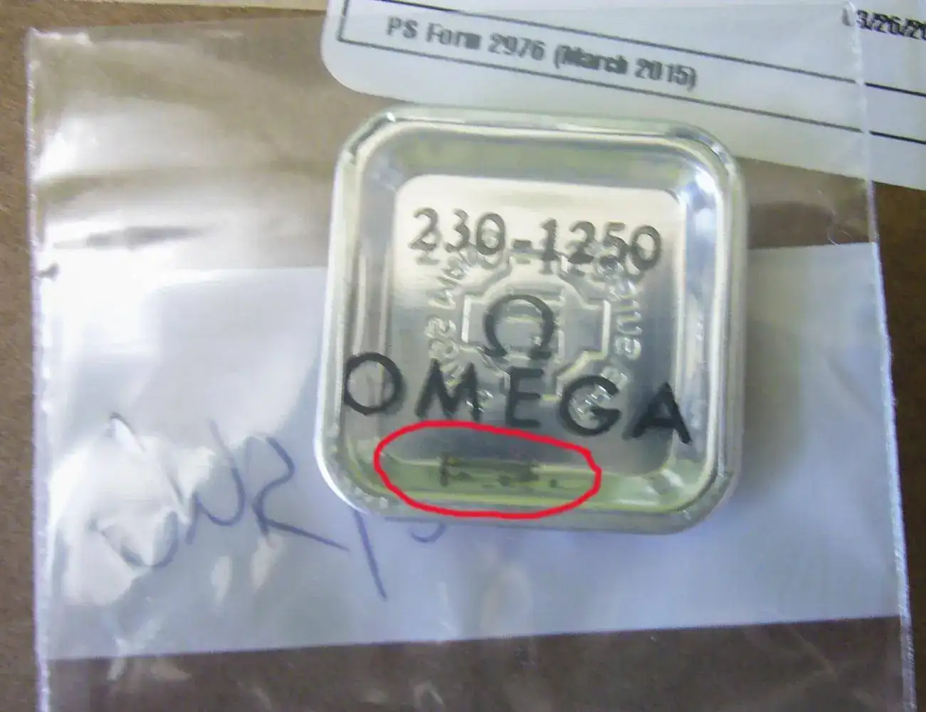

Bueno, bueno, bueno, señores. En el mundo mundial sólo encontré el piñón para el segundero central en OFrei, que está en San Francisco. Con la habilidad que caracteriza a los USA el paquete salió de San Francisco el 27 de marzo y llegó a Los Ángeles el 20 de abril. El 4 de mayo llegó a sevilla sobre las 4 de la mañana y a las 9,30 ya estaba el cartero en mi casa a traerlo. Pero no se había dado cuenta que me tenía que cobrar y ahora no pueden coger dinero. Así que me dejó el aviso par recogerlo en la estafeta y lo he hecho hoy.
¡¡Y claro que lo pararon en aduana!! (Yo ya lo sabía por el tracking que me decía que a los 5 minutos de llegar a Barajas estaba retenido en "customs", donde sólo tardaron 12 minutos, me han cobrado 6,54 de iva de importación y 19 y pico de agencia de aduanas, Correos, vamos. Esta es la razón de pararlo
una caja de 30 x 25 x 10 cms., aproximadamente, para traer en su interior esa bolsita de plástico que he dejado encima. Así, mientras se lo comentaba a la que me ha atendido en Correos, me dice "pues esto no pesa ná, lo habrán parado por el tamaño". ¡¡Y tanto!!, para que luego digan que el tamaño no importa ... ¡¡¡y una leche!!!.
Pues aquí está ya en su "habitación" con los elementos alrededor para ser "completado". Me falta el segundero que ya sé la forma que debe tener; otra cosa es que lo tenga o que lo pueda apañar.

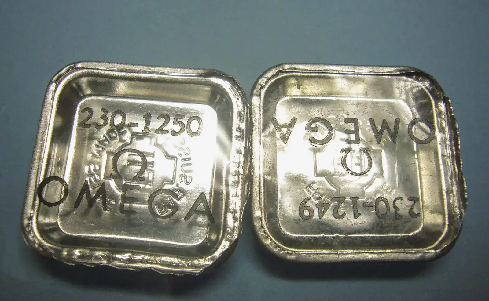

No sé, supongo que os ha pasado a algunos, que te entra la impaciencia por verlo hecho y te llegan las piezas en esos estuches antiguos de Omega, de aluminio supongo, que son buenísimos para guardar cosas pequeñajas y te pones a levantarles los filos sin romperlos para que te puedan servir con lo lento que eso va ..... a comerte las uñas, je,je,je.

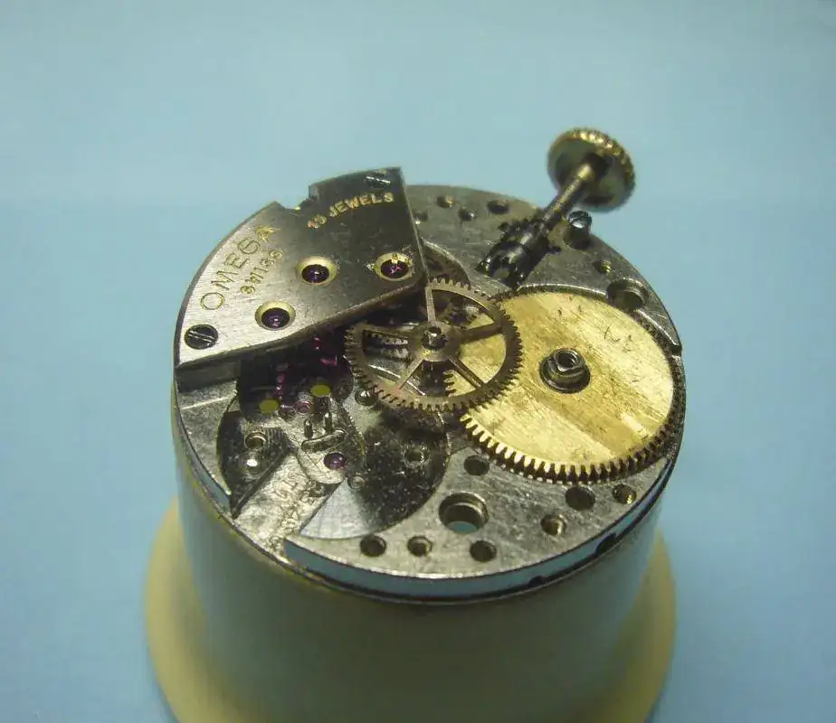

Bueno, pues una vez sacadas, al lío: lo primero en colocar debe ser la rueda sur-moyenne, me dice Golipo que se llama, porque así es más fácil meter el piñón sin riesgo a romperlo si se pone él primero.
Pero antes que todo hay que ponerse a buscar en la caja, donde yo no los tengo clasificados, el tornillito que ha de sujetar el resorte: es chico y lleva una rosca muy fina. Pero lo tengo aunque he tenido que hacer bastantes pruebas. Como ésta:
Así que sacamos otra vez el piñón, colocamos la rueda y volvemos a ponerlo con su resorte sujetándolo.
Parece que la forma que trae de fábrica el resorte hace la presión justa, así que a poner el volante (ya he comentado en otras ocasiones que lo quito por pura precaución, ese tornillito tiende a caerse, como efectívamente ha sucedido en un par de ocasiones mientras los probaba, y se puede enredar en el espiral).

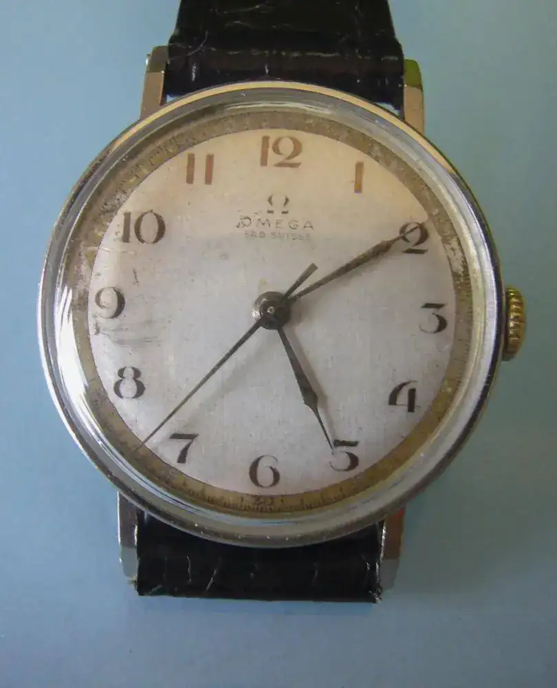

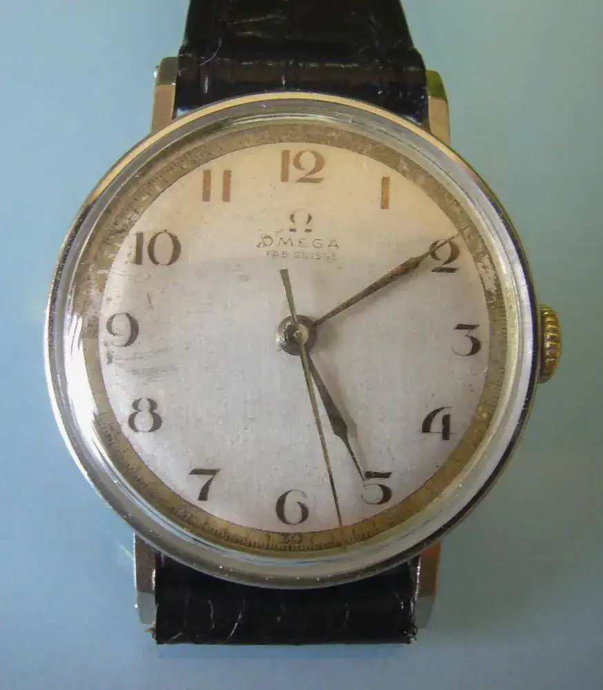

Se cierra la tapa trasera y nos vamos delante. Maldita mi mano que en la pieza más delicada se me escapó la navaja hacia adentro y arañé la esfera. Creo que es la primera vez que me pasa y, como decía la vieja máxima "quien con infantes pernocta excrementado alboréa", o sea que al que friega los platos es al que se le rompen.

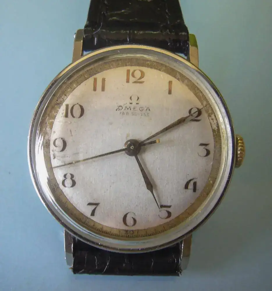

A buscar un segundero adecuado o, al menos, lo más parecido a los que debe llevar, que ya me están contagiando los puristas a mi tambiém ... Y encuentro éste que se le parece; está un poco largo y un poco flojo del ojo, pero esperaré al lunes, si nos desconfinan, para ver si mi amigo y ángel de la guarda lo tiene mejor, sin tener que mutilar éste que se guardará para otra ocasión. Mientras tanto ...
