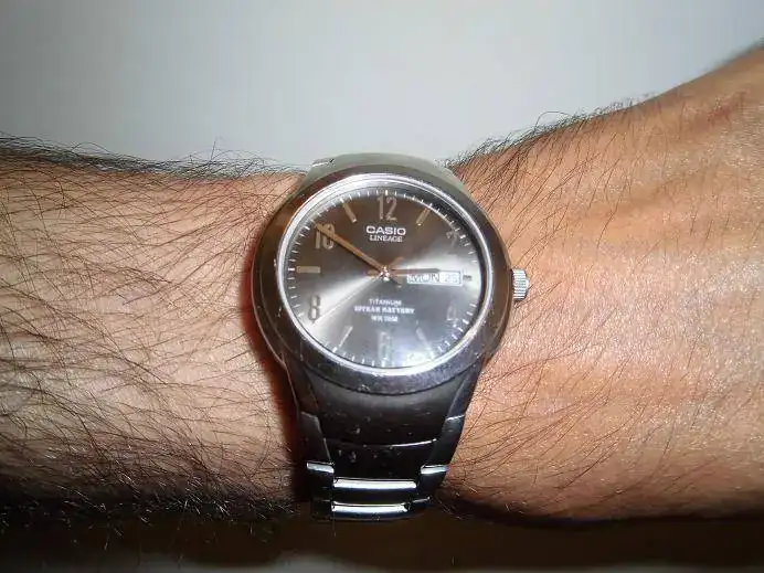

En mi caso, el reloj que me repararon me mostraron una de las piezas plásticas que le cambiaron. Una pequeña rueda con los dientes desgastados o algo rotos. la explicación que me dieron es que la pieza "se pelaba o erraba a veces al girar" y que supuestamente por eso se me atrasaba tanto. por lo cual colocaron una nueva.
Si el relojero me ha mentido, no tengo idea, pero se que me solucionó el problema, pues el reloj paso de tener un atraso de 35sg semanales a tener 3 o 4 sg semanales de atraso. En conclusión, el relojero me hablo de 4 piezas nuevas que fueron reemplazadas en el reloj, mas no una cuestión de ajuste.
ha sido este: un Casio LIN-172

Claro, lo que pasa es que no es commparable un reloj de cuarzo como el que muestras, con unas tolerancias oficiales de unos 20 segundos al mes, con un mecánico como el Marine Master, con unas tolerancias de unos 15 segundos por día.
ah vaya, ya voy entendiendo un poco mas, debo buscar info para entender un poco mas que tanta diferencia hay entre un reloj de cuarzo y uno mecánico. gracias por responder.
