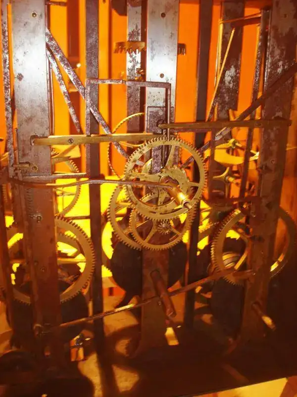

hola compañeros, es la primera vez que tengo un comtoise y la aguja horaria no esta bien ajustada, en las demas maquinarias que yo he manejado va a presion y es muy facil de mover, pero en esta maquinaria veo que no es ese el sistema, ¿como se hace?. gracias.
Hola, Docalo, tiene cuadradillo para insertar la aguja? Si es así tendrás que sacar el pasador que sujeta la rueda de transmisión del movimiento a la rueda horaria (esto sóloi si el pasador está en posición vertical) y moverla algunos dientes hasta que coincida. Por ejemplo, giras la minutera hasta que dé una hora cualquiera (por ejemplo las seis campanadas) y luego sacas un poco el conjunto de rueda y manecilla horaria y haces coincidir la aguja sobre el número seis, empujas con cuidado el conjunto y vuelves a poner el pasador en su sitio. No sé si me he explicado bien, aqui te mando una foto que se ve este conjunto, pero sin las agujas. En este caso, el pasador está horizontal y no molesta para sacar la rueda horaria, pero si estuviera vertical, habría que sacarlo. Espero haberte solucionado la incógnita.
un saludo.
muchas gracias compañero, perfectamente aclarado. saludos.
