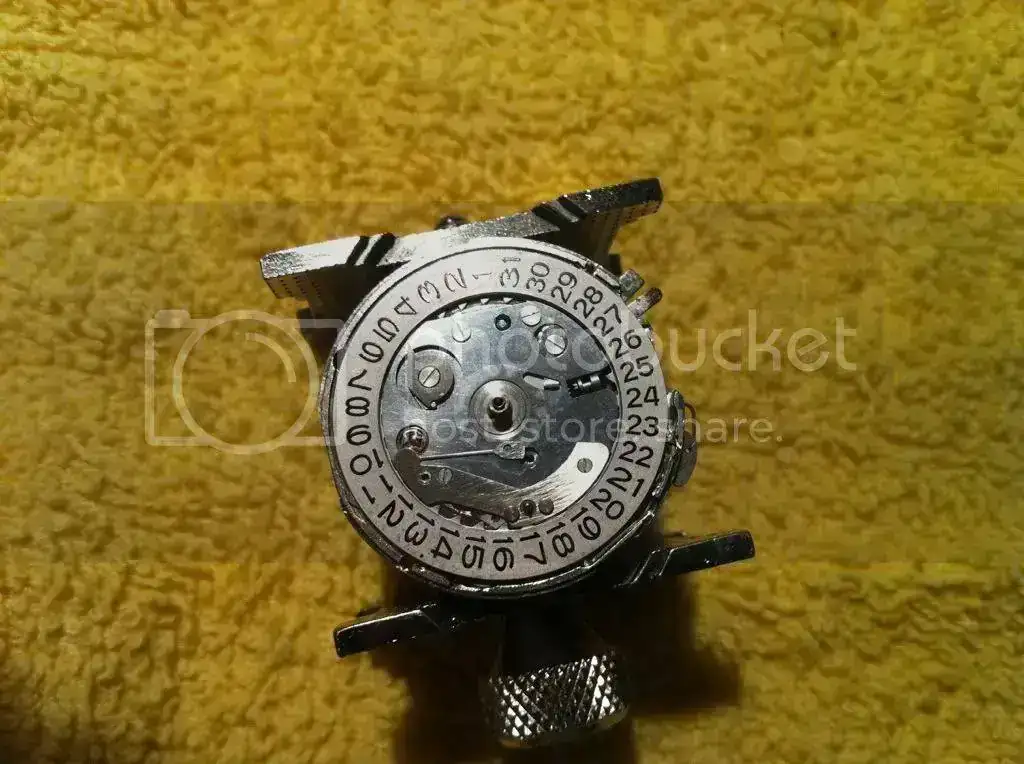

Aquí pueden ver al paciente, todo triste por no poder ser puesto en hora:

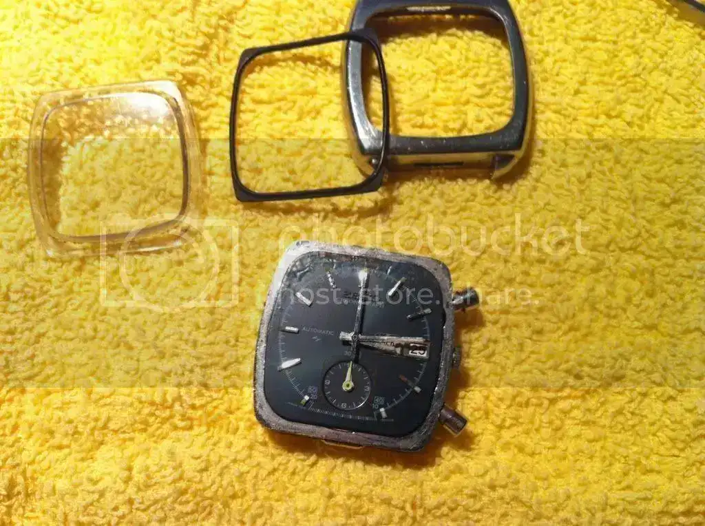

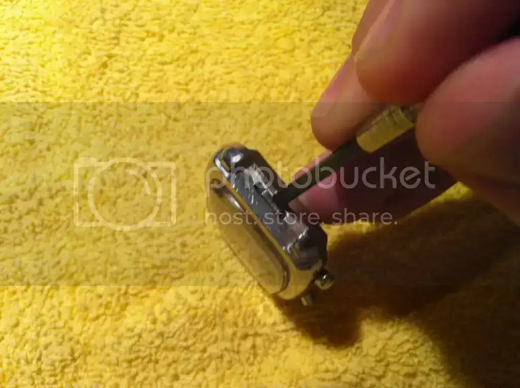

Las famosas lengüetas ocultas tras los pasadores de la correa, que sirven para desmontar la parte superior de la caja:
Con la parte superior fuera, quitar el plexi es los siguiente, y también la junta, que aparentemente se encuentra en buen estado...
Y digo aparentemente porque en este reloj, en alguna ocasión, entró agua porque si no, no me explico el estado de la parte superior del cuadrante. En esta foto pueden verlo mejor, y apreciar en detalle la caja monobloque -¡atiza, como el Marinemaster!-:

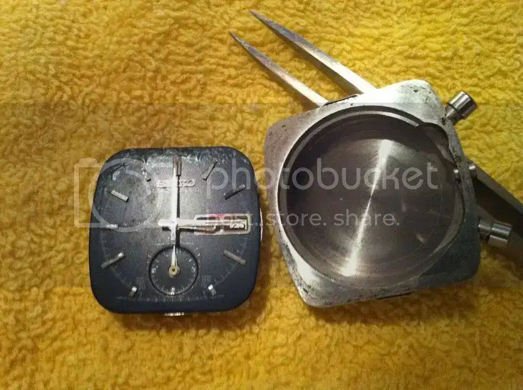

Agujas fuera:

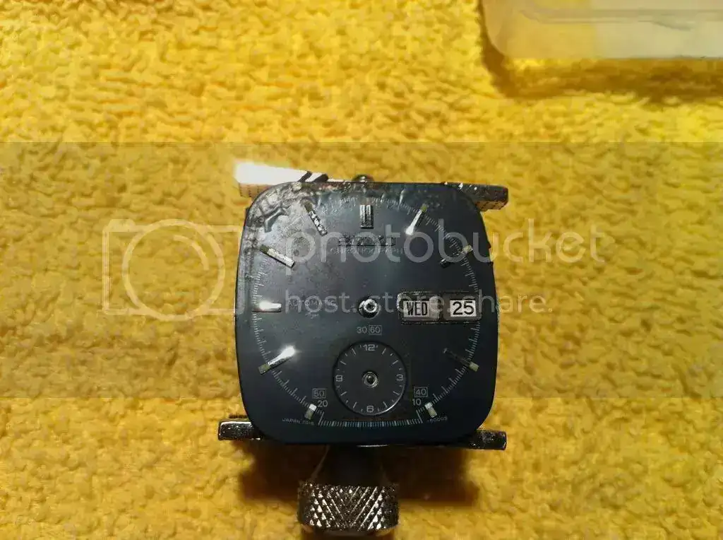

El cuadrante se quita aflojando previamente un par de tornillos excéntricos como el de la siguiente foto:

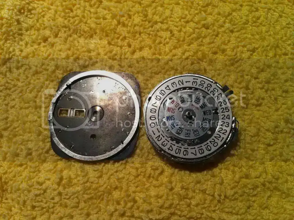

Fuera cuadrante y ya tenemos a la vista las ruedas del calendario y día de la semana:

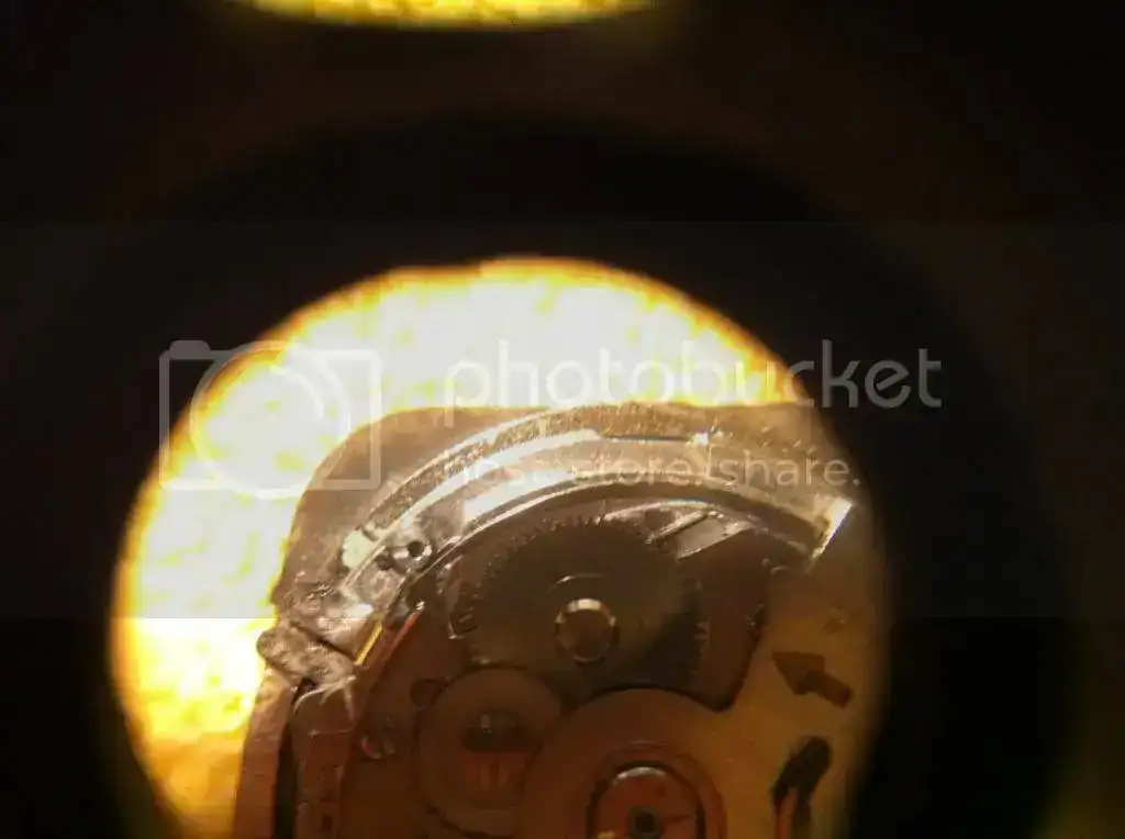

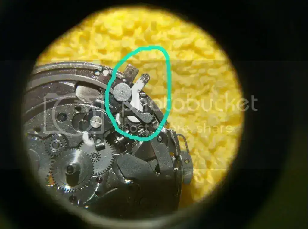

A la vista queda el mecanismo de puesta en hora, el piñón deslizante y tal y cual, y rodeado por un "círculo" azul he señalado la lengueta que hay que pulsar para sacar la tija. Cuando se pulsa, levanta la parte que sujeta a la tija:

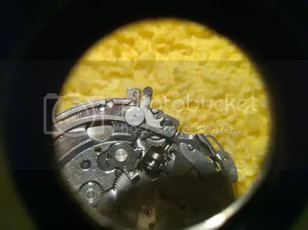

Bien, pues está ligeramente fuera de su sitio, de modo que lo que sujeta la tija -no sé cómo se llama, la verdad- se encuentra permanentemente levantado y la tija no hace su función. En la siguiente foto ya está colocado en su sitio:
Parece poca diferencia, pero suficiente para que no ajustara todo correctamente. ¿La causa? No sé, a lo mejor pulsé la lengüeta con demasiada fuerza y la desplazé de su sitio...

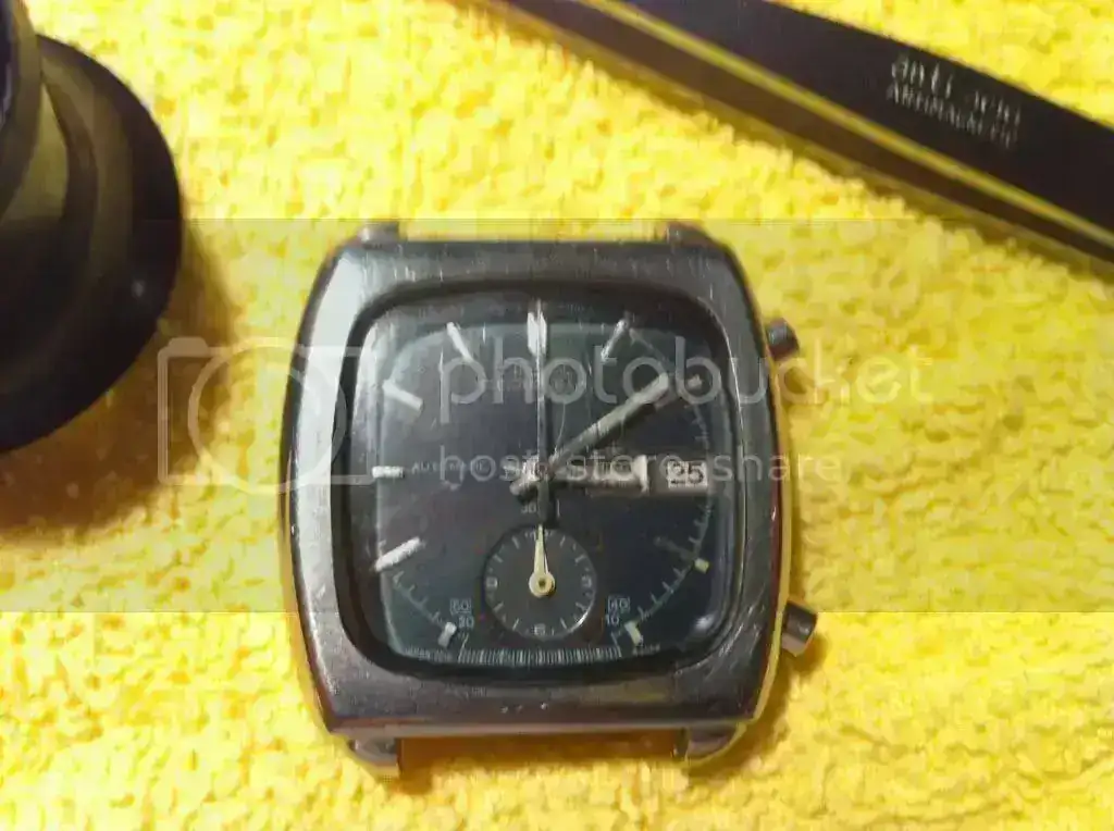

El caso es que ya está arreglado. Las agujas han sido montadas de nuevo satisfactoriamente -parece que de tanto poner y quitar en mis múltiples prácticas caseras, al final uno le va cogiendo el truco :ok::-. Todo funciona correctamente.
Estoy muy contento, con esa satisfacción de arreglar uno mismo estas cosillas :yhoo::
He visto por ahí, en la eBahía, unos diales de repuesto, pero de momento se va a quedar así, ya que la parte deteriorada del mío queda por debajo de la junta y apenas se nota. Le daré un pulido al plexi, y a tirar millas.
