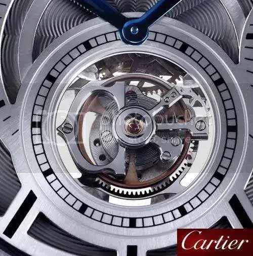

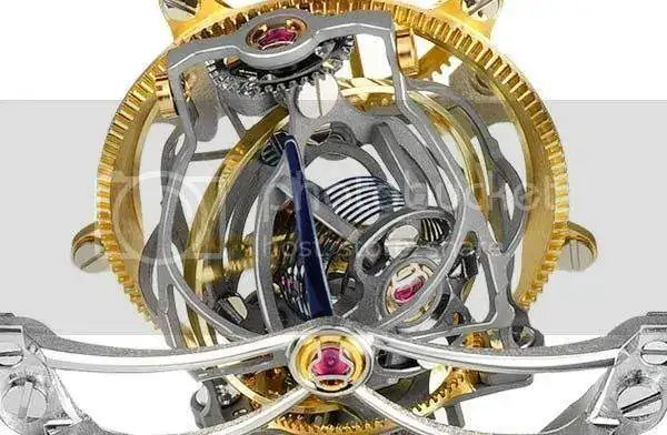

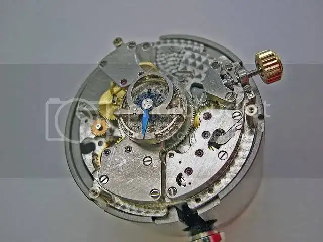

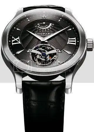

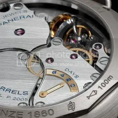

Ilustro:
Dos tourbillones "convencionales" de Chopard y Jaeger. Ambos tienen puentes superiores que sujetan la jaula del tourbillon
Dos flying tourbillon, o tourbillones volantes, de Cartier y de Omega. Como se ve, prescinden de los puentes superiores, dando la sensación de que "vuelan" sobre el movimiento. Además, el de Omega tiene la particularidad de ser central, y en él se observa perfectamente el plato inferior del que hablaba antes
Y dos tourbillones multiaxiales, el Gyrotourbillon de Jaeger (3 ejes) y el tourbillon biaxial de Panerai
