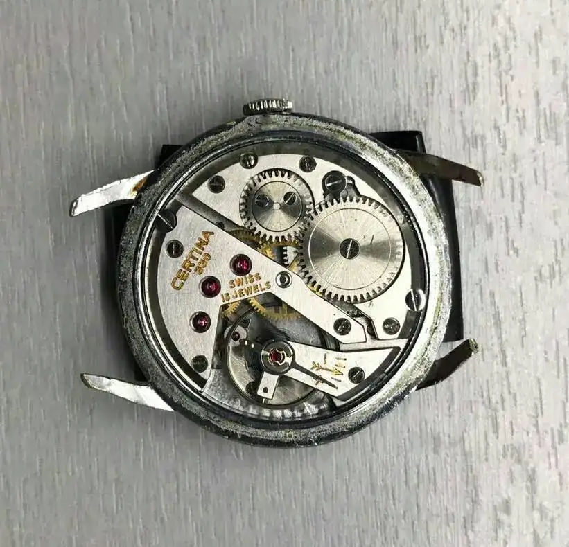

Buenas noches, compañeros,

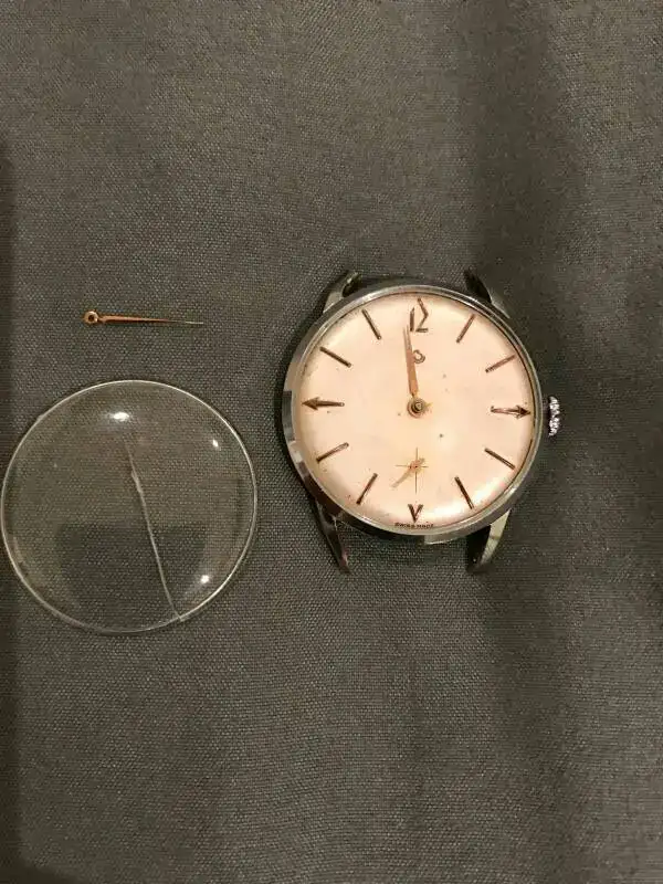

Como parte de un cambio me he hecho con este Certina kf 330. Según me llegó el panorama era desolador:
Lo bueno, el calibre está muy bien, y la caja y la corona son originales:
Lo peor, como se ve en la primera foto, la caja tiene un asa rota.

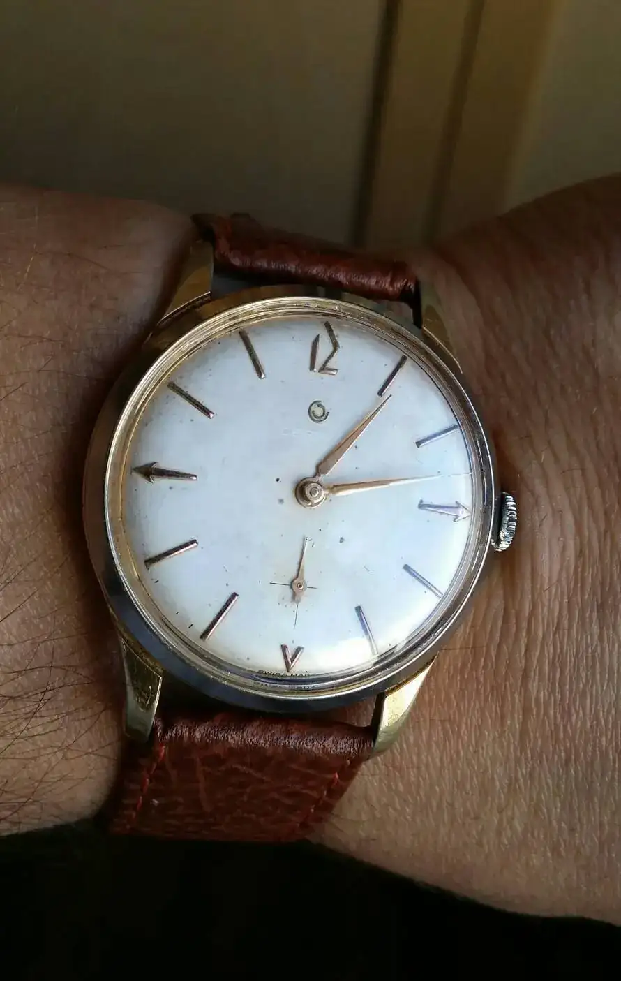

De momento, le he puesto la minutera que estaba suelta y he aprovechado una caja que tenía por casa para poder usar el reloj:
El caso es que no sé si es posible arreglar (soldar) ese asa rota, ni tan siquiera si merece la pena.
¿Cómo lo veis?

Una faena, si la intentas desdoblar te quedaras con ella en la mano, y soldarla... lo dudo mucho por que no es acero.
Pero bueno, si te armas de paciencia puedes bicarle una caja, porque... esa que le has puesto, no te gusta? Por que yo creo que a juego con esos indices le queda bastante bien

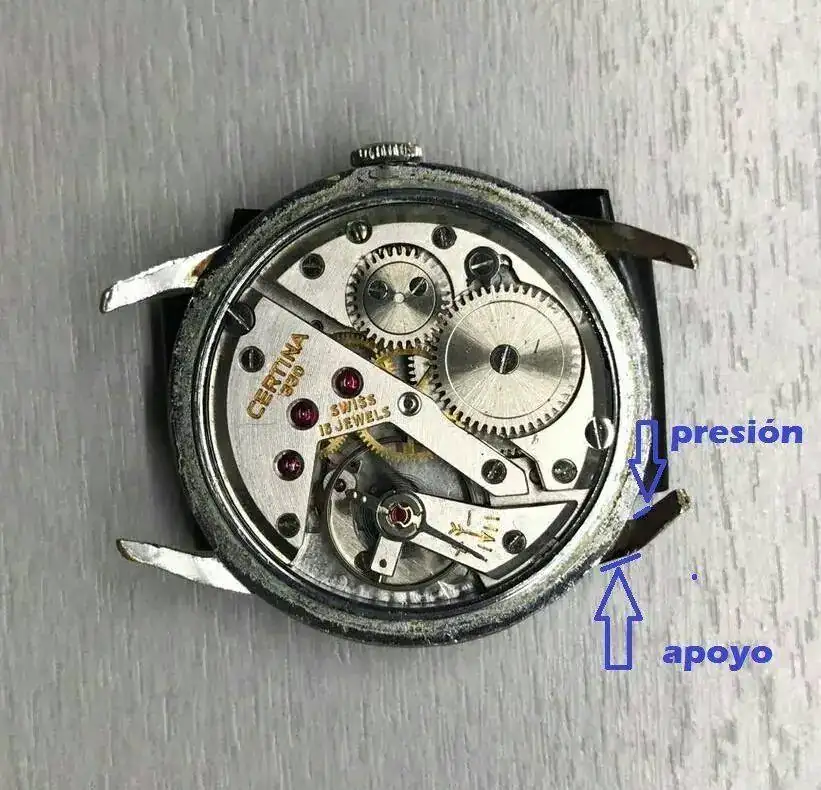

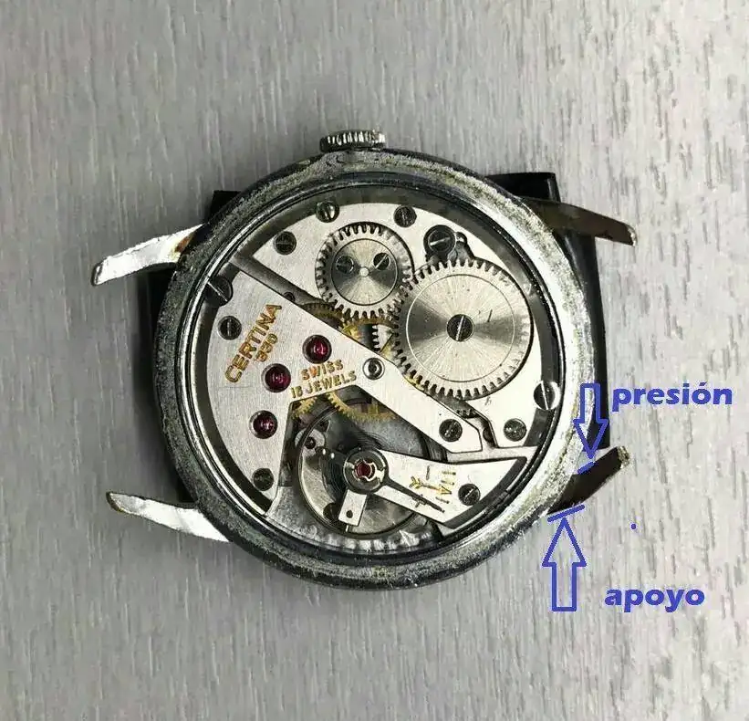

Si el asa no está rajada, se podría enderezar,
hasta ahora nunca rompi una asa. :popcorn:
Método A : Colocar la caja bien sujeta con adaptadores que no la marquen.
El sujeta-relojes, que tiene insertos de nylon,
aunque personalmente uso la base del abridor Favorite,
esa quetiene como un volante, por los insertos que trae.
Colocar algo que haga de tope, de apoyo,
contra lo cual vas a presionar.
De modo que no se arranca, y no va más de lo que uno necesita.
Ir presionando donde comienza la curva a corregir.
Siempre ir muy despacio y chequear, cada tanto.
No intentarlo hacerlo de un tirón.
La caja le queda bastante bien, la verdad. Pero es por aprovechar la original, con su fondo Certina.
Ver el archivos adjunto 431134

Qué bueno, Álvaro! La pena es que el asa tiene el extremo roto :-( .
Si logras enderezarla como te dice Golipo, luego puedes taladrarle unos agujeros nuevos un poco mas abajo, yo tengo dos cajas así, y apenas se nota.

También puedes enderezar el asa calentando antes la caja. Si calientas con un soldador de gas o una lámpara de alcohol podrás enderezarla mientras esté caliente sin riesgo a que se parta, eso si, con mucho cuidado y sin forzar.
Si la caja no es de hierro dulce se puede soldar con plata.
