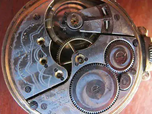

Hace muchísimo que no se limpia, eso es cierto. No adjunto fotos porque las que hice me salieron fatal. Tengo la del vendedor:

Muy buenas.
En las fotos parece que le falte la piedra del eje del volante en que debiese apoyarse cuando está en la posición de "esfera arriba".
Sin ese rubí, no se como tan siquiera marcha el susodicho volante cuando lo pones para ver la estefera.
Por lo demás el reloj está muy majo y ajustado en tres posiciones.
A disfrutarlo y ya nos contaras como acaba esta cuita.
Gracias por enseñarlo y un abrazo.

Creo que eres quien más se ha acercado a la solución: Al hacerlo oscilar de esfera arriba a esfera abajo es oye un "clic" acompañado de una vibracioncita. La vibración es la espiral, que acompaña al eje en su balanceo. Eso hace que esfera abajo (como está en la foto) el volante funcione libremente, pero esfera arriba roza claramente con la rueda central.

Edito.- Lo he mirado bien, y el rubí del volante está en su sitio, pero en la foto no se aprecia. Otra cosa es cómo está.
A los que tenían curiosidad por saber lo que le pasaba a éste reloj les diré que ya ha pasado por el relojero, que lo ha dejado limpio y aceitado, y el problema del eje del volante con holgura, resuelto.
Me temía que fuera necesario cambiar el eje, pero lo ha solucionado rebajando el puente del volante.
Ya no se para en ninguna posición, consume plenamente la cuerda, y el reloj funciona con toda la eficacia que se puede esperar de un reloj casi octogenario... y digámoslo claro, bastante, bastante maltratado por sus anteriores dueños*.
