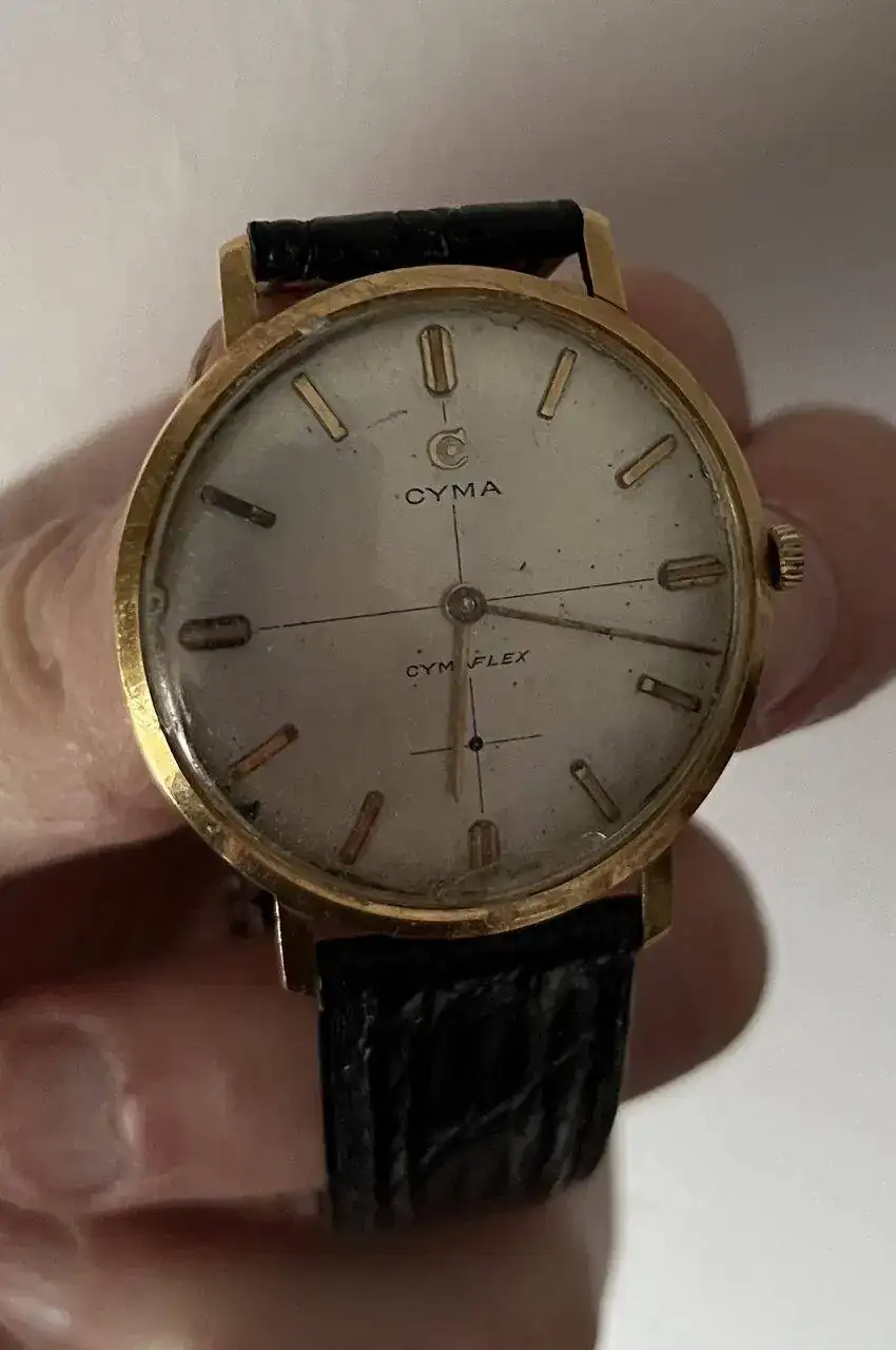

Buenos días.
Haciendo limpieza de cajones en casa de mis padres he encontrado un reloj marca Cyma que necesita pasar por el taller. Está en marcha pero le falta el segundero. Estéticamente…un lavado de cara no le vendría mal.
¿Creéis que merece la pena ponerlo a punto?
Gracias.

Si quieres conservarlo, q funcione y usarlo como recuerdo a tu padre, desde luego q si. Los Cyma de esa época llevan buenos calibres. Lo de "lavado de cara" es algo impreciso y depende de muchos aspectos (el reloj funciona al darle cuerda?). Un saludo

El reloj sí funciona al darle cuerda. Se me hace raro no ver dentro del reloj la aguja pequeña que le falta.

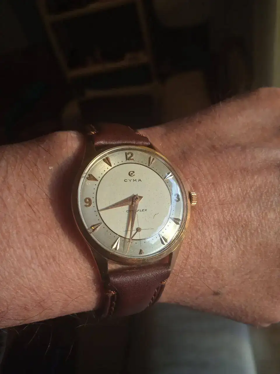

Pues si funciona genial, una limpieza y engrasado del movimiento y a siguir funcionando muchos años (no muy caro).Ponerle una aguja de segundos no tiene q ser muy difícil encontrar una q le encaje. Reemplazar el cristal acrílico fácil y barato. En la foto parece q la caja es de oro macizo o chapado (no se aprecia bien). Si es macizo una lijero pulido y como nuevo, si es chapado se le puede dar un baño nuevo. La esfera está un poco afectada en algunas zonas por humedad/suciedad. Si quieres restaurar la esfera te recomiendo q antes de hacerlo te asesores bien de un buen profesional de lo contrario te pueden hacer una auténtica chapuza y dejarlo hecho unos zorros. Si no conoces a un relojero serio en tu ciudad para hecerle estos trabajos al reloj puedes contactar con el compañero del foro Jacobo (Dans relojeros) q te hará un presupuesto y trabaja realmente bien. Te dejo una foto del mio q creo q debe montar el mismo calibre con caja de oro macizo. Un saludo

Pues si funciona genial, una limpieza y engrasado del movimiento y a siguir funcionando muchos años (no muy caro).Ponerle una aguja de segundos no tiene q ser muy difícil encontrar una q le encaje. Reemplazar el cristal acrílico fácil y barato. En la foto parece q la caja es de oro macizo o chapado (no se aprecia bien). Si es macizo una lijero pulido y como nuevo, si es chapado se le puede dar un baño nuevo. La esfera está un poco afectada en algunas zonas por humedad/suciedad. Si quieres restaurar la esfera te recomiendo q antes de hacerlo te asesores bien de un buen profesional de lo contrario te pueden hacer una auténtica chapuza y dejarlo hecho unos zorros. Si no conoces a un relojero serio en tu ciudad para hecerle estos trabajos al reloj puedes contactar con el compañero del foro Jacobo (Dans relojeros) q te hará un presupuesto y trabaja realmente bien. Te dejo una foto del mio q creo q debe montar el mismo calibre con caja de oro macizo. Un saludoVer el archivos adjunto 2589960
Tendré en cuenta lo que me has comentado una vez sepa qué le vaya a hacer.
Muchas gracias.
Por cierto, precioso el reloj y excelente trabajo.
