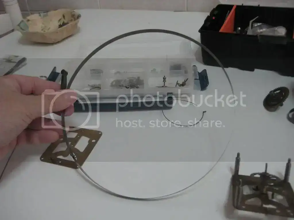

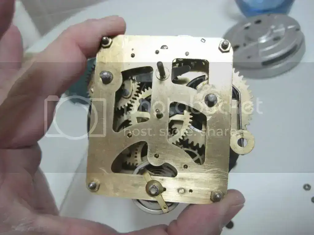

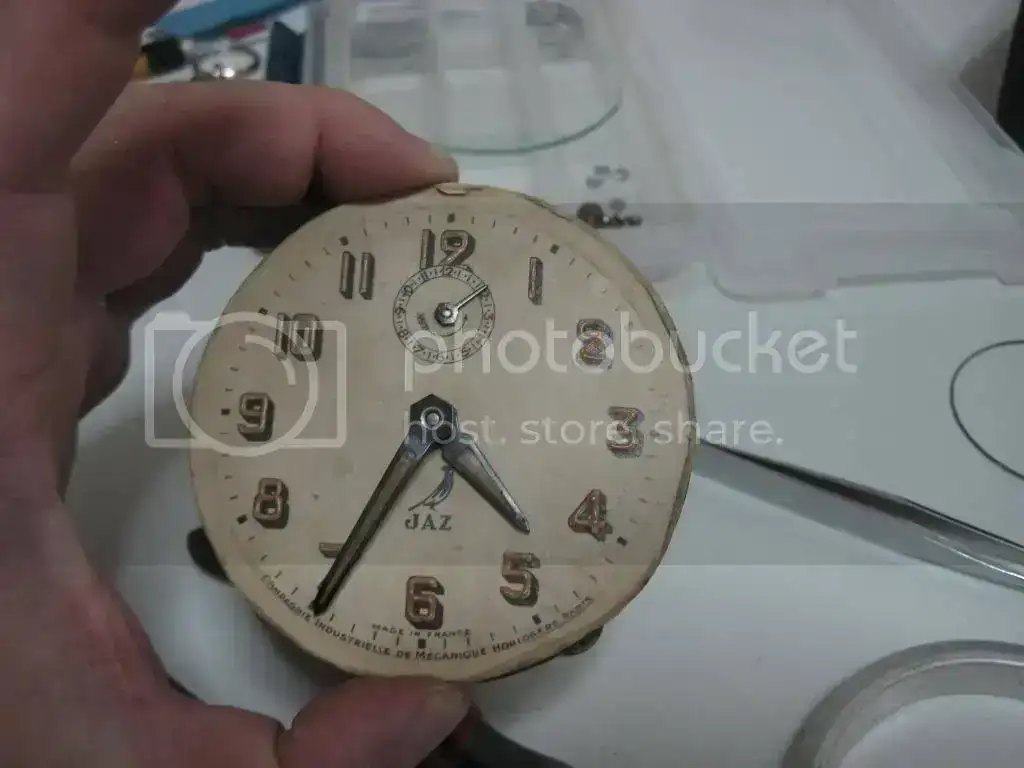

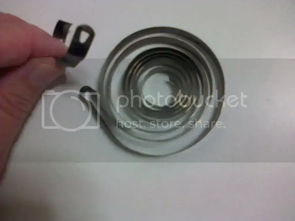

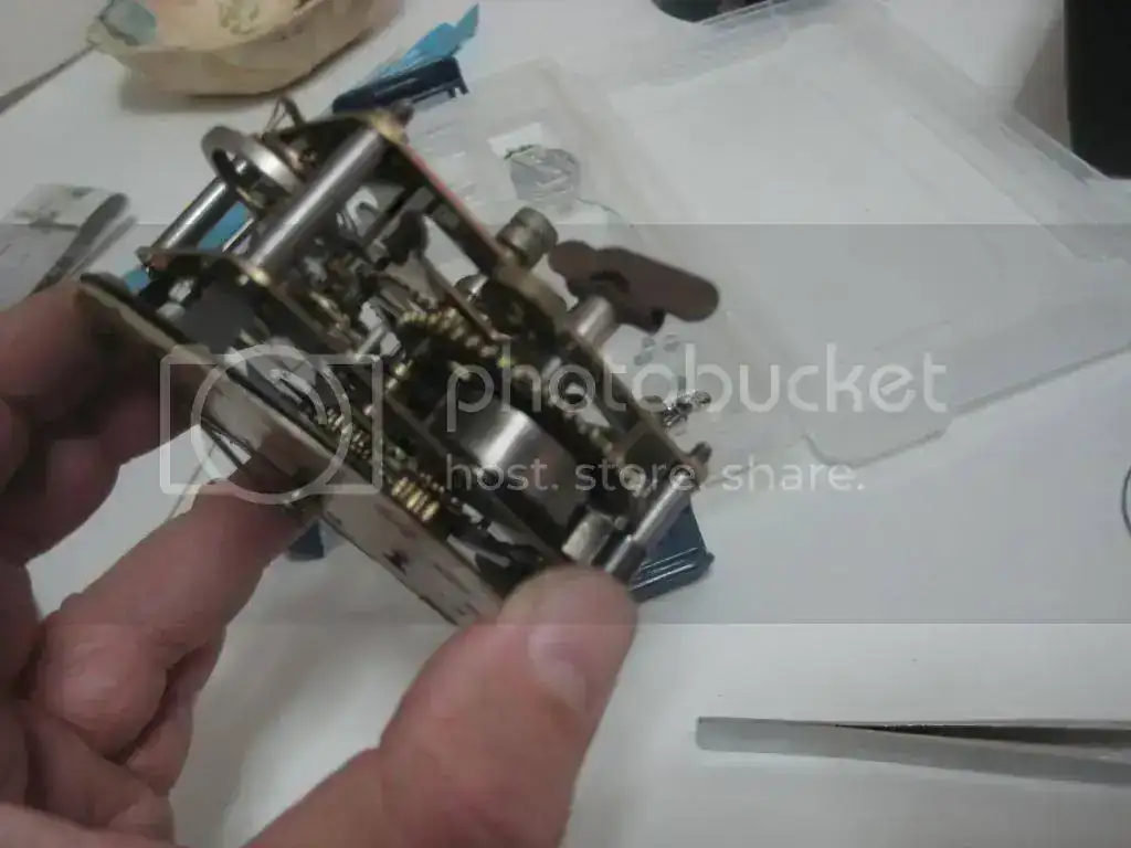

No tengo perdón de Dios, después de los consejos brindados no os he respondido debidamente y como merece vuestra ayuda. Finalmente me compré un muelle, que soy algo manitas pero no Mc Gyver.
Se nota como brilla:D
Una vez todo limpito
Terminado antes de volver a su caja
muchas gracias por vuestra ayuda y perdonar el despiste de no responderos.:ops:

y de paso, también comparar una cuerda vencida y una nueva. :D

Impresionante la cuerda nueva, completamente estirada y muy dócil, no me imaginaba que era así. Pensaba que, al menos, un poquito enrollada ya venía.

El reloj esta increíble, me gustan los números y el ave.
