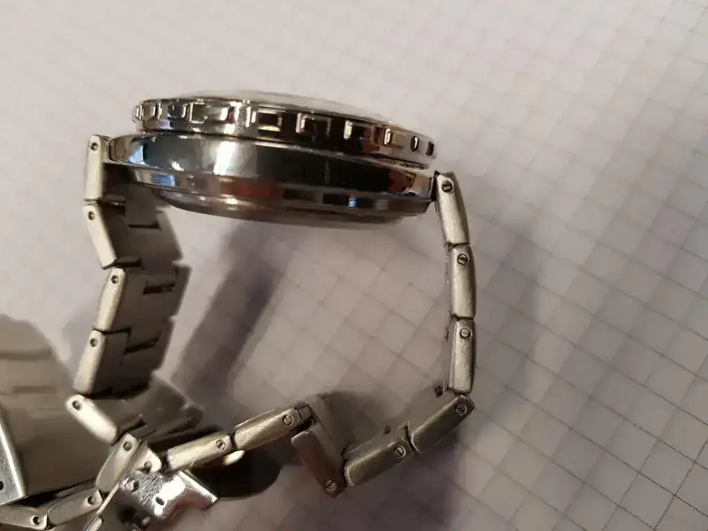

Saludos a todos.
Sabríais decirme si los armis no macizos que montan los Neptune llevan pasadores o tornillos?
Adjunto foto del mío, porque después de trastear con él, no he conseguido moverlos nada...
    23,7 KB · Visitas: 127
Mira a ver por la parte interna del brazalete a ver si tiene grabadas las flechas típicas que indican en qué dirección hay que sacar los pasadores, porque creo que se trata de ellos, además en forma de horquilla.
Llevan flecha, luego pueden ser pasadores.
Pregunta: cómo se sacan estos chismes?
    11,1 KB · Visitas: 110
Pasadores, pero putos pasadores, con perdón que algunos parecen soldados..
Se sacan con un saca-pasadores o un punzón a lo bruto (por cierto, se meten en sentido contrario a las flechas, no pierdas la orientación del pasador al sacarlo.
Cierto, hay que darle fuerte, y el sentido.... En mi caso uno iba igual que las flechas y el otro al contrario, es probar.
Esa mierda de armis.......

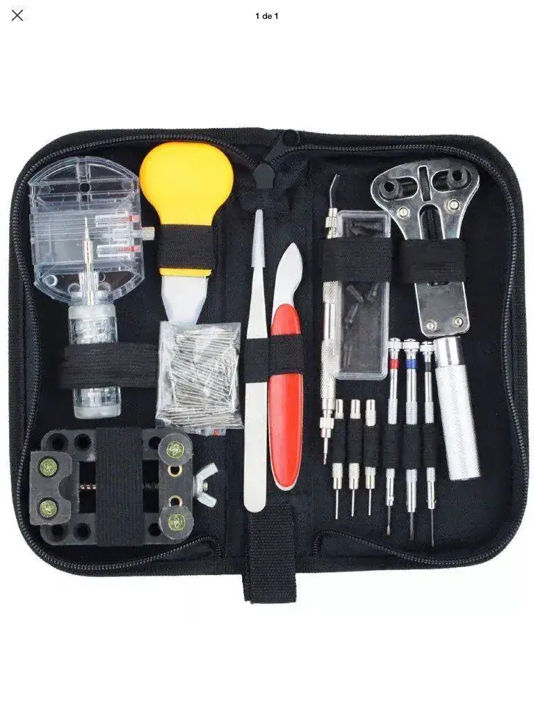

Hay que sacarlos en el sentido de las flechas y ponerlos en sentido contrario a las mismas. A mí, más que un saca pasadores de los de rosca, me va mejor utilizar un punzón y un martillito de relojero, sobre una base para poder colocar correctamente, el armis y trabajar bien sobre el mismo:
Este sencillo juego de herramientas, lo puedes encontrar en Amazon o en Aliexpress, por ejemplo.
