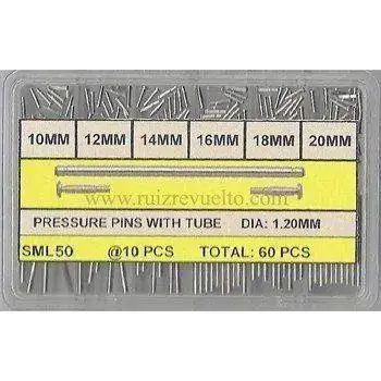

Bueno el tema es que me he puesto a buscar una solución para no tener que preocuparme de meenear mucho el reloj y que no salga volando.He encontrado esto en Ruiz Revuelto
¿Alguien los tiene o conoce? "Pressure pins with Tube" Entiendo que son pasadores a presion y atornillados.Por cierto los necesito de 18 mm.
Uploaded with ImageShack.us
Por cierto le he quitado la extension de chapitas y le he metido el pasador por el eslabon y me he quedado mas ancho que largo.Es que con el otro de un enganchon tonto se abria.
Esos pasadores que mencionas también son huecos y encima están menos pensados para trabajar así, a bote pronto la pared del tubo es más fina y creo que aguantan peor las fuerzas de palanca laterales.
