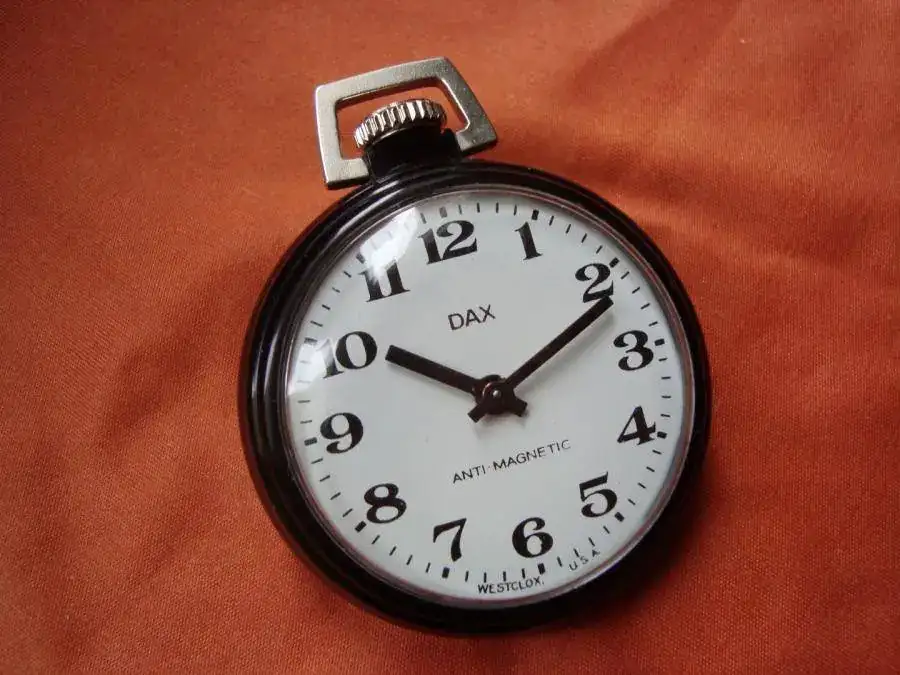

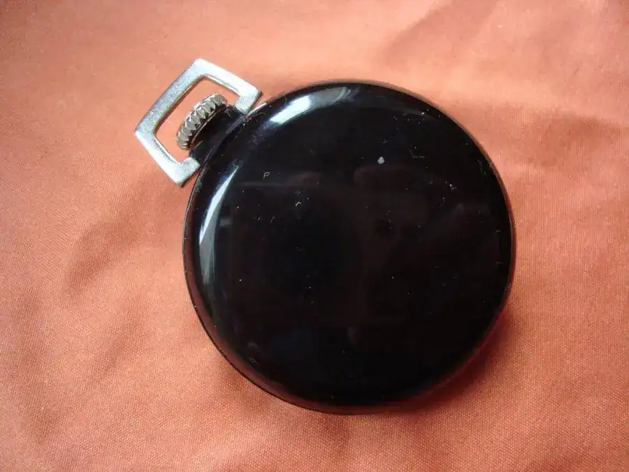

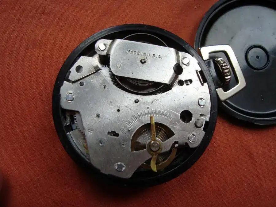

Buenas, Kallesin y Jaime presento uno Westclox-DAX de los años 70 todo en plastico, esto para corroborar lo que dice Jaime de que Westclox fabricava aun en los años 70 relojes con modelos de 40 o 50 años antes, todo es igual, salvo la caja que es en plastico.
Cordfiales saludos
Armando
