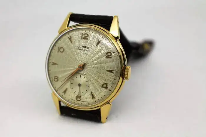

Y la esfera texturizada es impresionante, con la pátina "intocable" ( para que se relaje Zarzan y Cia )

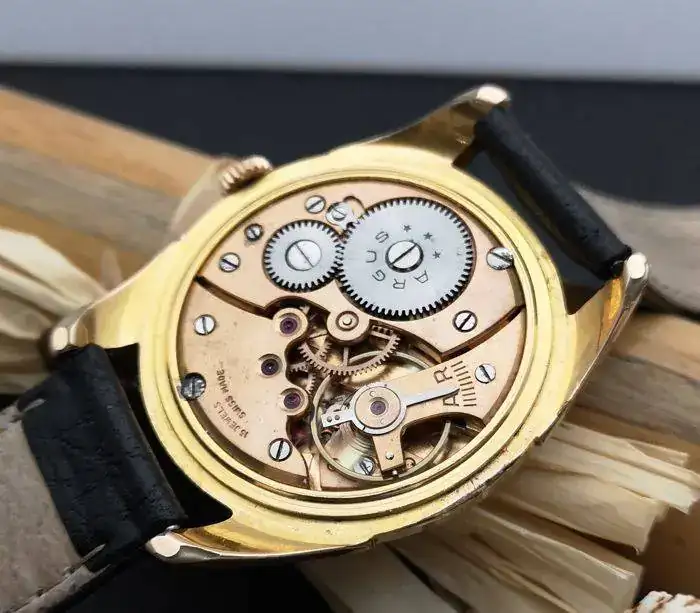

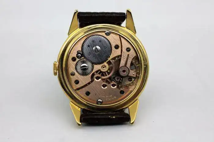

El Argus corresponde al registro de Phénix, ya que monta un misterioso calibre Phenix 161
En la parte trasera de la pletina podemos ver el símbolo de la estrella de 5 puntas y la media luna, logo de Phénix Watch Co. SA
Bello calibre cobrizo....

Preciosa... qué os parece ???
Caja limpia y pulida y plexi nuevo... OOOOEEEE OOOEE OE OEEEEEE !!!!

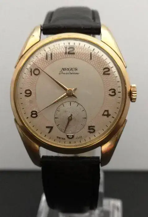

Y ya terminado y funcionando
Como es precision fijo que va clavao !!!!
Y después de probarle correa y nato, me gusta más con nato....

Calibres de la marca EROS
La división asegurada total se divide entre la compañía francesa "Phénix" por 170,000 francos y la "Sociedad Suiza para el Seguro del Movilista" por 120,000 francos. Después de la Primera Guerra Mundial y durante la crisis, es decir, durante los años 1918 a 1922 y 1932 a 1936, organizó, en sus propios talleres, cursos para rehabilitar a los trabajadores relojeros, que desean reintegrarse después de un largo período de desempleo. Preocupado por ser una buena formación profesional, el Phénix ha colaborado históricamente para el correcto funcionamiento de los talleres de aprendizaje en la escuela profesional. En sus propios talleres, formó mecánicos, fabricantes de herramientas de prensa, practicantes de relojería y temporizadores. En la década de 1930, la compañía ocupa alrededor de cien trabajadores y fabrica cien mil relojes por año. En 1934, la gerencia contrata al señor Henri Knecht, que tenía 24 años en ese momento. Estaba a cargo de la responsabilidad técnica y poseía la confianza de la junta ejecutiva. Contribuyó en gran medida a la expansión de la empresa. Desde 1939, el banco cantonal de Berna se hizo cargo de Phénix, luego lo entregó a la ASUAG y finalmente lo devolvió en 1949 a un consorcio de Granges cerca de la empresa de relojería NIVADA. La nueva junta ejecutiva está formada por los Sres. Robert Lerch, presidente; Alois Casutt, vicepresidente; Paul Aeschbacher, secretario; Jakob Schneider, Emile Schneider y Charles Schneider.
MSR: un grupo dinámico
Un paso decisivo se cruzará en 1961 con la creación del grupo MSR (Manufactures d'horlogerie suisses réunies SA), compuesto por cuatro fábricas: Revue Thommen en Waldenbourg, Vulcain en La Chaux-de Fonds, Phénix Watch SA en Porrentruy, y Buser Frères & Cie SA en Niederdorf. Al principio, este grupo produjo 40 calibres. Por razones competitivas, este número se redujo a ocho. En particular, el calibre 200 de 1954, automático con un rotor que gira sobre un rodamiento de rodillos; el "Rollamatic". El calibre 132 de 1956; el "Chronostop", sin contador ni pulsador, porque las funciones de mando de la manecilla de segundos son iniciadas por la corona sin usar una rueda de columna.
Para maximizar su potencial de eficiencia, el grupo estaba estructurado de la siguiente manera: Vulcain era responsable de la parte comercial, Phénix para el ensamblaje y Revue Thommen para los ebauches (movimiento en blanco), mientras que Buser comenzó a construir el instrumento de medición de presión. Además, con la ayuda de las bases preexistentes, el grupo intentó una diversificación de actividades. Este intento tuvo éxito ya que en 1972, con una facturación de 24,2 millones de francos, la parte de la relojería fue de 13,4 millones y los productos diversificados (principalmente mecánicos y electrónicos) fueron de 10,8 millones de francos.
El grupo MSR, que ha reinvertido todas sus ganancias en la modernización y en la extensión de sus capacidades de producción, ha experimentado un crecimiento alentador. En junio de 1973, el grupo MSR, que tenía su sede en Biel, relató la "Maison Marvin" de La Chaux-de-Fonds. Esta nueva concentración abrió nuevos mercados para MSR, debido a la buena reputación de la marca Marvin y su red de distribución.
Los años setenta y el fin de una fábrica.
En el total de 600 empleados del grupo MSR, Phénix empleó a 162 de ellos. La nómina de la empresa se incrementó en Porrentruy durante los últimos meses. El Phénix incluía un departamento de relojería. En ese momento, esta fábrica era la única del grupo que hacía ensamblajes de movimientos. La diversificación de las actividades del grupo resulta para Phénix en la introducción, desde 1967, de un departamento electrónico, que trabajó a tiempo completo en nombre de Ebauches SA Alrededor de setenta trabajadoras ensamblan circuitos electrónicos. Phénix Watch SA produjo diariamente de 3.000 a 4.000 de estos pequeños movimientos.
También sigue siendo un pequeño departamento de ebauches (movimiento en blanco) y mecánico, que produce principalmente suministros de relojería y emplea a unas quince personas. En 1981, la fábrica enfrentó serias dificultades. Se adopta un plan de reestructuración que incluye también los despidos. Después de haber administrado la compañía durante 26 años, el director Roland Voisin de Porrentruy fue dado de alta. La fábrica empleaba entonces a unas cincuenta personas. Después de las decisiones tomadas por la gerencia general del grupo, Revue Thommen ubicado en Waldenburg, el número de empleados se reducirá a 11 personas, que trabajarán al 40%. Una sección de la fábrica está ubicada en un taller de casos, otra para la escuela profesional.
A finales de los años ochenta, los trabajadores, con la ayuda del grupo ETA, crean la empresa "Prisma" y se trasladan a las nuevas instalaciones situadas en Route d'Alle.
El edificio Phénix será destruido en 1984 para ser reemplazado por un centro comercial y por apartamentos. Este complejo mantiene el nombre de "Phénix".
Hoy en día, queda un edificio que era las oficinas de la compañía donde todavía podemos ver las iniciales "DMF" en hierro forjado en la puerta principal. Es el último vestigio de una importante empresa de relojería.
Espero que os sirva de ayuda....
Saludos desde Sevilla
Una preciosidad de esfera, con la pátina perfectamente repartida, una preciosidad de calibre como todos los Phenix que he visto (Nivada montó varios) y unas patas de escándalo para esa caja ¡¡Me chifla!!
Y me alegra que te haya dado derrochón y le hayas puesto plexi nuevo
