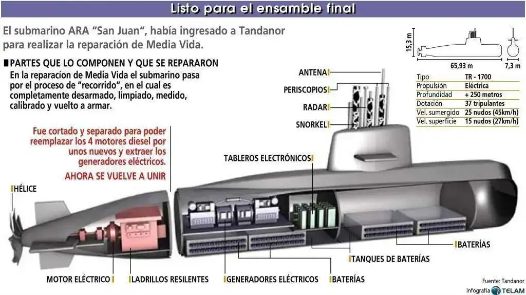

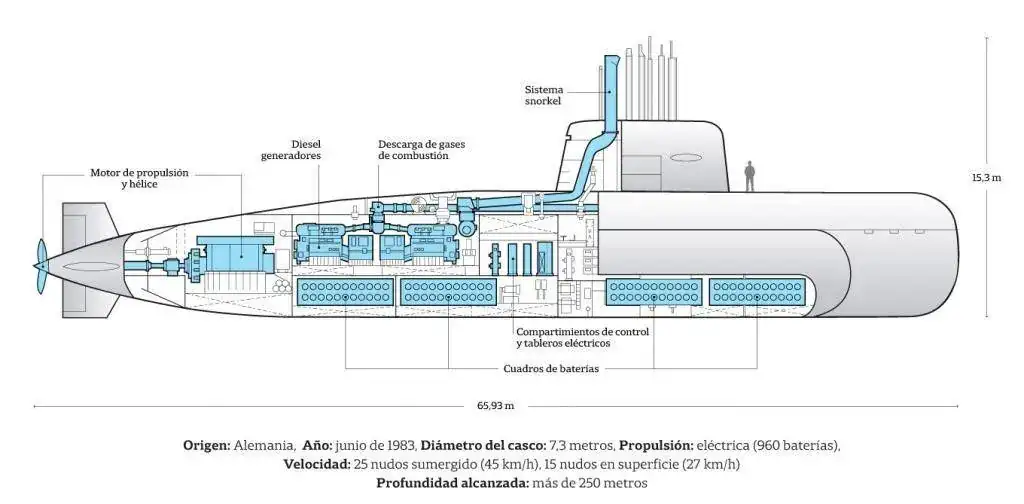

Actualización novedades al 28/11 a 20 hs Arg. / 24hs Esp. Dia 13 : Si bien no hay novedades y se continua con la búsqueda del submarino, trascendieron algunos detalles que se dieron a conocer anoche extraoficialmente sobre el ultimo mensaje transmitido por el submarino el miércoles 15/11 a las 0.30 hs y lo que probablemente haya sucedido: el submarino venia navegando a profundidad de Snorkel con muy mal tiempo, y que probablemente fallo la válvula "de cabeza" del snorkel que es la que impide la entrada de agua de mar al interior del submarino en caso de mal tiempo, esa entrada de agua fue por los conductos de ventilación a la que esta conectada y llego hasta el tanque de baterías No 3 de proa (+/- 120 baterías del total de 960 que posee el buque) produciendo un cortocircuito, esto hizo que aumente dramáticamente el consumo de este grupo de baterías lo que hizo que aumente la temperatura de las mismas y sobre todo la generación de hidrógeno (todas las baterías de Plomo Ácido en funcionamiento normal despiden hidrógeno en bajas cantidades) cuando se acumulo mas allá de un 4/5% en esas 3 hs que es ya un valor altísimo y peligroso, ya que como todos saben el Hidrógeno es un gas altamente explosivo, repentinamente por la misma temperatura de las baterías o por una chispa este hidrógeno exploto sin dar tiempo a realizar ninguna maniobra o aviso a la tripulación, esa fue la explosión que se detecto en los sensores del instituto austriaco que se dedica a monitorear los ruidos oceánicos para detectar explosiones y pruebas nucleares a las 10.31 am 3 hs después de la ultima comunicación con su base.

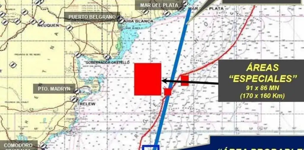

También se esta hablando que es muy probable que el hundimiento del submarino, ya sea en una parte o bien partido en su estructura haya sido hacia el este de la barranca o talud por lo que sus restos podrían encontrarse entre los 1000 o hasta 6000 metros de profundidad, y de ser ese el caso seria completamente imposible cualquier intento de reflotamiento del pecio y con su análisis, investigaciones, etc poder tener detalles mas precisos sobre este siniestro que se llevo al fondo del mar la vida de 44 personas. Slds
Ver el archivos adjunto 510922

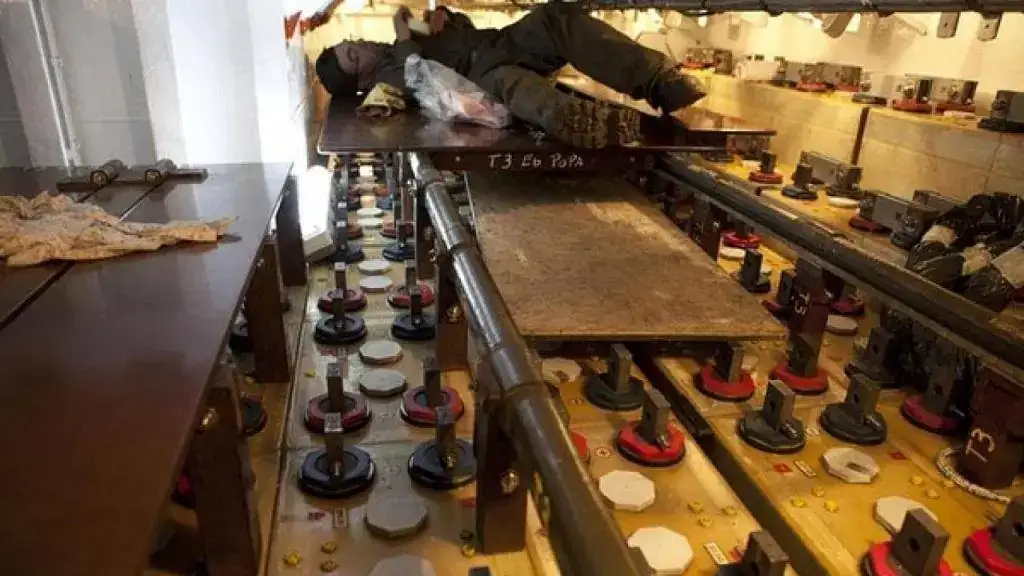

Tanque de baterias
Ver el archivos adjunto 510923
Ver el archivos adjunto 510924
Ver el archivos adjunto 510925

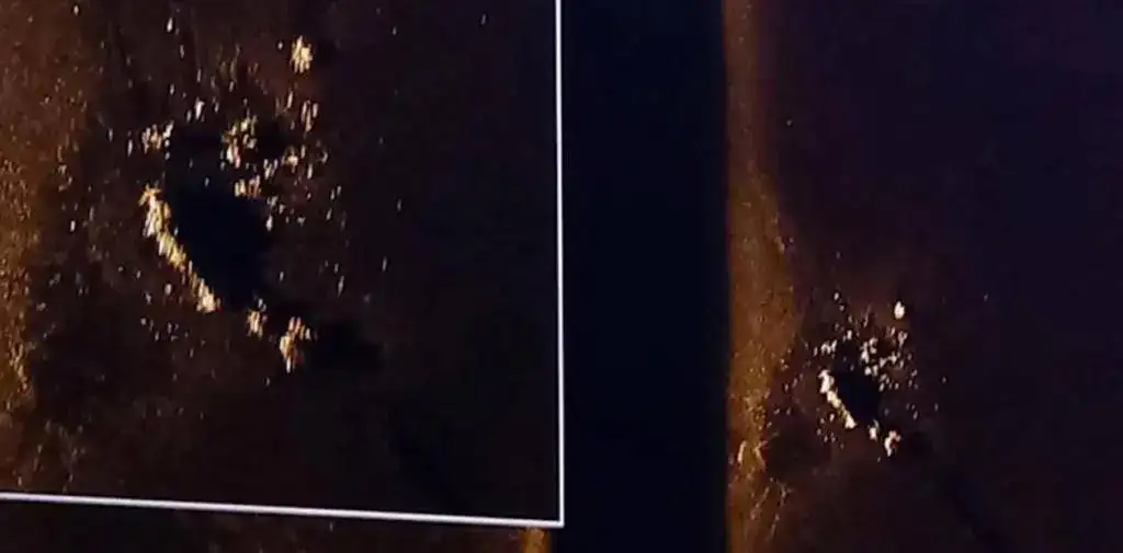

Ayer 16/11 a las aproximadamente 20.00 hs Argentina/ 24.00 España, las autoridades de la Armada Argentina han informado que el buque estadounidense "Seabed Constructor" y en los ultimos dias de busqueda segun el contrato formado con el Gobierno Argentino, ha encontrado (y esto esta confirmado) el pecio del Submarino ARA San Juan en un área denominada Área Especial o Áreas Aspeciales a solo 800 metros de profundidad ( se hablo mucho en su momento que podia estar en profundidades de 3000 a 6000 mts!!), después de un año de búsqueda por distintos buques especializados de varias nacionalidades.
Los próximos pasos serán ver cual es el estado en que se encuentra el pecio, el tema de los tripulantes fallecidos para la entrega de los cuerpos a sus familiares de ser posible y posteriormente evaluar la posiblidad de un reflotamiento a fin de realizar las pericias necesarias para conocer cuales fueron las causas de esta tragedia.
Pecio del ARA San Juan, anoche:
