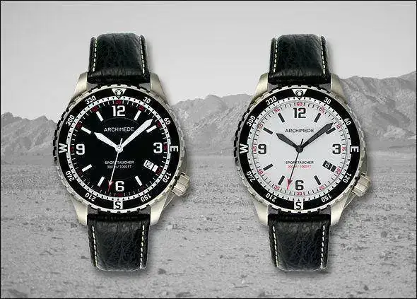

La firma germana Archimede presenta el modelo SportTaucher con la función 'brújula'
Es el modelo K (Kompass en alemán). Se trata del mismo reloj que hasta ahora comercializaba la firma, al cuál se ha añadido un nuevo bisel que permite calcular fácilmente la disposición de los puntos cardinales.

Algunas características, que no están nada mal:
- Caja de acero de 41,5 mm de diámetro y 12 mm de grosor.
- Cristal zafiro con tratamiento antirreflejo e ambas caras.
- Calibre automático Sellita SW200 con remonte manual y parada de segundero.
- WR 300 m.
- Bisel unidireccional con escala de 360º.
- Dial negro o blanco.
