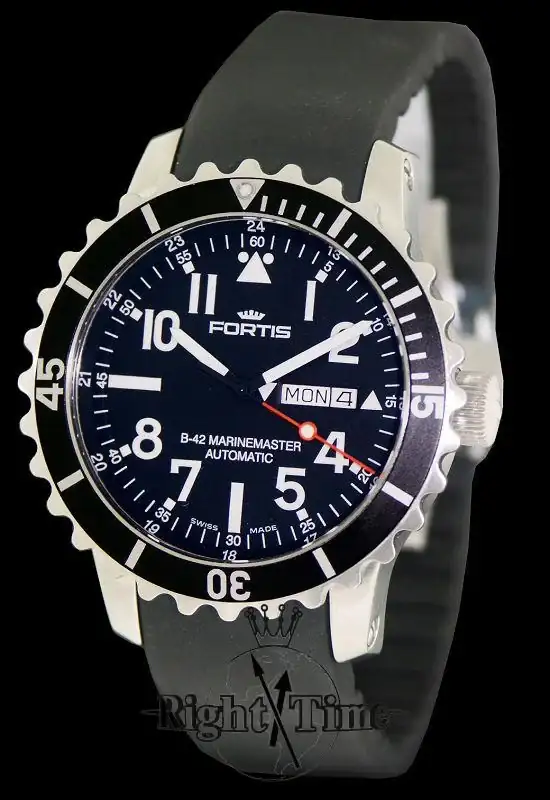

Ya, pero me refiero a relojes actuales, como el Fortis B-42 Marinemaster 200m.
