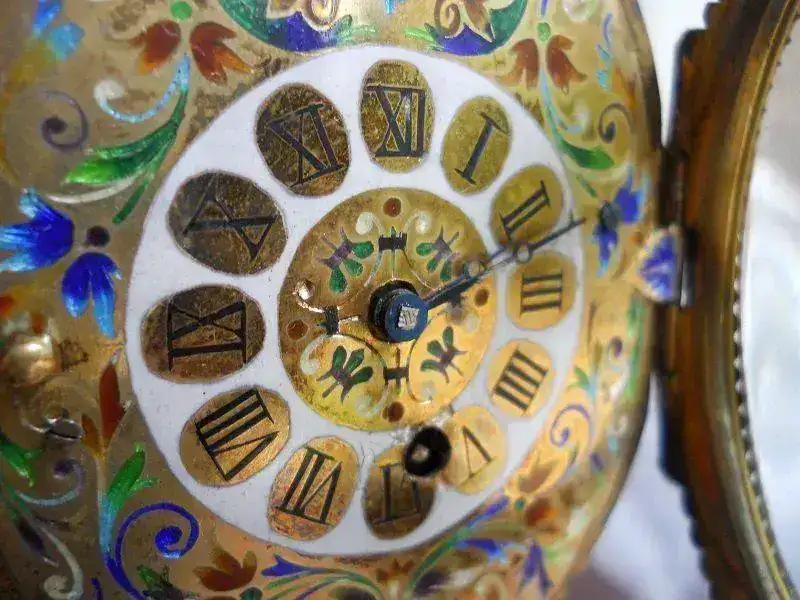

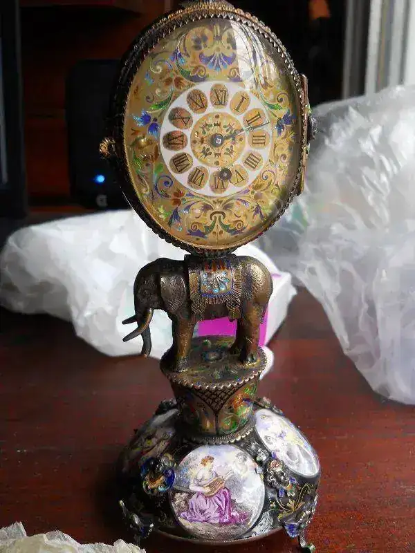

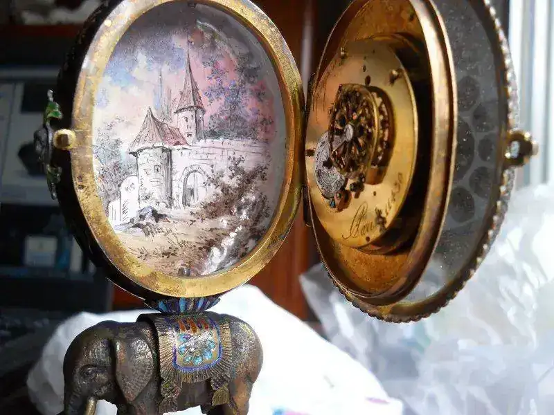

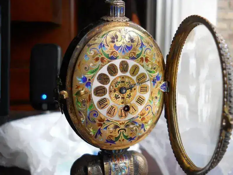

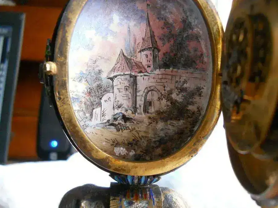

Antiguo reloj de pie que me dejo mi abuela, calculo es del 1800
  • Iniciador del hilo Iniciador del hilo federicopl
F
federicopl
Es muy antiguo, estaria bueno tasarlo pero solo por curiosidad a ver que vale algo asi. No se si anda, no tengo nada para darle cuerda, deberia llevarlo a una relojeria pero no me agrada mucho sacarlo a la calle jaja

Te puedo decir, con sólo mirarlo, que, o no dispone de sonería, o esta no se puede desactivar, pues depende de la cuerda principal.
El reloj es de sobremesa. Muy bonito y elegante. Diría que es un reloj con adornos en bronce y cristal cloisone al estilo chino de finales del siglo XIX que se estilaba mucho en Francia. Cuidado en manos de quien pones este reloj. Cuando funcione será una pieza valiosa, pero en estos momentos todo está muy devaluado, tan devaluado que a no ser que un coleccionista caprichoso le guste no pagará su verdadero valor ni en la mitad. El verdadero valor lo disfrutarás tu y te recomiendo lo conserves. ¡¡¡Caray con tu abuela, tenia buen gusto!!!!

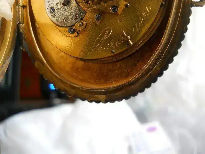

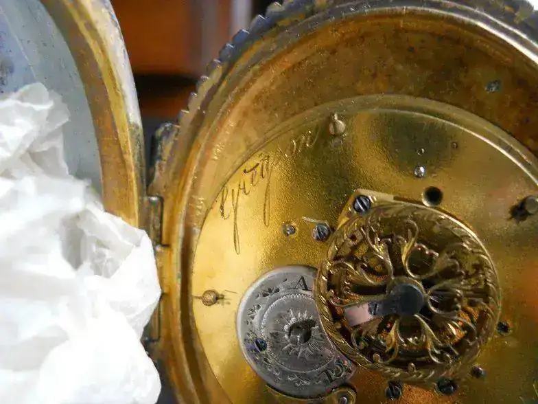

primero decirte que es un reloj precioso, y muy poco habitual, aunque en un principio parece un reloj mudo " sin soneria" por la parte de atras tiene un cuadradillo que no se bien lo que será, lo de al lado no se si es un protector del volante, quizas lleve plataforma, pon mas fotos y describe lo que hay detras de esa pieza tan hermosa, si no tiene roto el eje del volante y la espiral esta en buen estado funcionará sin problemas, otra cosa que no aprecio bien en las fotos es como se cojen las agujas de este reloj, pues no veo rosca o pasador no se si seran a presion pero no lo puedo apreciar, la llave la encontraras con facilidad
French watchmaker English descent
Jean-Pierre Gregson was originally from England. 1776 he was royal watchmaker in Paris and established himself in the Rue Dauphine. His craft he learned London before moving into the second half of the 18th century in Paris. He was obviously a very capable champion and one of the first watchmakers, the Lépinecaliber bridge . used in 1776 he was appointed official watchmaker, which was soon visible in the name of his watches. Were they anfangsmit "Gregson à Paris", signed, and later the suffix "Hger du Roy" happens. Its prominent position is also reflected in the fact that these 1786 was appointed as a member of a commission to establish a royal factory. The other members were the most famous watchmakers of France - Breguet , Berthoud and Lepaute . He handed over his business in 1787 in
or lt. Baillie.
After the outbreak of the French Revolution it was not just good for business, to his royal watchmaker, and Gregson put his title quickly from. During 2181 he even signed his Repetitionsuhr no. Than "Hger du Roi", he was with clock number 2276 only "Hger à Paris".
Gregson had a penchant for complicated inhibitions and unusual shapes. In his pocket watch he often used cylinder - or comma inhibitions . The wolf teeth can often be found. He built, among other gold enamel watches with commas inhibition, watches with visible balance wheel and center seconds . He also produced pocket watches with chronometer escapement .
In 1790 he returned to London in his safe home. In London he established a new workshop called, now simply "Gregson London".There he continued to build watches in the French style, the numbering system he also kept here at. Between 1800 and 1815 , he teamed up temporarily with a colleague named Jefferson together, and used Gregson signature "

te puedo decir que primero el reloj es tremendamente bueno, que es frances, que el cuadradillo que decia de atras es para el adelanto y atraso le falta la aguja pero no se problema, lo de al lado es el protector del volante como imaguinaba y cuidado que puede ser de oro macizo, busca una llave y lo pruevas si no esta roto el eje de volante que no lo creo con ese protector funcionará y felicidades por esa joya que creo vale mucho..
Gracias por todos los datos!! tenia 0 informancion sobre el reloj, tratare de probarlo cuando se de la ocasion, encuentre el momento y alguien de confianza.
El verdadero valor de este reloj es principalmente el acabado Cloisone. Artesanía china que se puso de moda en Francia a finales del siglo XIX. La técnica "cloisone" estaba casi monopolizada por una familia china, que trabajaba los adornos, perfilando hilos de bronce, que dibujaban hojas, adornos florales etc y que formaban huecos que se rellenaban con pasta de vidrio al fuego. Tanta fama tuvo en Francia que se denominó "cloisone", nombre francés que entre otras acepciones significa cerrado, cercado,encerrado, guardado, para definir que el cristal está perfilado de esa particular manera.
Todavía hoy en día, se pueden encontrar imitaciones en relojes, vasos, jarrones etc pero que no tienen los acabados artesanales originales. Los relojes suelen llevar maquinarias sencillas e incluso maquinarias de cuarzo.

Ese reloj tiene escape vergé o catalino, precioso y viejo, viejo.
