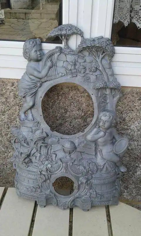

El pasado domingo encontre esto en un mercadillo que hacen en Valenca Portugal.
Hubo que darle un primer lavado para poder tocarlo

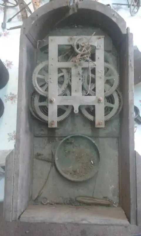

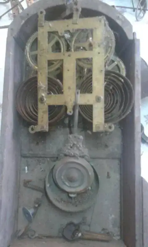

Este es el aspecto de la caja con el movimiento
El movimiento es un Ansonia pat. 1876
Esta es la caja.

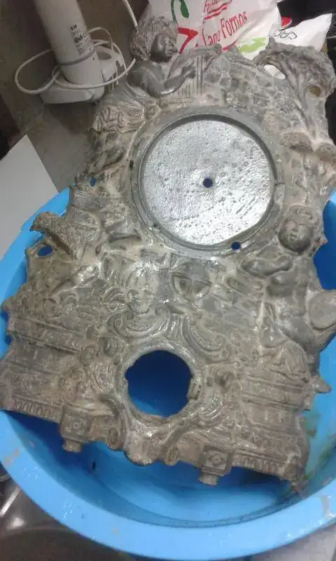

Bien empece por hacer una limpieza a fondo de la parte frontal que es de calamina , está firmada por N. Muller con el nº 84 y este es el aspecto que presenta.

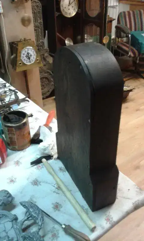

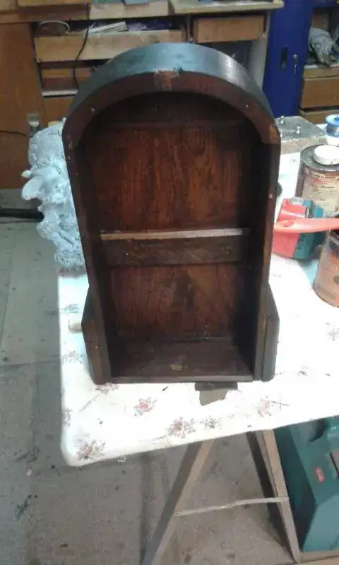

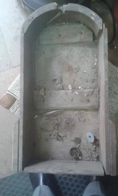

Bueno avanzamos un poco mas. Trasera de la caja encolada y con una mano de color

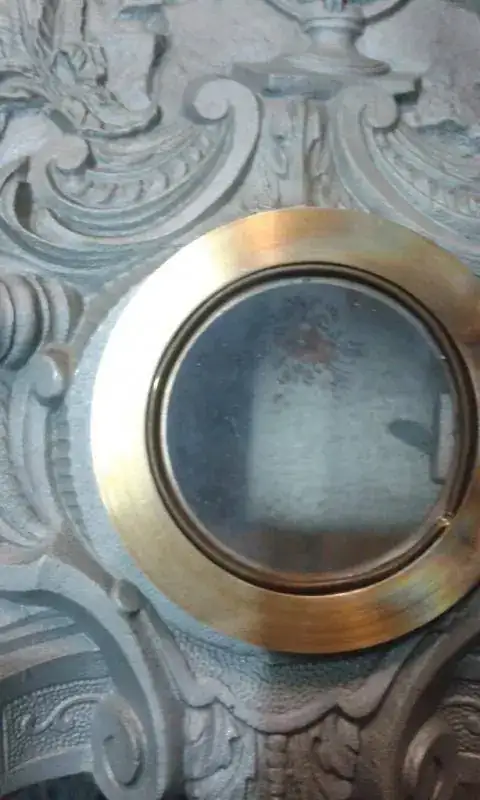

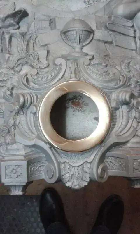

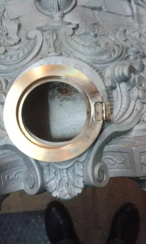

Tambien le toco al aro de la puerta del pendulo.
Le empotre la bisagra y el sistema de subjecion del cristal es por un aro de laton acerado a modo de circlic.

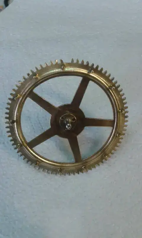

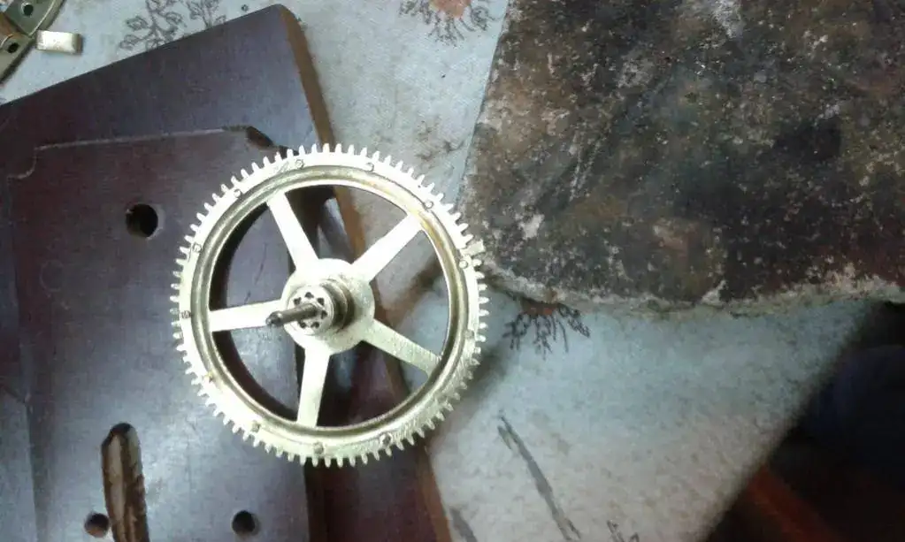

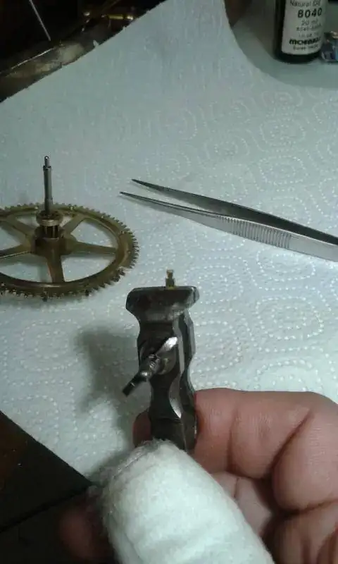

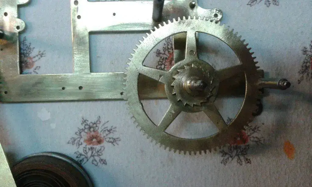

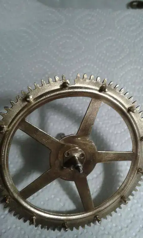

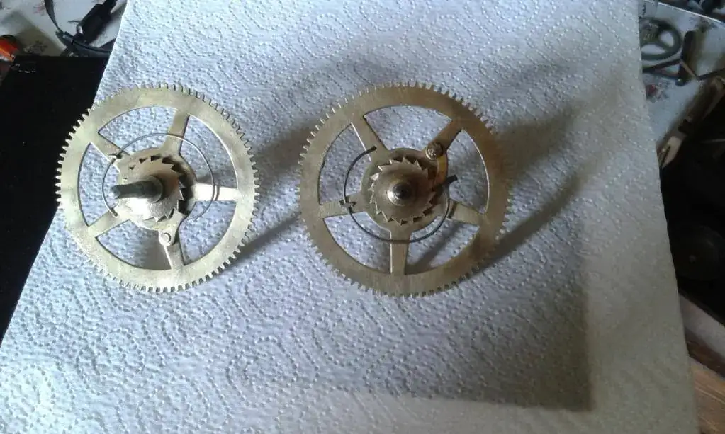

En primer lugar he limpiado el mecanismo y me encuentro:
Una rueda tiene el muelle del trinquete a punto de romper.
Una rueda que le falta el trinquete y el muelle.
La rueda de clabijas de la soneria tiene un diente roto.
2016-04-11 13.41.22.webp2016-04-13 16.40.29.webp2016-04-13 19.34.24.webp2016-04-15 19.54.24.webp2016-04-15 20.05.19.webp2016-04-15 20.09.00.webp
Bien mañana soldaremos y remataremos el diente.
Un saludo Secho

Creo que deberias revisar mejor ese engranaje, pues parece que esta bastante deteriorado
Hola el monje:
Tienes razon, el engranaje esta bastante deteriorado, pero pasado por el compas de engranajes, funciona perfectamente, y siguiendo la maxima "aquello que funciona bien nin tocallo nin enmendallo".
Se trata de un mecanismo americano, por lo tanto estampado, que en su momento patino debido a la salida de la pletina de la rueda a la que le tengo que hacer el eje.
En cualquier caso si tienes una solucion mejor admito todas las sugerencias.
Umn saludo Secho
eres un maquina secho estos trabajos didacticos son los que crean aficion...saludos...:ok::
Bueno hay unos 10 dientes muy afectados, yo les daria aporte de material con varlla de bronce y oxibutano y los reconstuiria, ( es que viendo la foto del engranaje hay 4 dientes que les falta la mita del monte) pero eso va en el criterio y el interes que tengas en la labor y tambien si tienes microfusion, o hacerlo con una boquilla muy fina y con cuidado para no fundir el metal de los dientes
