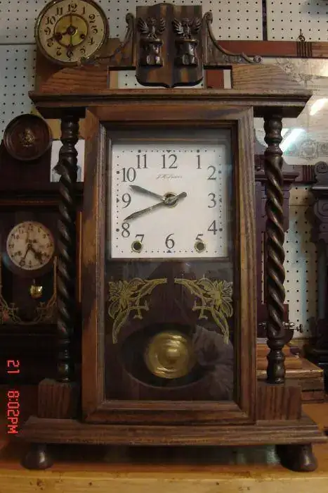

Este tipo de reloj se fabrico con un sin fin de cajas, yo dispongo de algunos ejemplares algunos con cajas especiales. Un saludo Secho
