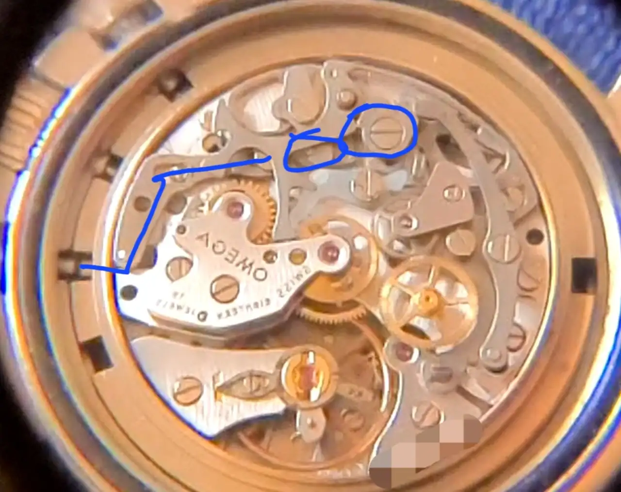

A veces, los pulsadores no llegan a hacer clik por suciedad en el propio pulsador.

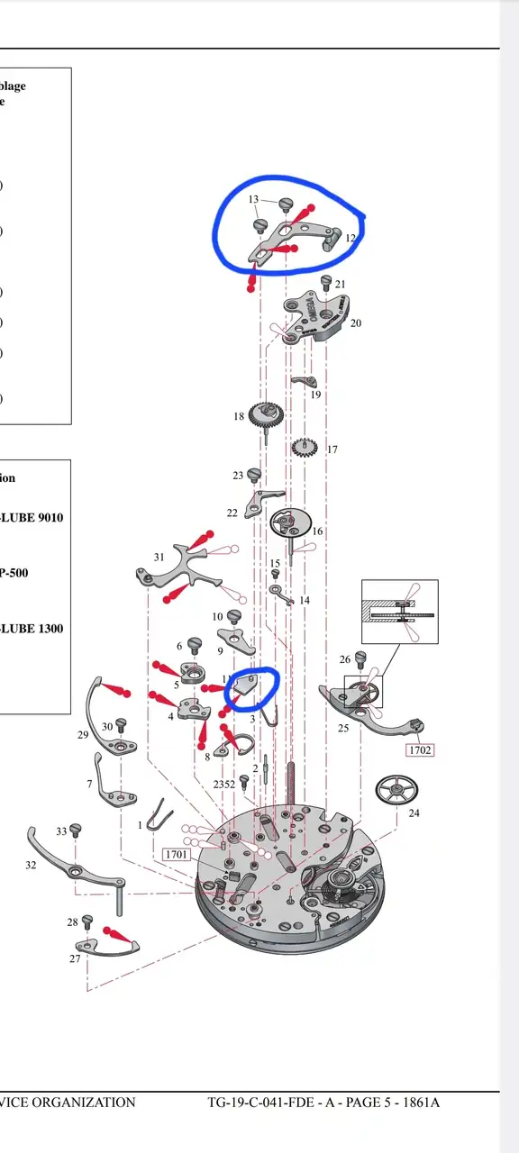

He tenido el placer de desmantelar mi 1861 pieza a pieza. El pulsador que activa el crono mueve una leva que se desliza y luego una pequeña piececilla, apuesto a que es esta la que se ha dañado y descolocado, tambien puede ser suciedad pero lo veo raro. Lo bueno es que todo el sistema que activa el crono a priori es muy accesible. Yo antes de revisar todo el reloj revisaria solo el sistema de activacion del crono. Levantando la leva del reseteo se puede acceder.
En definitiva en principio y asi sin verlo.... deberia poder repararse sin desmantelar todo el movimiento.
Te pongo un par de fotos del despiece y del mio por si te aclara algo.
Reacciones: GORDON COOPER, Aritzito, suso lopez y 2 más
Ver el archivos adjunto 2923564
Ver el archivos adjunto 2923565
