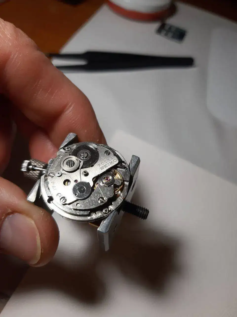

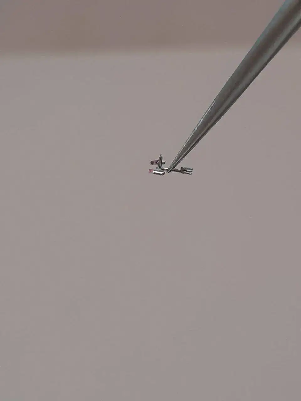

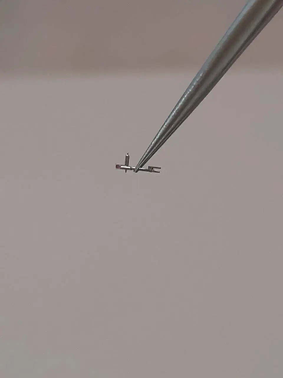

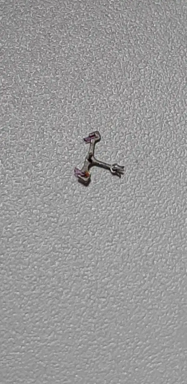

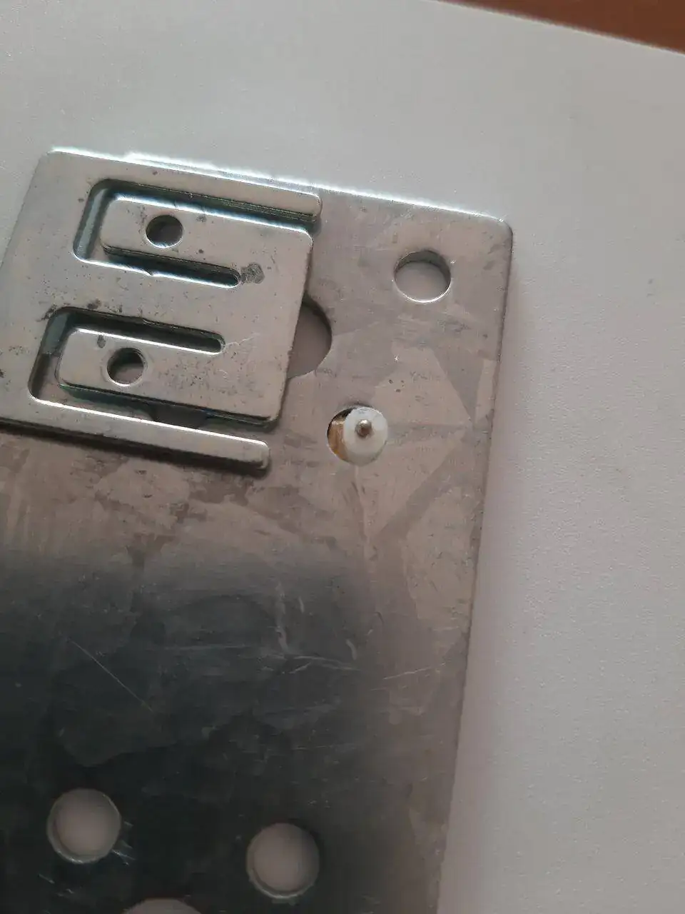

Hola compañeros/as:
Estoy haciendo un mantenimiento a un Seiko 7005 , estoy desmontando y voy mirando pieza por pieza si veo algo mal antes de la limpieza, y al desmontar el ancora he visto que tenía uno de los rubisVer el archivos adjunto 2584616 desnivelado. Lo he enderezado (con sumo cuidado) y he visto que le falta goma laca en uno de los 2, quizás por eso se movió.
Hay algún remedio para volverlo a fijar? con algún material?
Agradecería vuestros comentarios, muchas gracias.
Hola de nuevo Jordim; pues volverlo a asegurar igual que estaba, con goma laca, lo difícil será ajustar el rubí nuevamente si se llegó a desplegar o mover, de lo contrario... , una pizca de goma laca y aplicacion de calor directo pero, creo que todo ello, requiere algo de destreza y práctica.
Suerte y saludos.
eryerba
Hola , enderezado ahora ya lo está. Si ahora es fijarlo como dices, donde encuentro goma laca?
Entiendo que exacto exacto no puedo apreciarlo con lupa, no tengo microscopio, pero se ve bastante bien alineado.
Muchas gracias

Yo te aconsejaría más bien el rubio, se ve menos dentro de lo poco que se ve; a continuación tienes dónde elegir según principios.
Repuesto de copos de Shellac súper rubios amarillos para reparación de superficies de muebles
Escamas de Shellac súper Rubio, 50g, para adhesivo o recubrimiento
Ánimos.

Hola de nuevo:
Os paso un enlace de youtube, una imagen vale más que mil palabras. Se ve un ejemplo de cómo ajustar de nuevo los rubis del áncora con goma laca.
Reacciones: RCasaubon
El problema no esta en hacer lo que muestra el video. Tambien debes tener en cuenta la medida que debe tener en total la leva. Una vez puesta en el reloj, ver si hace bien el escape. Se puede haber quedado corta, o larga.
Reacciones: Jordim
Si si, lo tengo en cuenta. Esa distancia de entrada del rubí en el áncora es básica para el buen funcionamiento o no.
Muchas gracias Ismabel, saludos.

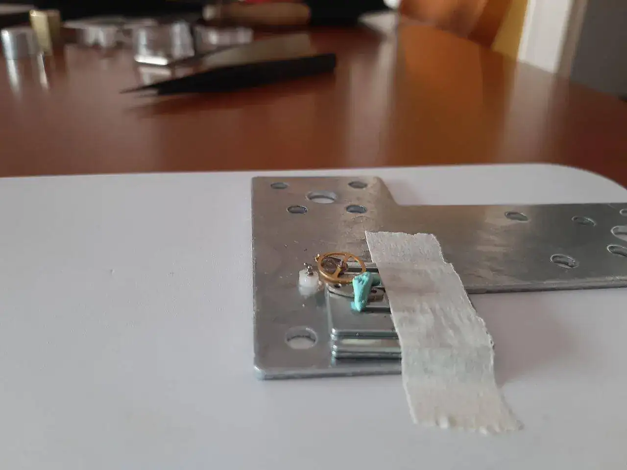

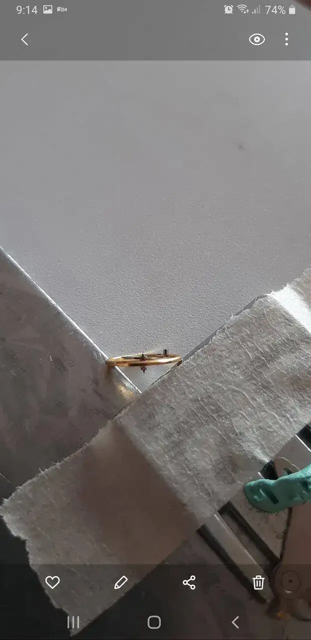

Hola:

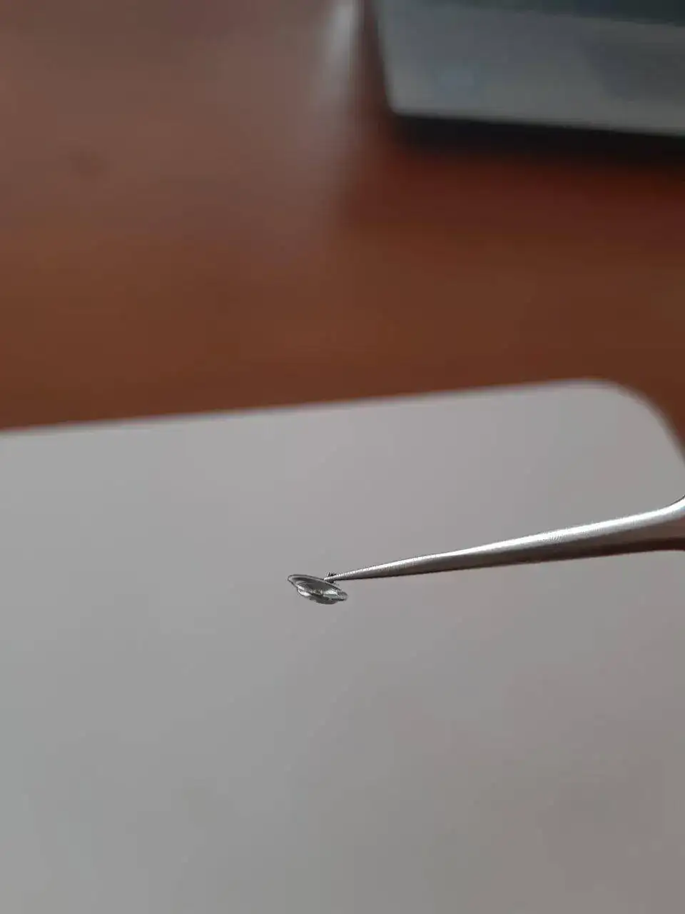

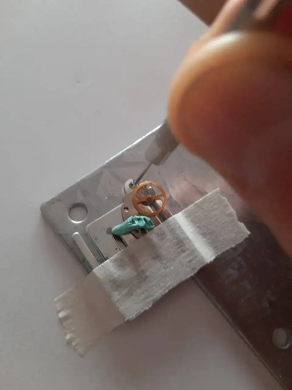

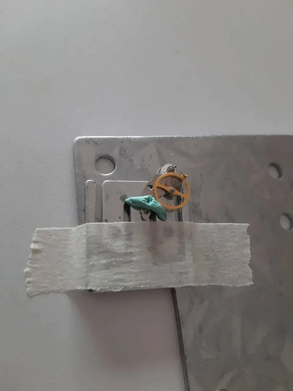

Hoy estaba inspirado, y he hecho este invento.
Montar un pivote con una punta de pasador viejo en un cilindro de plástico duro, y luego fijarlo sobre esas bases metálicas. Preparado para darle un toque de martillo con una punta metálica y ha salido.
Y ahí se ve la espiral que está inclinada, ahora hay que aplanarla. Mi idea es con una punta plana de 0,60 inclinar la espiral desde el centro.
A ver si tengo buen resultado.
  • #12
Si. Eso es lo que yo haria. Meto el destornillador u lo levanto un poco. Suele dar buen resultado

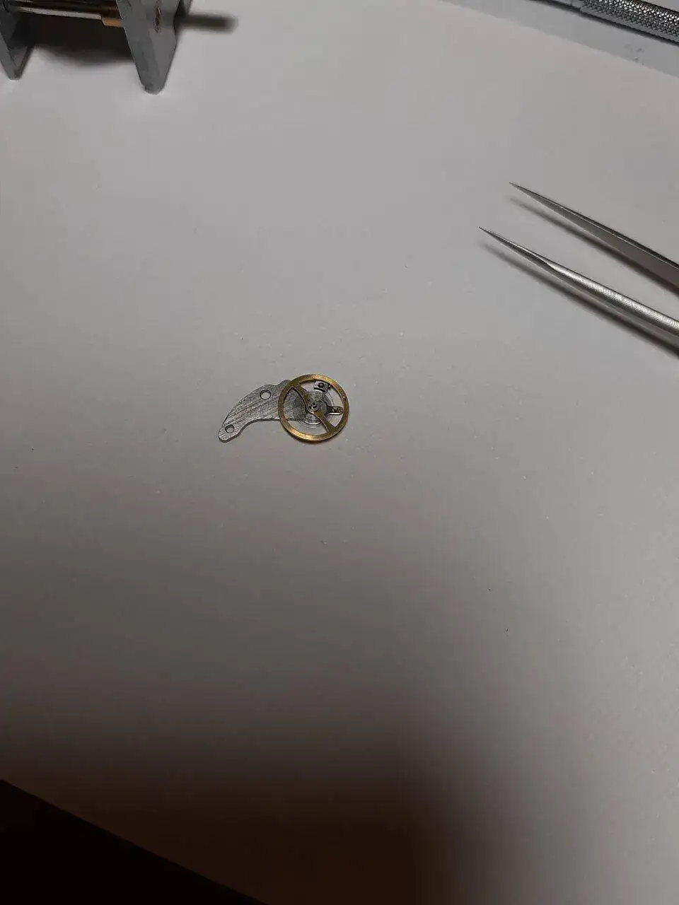

Bueno, pues una de cal y otra de arena.
Lo de poder desmontar el puente del volante y la espiral bien, el pitón costaba de salir por la corrosión.
Rectificar la espiral ya es otra cosa, el primer paso ha salido decentemente y la he podido nivelar, pero tenía otra deformación hacia abajo de un lado y no me he visto capaz de mejorarlo.
Como he tenido que montar y desmontar varias veces porque en las pruebas se acababa frenando el volante, en la manipulación se me ha compllicado la espiral, y ha acabado con más deformaciones. Tengo 2 pinzas del num. 5 y me parecian enormes para conseguir delimitar una espira.
Bueno, lo he tenido que dejar por el momento, estoy agotado y no quiero romper más cosas. Suerte que es un Seiko donante y la decepción no es excesiva. Lo que sí que he aprendido, a destrozar espirales , ::cry::
  • #14

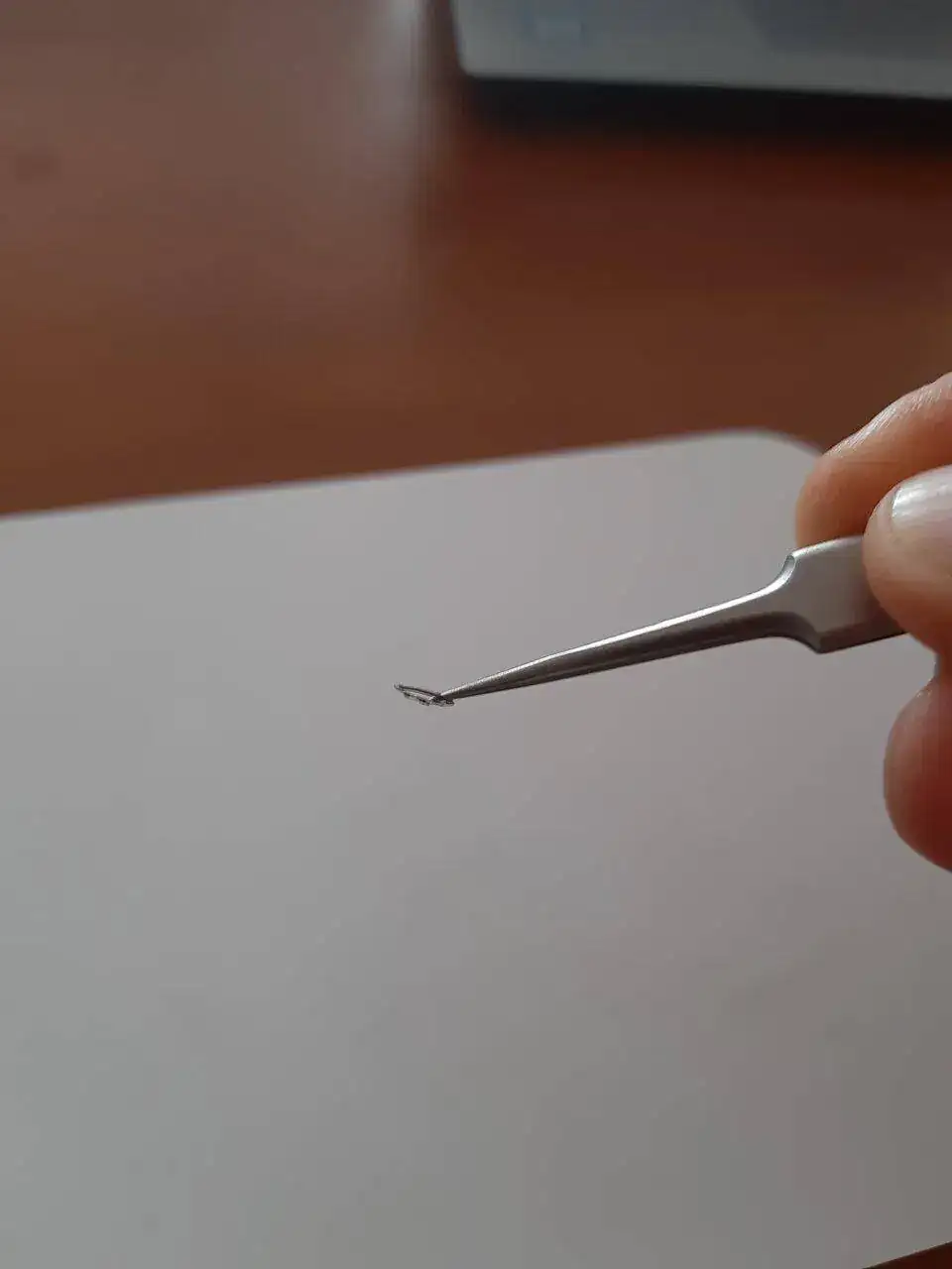

Así es como ha quedado la espiral.
  • #15
La verdad que enderezar espirales es una ardua tarea que requiere de mucha concentración y tiempo. A lo anterior hay que sumar dos pinzas con las puntas adecuadas y una buena lente que te dé el aumento adecuado.
La espiral de ese seiko es pequeña y costará trabajo pero siendo paciente lo conseguirás.
